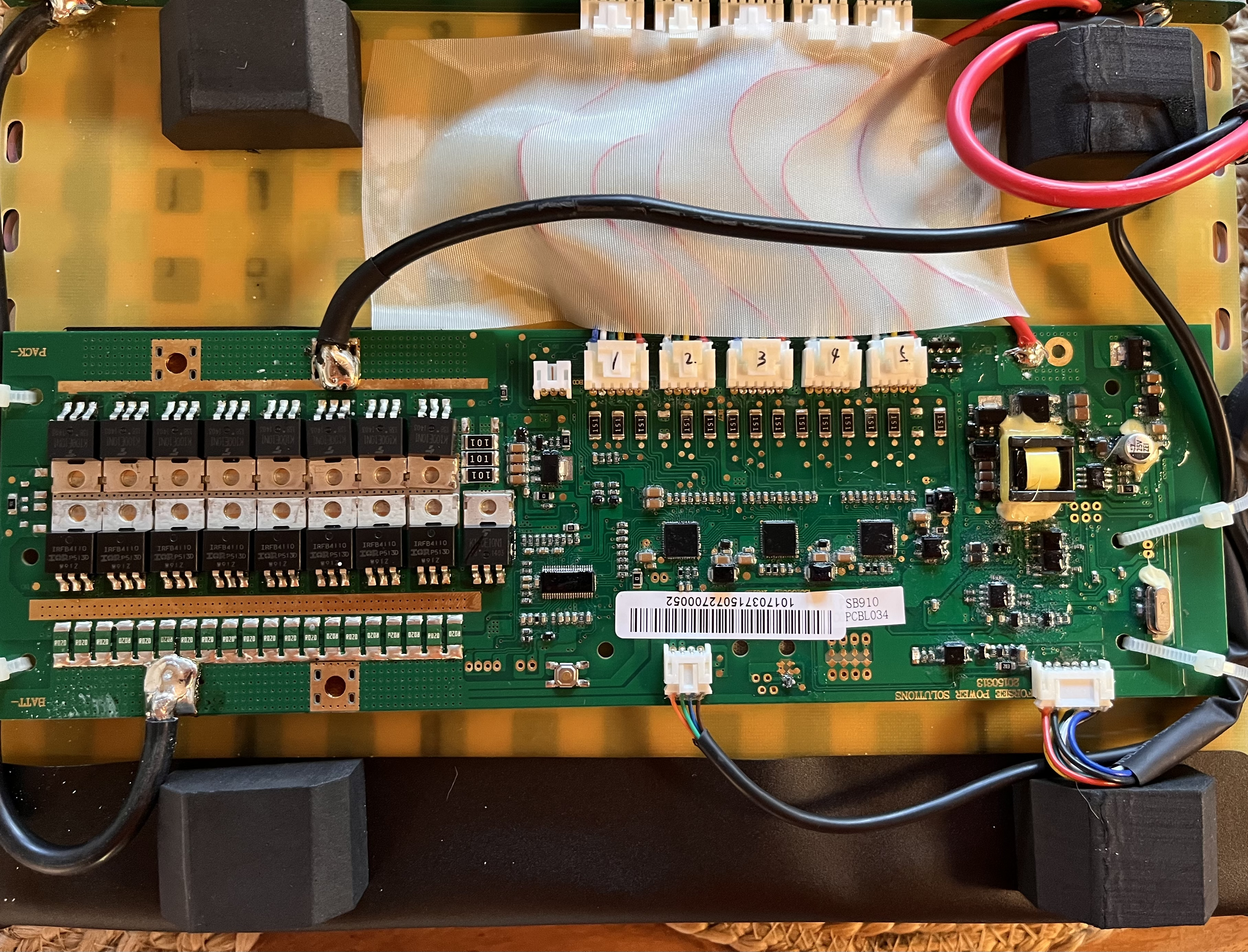

nachdem ich nun stundenlang das Forum durchstöbert habe und auch schon ganz viele eurer Tricks und Tipps ausprobiert habe, komme ich doch nicht umhin meine Odysee hier zu schildern.
Also: Unu Roller im März 2019 gekauft. Im Winter 2020 dann Opfer der Rückrufaktion von Unu geworden. Beide Akkus wurden abgeholt. Ein langes Hin- und Her mit Unu folgte. Dann die Einigung: Unu erstattet mir den Kaufpreis eines gebrauchten Akkus. JUHU. Also habe ich mich auf die Suche nach einem Akku gemacht und dabei gleich wieder tief in die Schei*e gegriffen.
Ich hab also einen Akku gekauft - für 300 Taler. Leider war ich nicht in der Lage den zu testen beim Abholen (weil ich ja natürlich meinen Roller ohne Akkus nicht zum Verkäufer bringen konnte). Dieser Akku stammt von einem Unfallroller, und hatte schon bei Kauf eine "fehlende Ladeanzeige", was ich nicht weiter schlimm finde & fand, dass die LEDs nicht klappten, man sieht ja auch am Ladegerät, wenn das Teil voll ist und grün leuchtet. Bei mir zuhause dann ans Ladekabel gesteckt um zu gucken,d ass alles jut ist: Ist es, leuhctet grün. "Akku voll, alles klar", dachte ich mir.
Problem: Das Ladegerät leuchtet aber einfach IMMER grün. Ich stecke es erst in den Akku, klick, das Ladegerät dann ans Netz, es geht von rot -orange - direkt zu grün. Und wenn ich den Akku dann in meinen Roller packe, passiert genau - Trommelwirbel - nichts.
Fazit: Ich hab mir wohl einen defekten Akku angelacht, meine Schadensersatzzahlung von Unu in diesen defekten Akku gesteckt und damit 400 Taler verschenkt :D Geile Nummer. Egal, da ist wohl meine Naivität Schuld und mein gGaube an so eine "E Roller community" - "Ach wer macht sowas schon, der Akku wird schon noch fahren", meine Gedanken. Dämlich, aber nicht mehr zu ändern. Mögen dem Verkäufer meine 300 Taler wohl bekommen und er an moralischem Totalversagen zu Grunde gehen :D
Nun aber zu meiner Frage: Kann ich den Akku vielleicht doch noch irgendwie retten? Kennt ihr eine Adresse / einen Schrauber, oder eine Schrauberin, die da mal drauf gucken könnte? Garantie ist ja eh wurscht, da gebrauchter Akku und das Geld eh hinüber, da dachte ich mir, dass man da gern mal eine kleine Akku OP starten könnte.
Freue mich über Eure Ideen /Hinweise!

Um Mal was positives zu sagen: wenn der Akku ganz Tod ist, ist vermutlich "nur " das BMS defekt - vielleicht sogar nur ein Kabel oder der Stecker. Sollte sich also beheben lassen .... Besser als wenn die Zellen defekt sind .....

Ich weiß leider nicht, wie sehr du dich traust, an dem Akku selbst was zu machen, aber ich probiere mal zu helfen. Beachte bitte, dass der Akku ein elektrisches Bauteil ist, also bitte alles mit etwas Vorsicht angehen. Ich übernehme hier auch keine Haftung für eventuelle resultierenden Folgeschäden.
Wie schon hier geschrieben, wird wahrscheinlich das BMS ein Problem haben und nicht die Zellen, was schon mal gut ist.
Im ersten Schritt würde ich mal probieren das BMS zurückzusetzen. Dazu am Akku oben und unten alle Schrauben rausdrehen und dann kannst du das komplette Zellpaket+BMS nach oben heraus schieben. Nun siehst du rechts neben dem kleinen Stecker für die Ladebuchse einen Taster, den du ein paar Sekunden halten musst, um das BMS zurückzusetzen. Dabei kannst du auch direkt prüfen, ob alle anderen Kabel feste sind.
Ich schicke dir auch noch eine PN mit einer Anleitung von unu und ggfs. auch Infos zu deinem konkretem Fall.

Tach zusammen … mein Akku ist tot.
Ich habe den Resethinwris von Unu bekommen.
Klappte nicht.
Dann habe ich den von Leoson umgesetzt mit dem Taster … leider auch erfolglos … hat jmd. noch weitere Ideen ?
Bin etwas verzweifelt …
