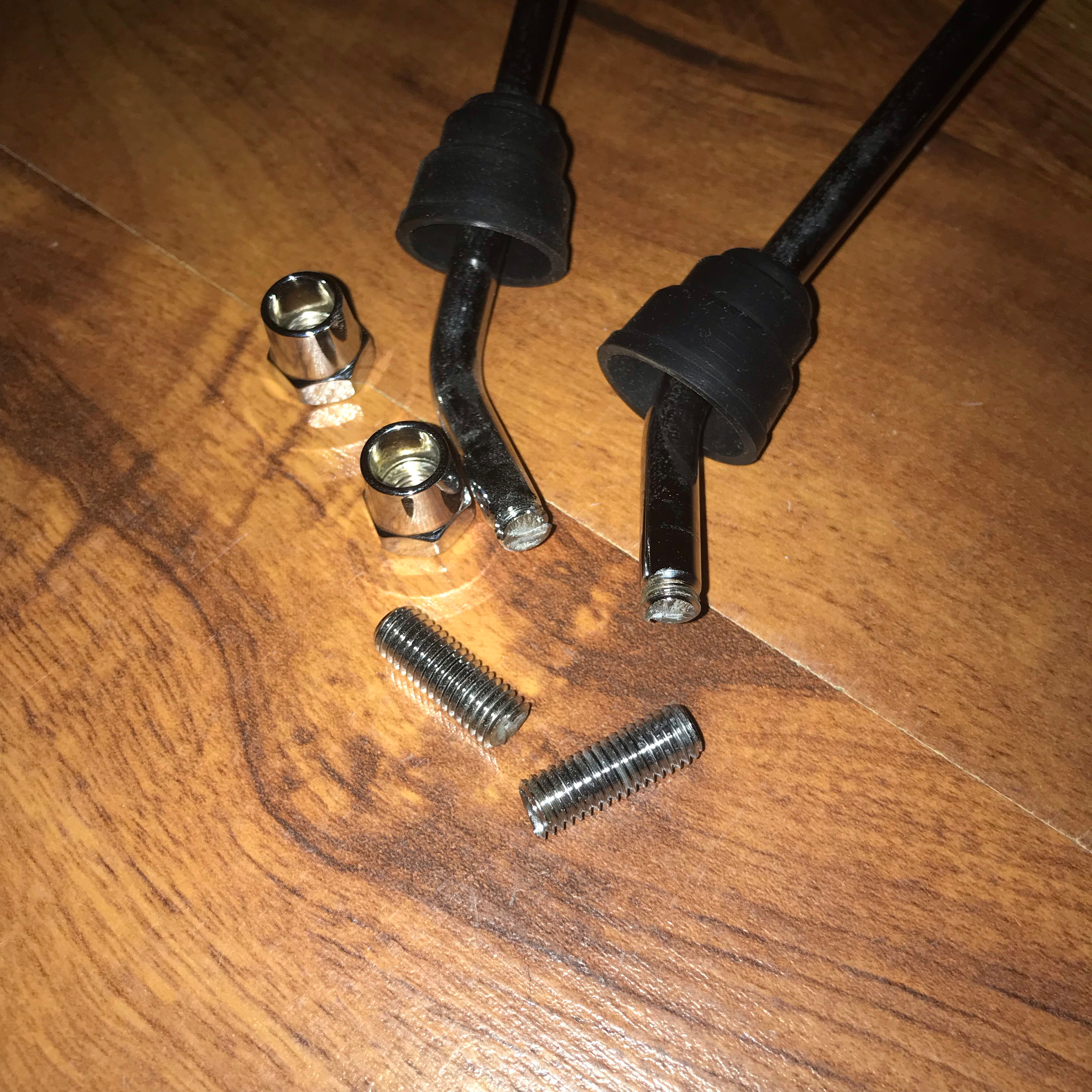

Pünktlich bei 4000 km ist mein zweiter, linker Spiegel auf unebener Straße, während der Fahrt abgebrochen. Ziemlich genau an der gleichen Stelle wie der erste...Herr_K._aus_B. hat geschrieben: ↑Di 9. Okt 2018, 06:02[...]Am vergangenen Sonnabend nahm ich Unu wieder in Betrieb beim Stand 2005 km, das neue Tachometer ist noch nicht getauscht.
Nach ein paar Kilometern merkte ich, dass sich der linke Spiegel aus seiner Position gedreht hatte und sich ganz leicht hin- und her drehen ließ. Und nach oben ziehen: das Gewinde war bei etwa 2 cm gerissen und steckte in der Kontermutter. Die Gummimanschette hielt die Teile zusammen. [...]

Ich würde mich nach Alternativen umsehen. Die Originale sind offensichtlich keine Qualitätsprodukte. Quod erat demonstrandum.

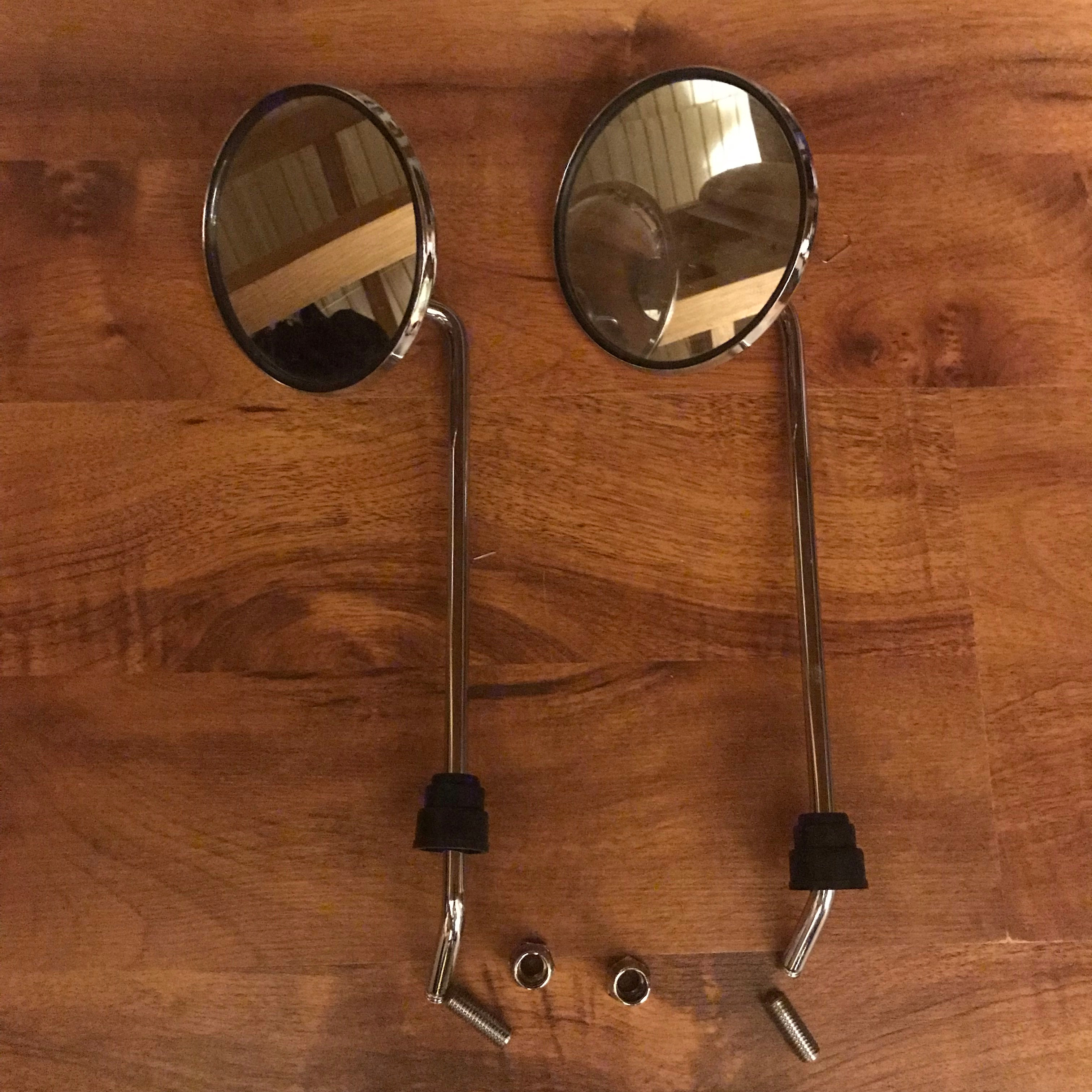

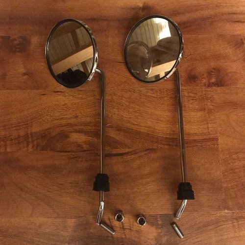

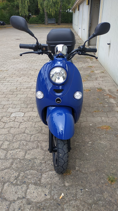

So sah es mit dem ersten Versuch aus: Um den Vergleich zu ermöglichen werde ich ein neues Foto mit ungefähr gleicher Position einstellen, 1 Seite dieser Spiegel,
andere Seite neuer Spiegel.
Alles dann hier nachzulesen.
LG HH

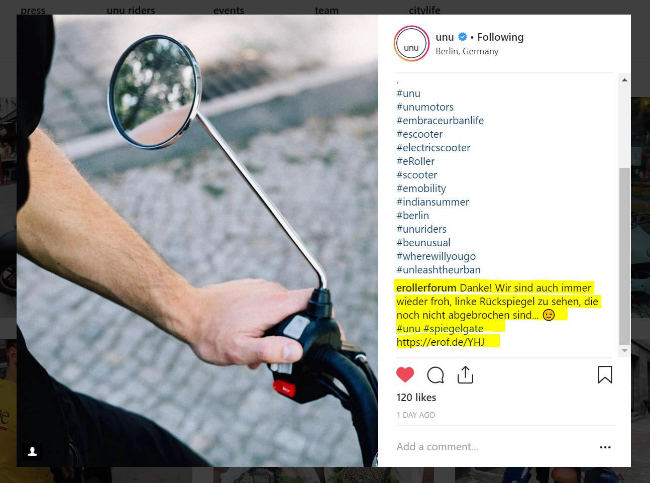

Unu kam übrigens - ausgerechnet einen Tag nach meinem Spiegel-Beitrag - auf die Idee, auf Instagram das Foto eines linken Spiegels zu posten.
Da konnte ich mir einen Kommentar nicht mehr verkneifen...

den zitteraal kann ich mit einer investition von knapp 14 euro selber beheben - die spiegel sind heute schon angekommen, muss sie nur noch anschrauben...
