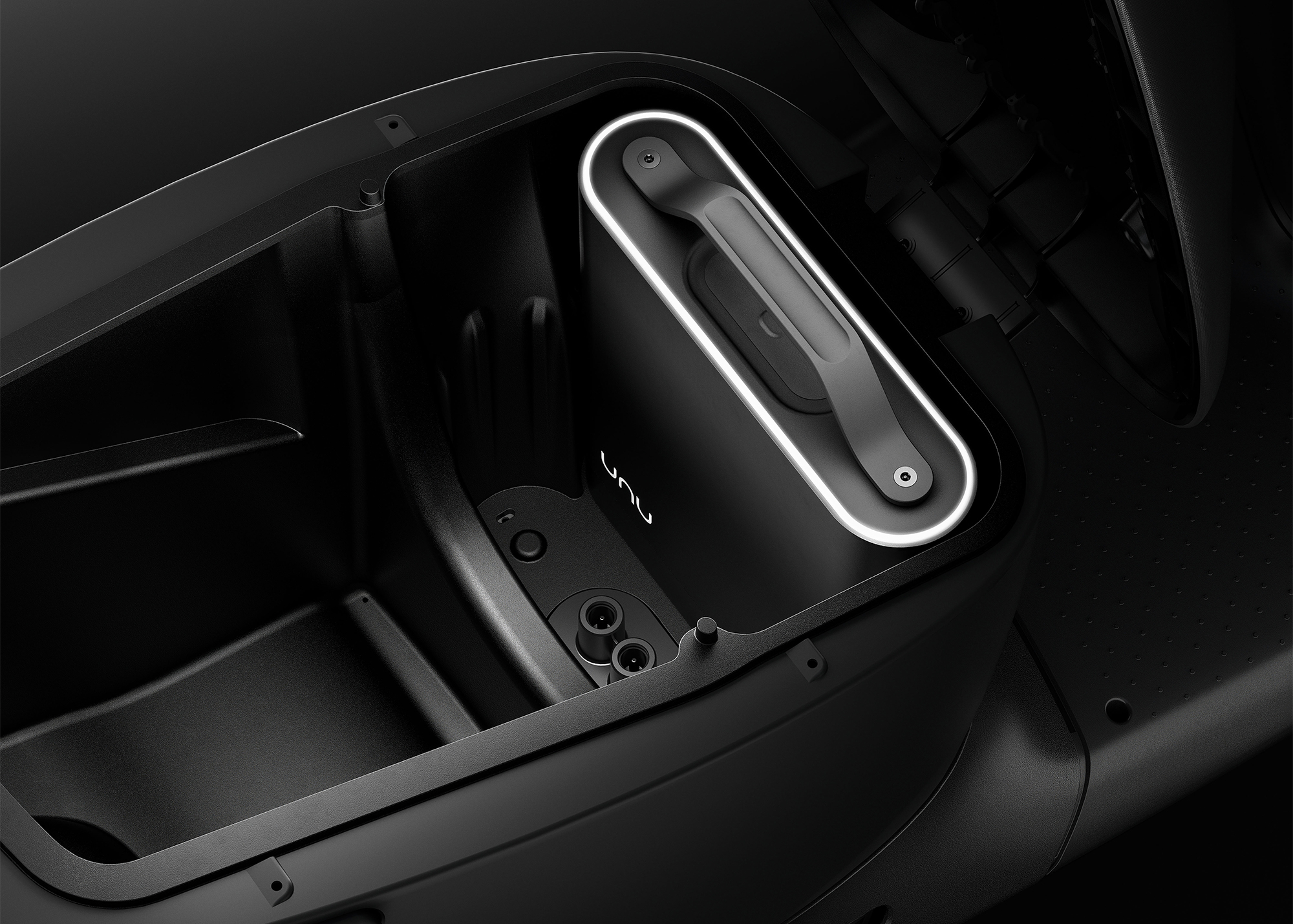

Hallo, folgende Fragen habe ich zum neuen Unu:
1. Muss bei Betrieb mit zwei Akkus "umgesteckt" werden oder gibt es eine Elektronik, die das parallele Entladen und Laden zulässt?

ollige hat geschrieben:
Di 21. Mai 2019, 08:02
Hier sieht man, das zwei Anschlüsse vorhanden sind. Ein Umstecken wird also nicht nötig sein.
