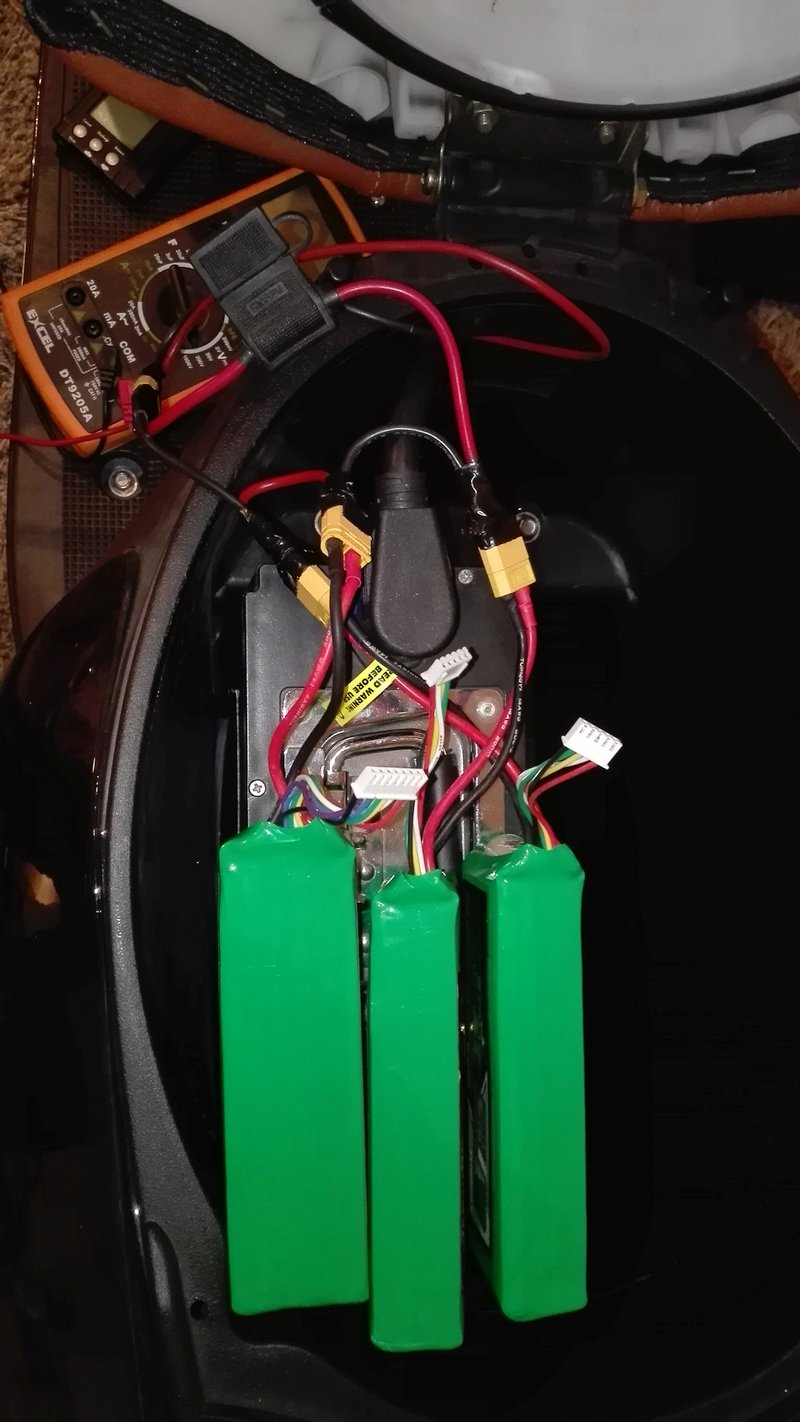

Habe mal die Akku-Spannung bzw. den Spannungsverlauf am Controller kontrolliert, nachdem die "Zündung" aus war. Also Akku angesteckt gelassen und alle paar Minuten gemessen. Die Spannung sinkt innerhalb von drei Minuten nur um etwa je ein Volt. Vermutlich wird also bei "Zündung ein" ein Elko aufgeladen, der sich nach "Zündung aus" langsam wieder entlädt.
Als Nächstes habe ich mir TESTWEISE aus meiner umfangreichen Lipo-Sammlung einen 6S und zwei 4S je 5AH per Kupplungen zusammengebrutzelt und mit dem Controller verbunden (die 25A KFZ Sicherung scheint das sogar mitzumachen). Beide Speicher zeigten zu Beginn exakt 57,5V. Kein Knall, kein Rauch, es funzt, wie es soll! Mal schauen, ob ich mir auch was "Dickeres" zusätzlich als Akkuschoner und Reichweitenverlängerer dranhänge...
Kleiner Disclaimer: Wer sich mit Lipos nicht bestens auskennt, sollte solche Umbauten auf keinen Fall nachmachen!

@Eule
Klingt ja interessant Lipos als Rangeextender zu verwenden. Bei Unu Akku voll 57,5V = ca. 4,1V/Zelle und 14s Lipo auch 57,5V sollte losfahren kein Problem sein. Nur, nach 50km wird die Spannung beider Akkus niedriger. Der Unu Akku wird vielleicht bei 14 * 2,8V = 39,2V abschalten. Den 14s Lipo würde ich nicht unter 3,5V entladen wollen = 49V. Zudem gehören die Lipos mindestens in einen Safty Bag.

Peter51 hat geschrieben:
Mo 29. Jan 2018, 12:11
Soweit werde ich es auf keinen Fall kommen lassen. Habe bei Betrieb immer einen Lipo-Warner mit Piezo am Balancer-Stecker hängen, eingestellt auf 3,3V quiekt er los, wenn die erste Zelle diesen Wert erreicht.

Eule hat geschrieben:
Mo 29. Jan 2018, 20:30
Der war aber auf Deinem Foto an den Balanceranschlüssen der jeweiligen LiPos nicht zu sehen 😉 (deshalb musst Du Dir die Warnung gefallen lassen...)
