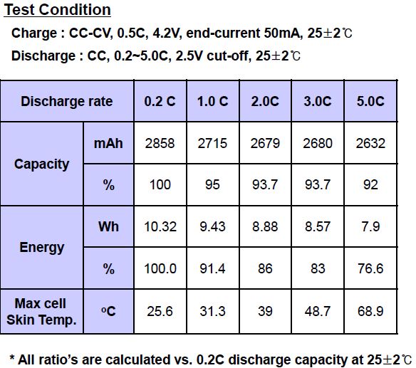

Danke für die professionell-ausführliche Rechnung. Aber willst du sagen, dass du die Werte aus dem Entladetest (siehe Bild) einer Zelle berechnen kannst? Dann müssten solche Entladekurven(tests) doch gar nicht durchgeführt werden....
Ändert sich der Innenwiderstand der Zelle nicht (abgesehen von Temperatureinfluss) auch durch den Ladestand (20%, 50%, 100%...), weshalb so eine Rechnung eigentlich noch viel komplizierter wäre?
Und bei meiner Eco Modus Theorie geht es im Bild um die Zeile Energy: Bei halbierter Ampere Belastung/ C Entladerate werden doch mit einem Unterschied von mehreren Prozent die entnehmbaren Wh erhöht!

Selbstverständlich kann man die Werte aus der Tabelle berechnen und Du kannst auch Deinen unu darauf verwetten, dass LG das getan hat, noch bevor die erste Zelle vom Band gerollt ist. Die Berechnung ist nicht nur hochkomplex sondern aufgrund der Wechselwirkungen auch rekursiv und wird deshalb normalerweise in einer Computersimulation durchgeführt. Theoretisch würde eine solche Berechnung auch den praktischen Versuch ersetzen, allerdings macht letzterer durchaus Sinn um die Berechnungen zu verifizieren bzw. die Korrektheit zu beweisen.
Die Tabelle zeigt nicht die Energie-, sondern die Speichereffizienz bei verschiedenen Belastungen. Der Hauptgrund für die vermeintlich schlechteren Werte bei großen Strömen liegt mal wieder im Innenwiderstand und der damit verbundenen Drop-Out-Spannung. Wir nehmen vorerst wieder eine Konstante von 35 mOhm für den Innenwiderstand an. Die Testvoraussetzungen sind klar: Die vollgeladenen Zelle hat eine Spannung von 4,2 V, dann wird sie mit einem definierten Strom belastet, Strom und Spannung werden über die Zeit gemessen und aufsummiert und bei einer Zellspannung von 2,5 V wird der Test beendet. In der ersten Spalte wird die Zelle mit 0,2 C also 0,5716 A belastet. Bei einem Innenwiderstand von 35 mOhm beträgt die Drop-Out-Spannung 0,02 V, für das Entladen ergibt sich also ein nutzbarer Spannungsbereich von 4,2 - 2,5 - 0,02 = 1,68 V. In der letzten Spalte wird die Zelle mit 5 C also 14,29 A belastet. Bei gleichem Innenwiderstand beträgt die Drop-Out-Spannung hier 0,5 V, für das Entladen ergibt sich also ein nutzbarer Spannungsbereich von 4,2 - 2,5 - 0,5 = 1,2 V. Am Ende des Tests sind die Zellen aber nicht "leer", sie haben eine unterschiedliche Restkapazität. Die unbelastete Zelle aus Spalte 1 hat eine Restspannung von 2,5 V + 0,02 = 2,52 V, die Zelle aus Spalte 5 aber 2,5 V + 0,5 = 3 V. Letztgenannte Zelle kann also durchaus noch Energie liefern, nur eben nicht mehr bei 5 C, weil dann die Spannung sofort wieder auf 2,5 V einbrechen würde. Belastet man diese Zelle aber nun mit 0,2 C, liefert sie durchaus noch die ein oder andere Wattstunde.
Nun kommt aber der Ober-Clou! Wie wir gerade berechnet haben, sinkt die nutzbare Kapazität zwischen 0,2 und 5 C um satte 29 %, also würden wir in der Zeile "Energy %" an letzter stelle eigentlich "71 %" erwarten, dort lesen wir aber "76,6 %" ab. Das liegt am bereits erwähnten Absinken den Innenwiderstands durch die thermische Belastung. Das Entladen mit mit höheren Strömen geht also sogar effizienter vonstatten als das Entladen mit niedrigeren.
