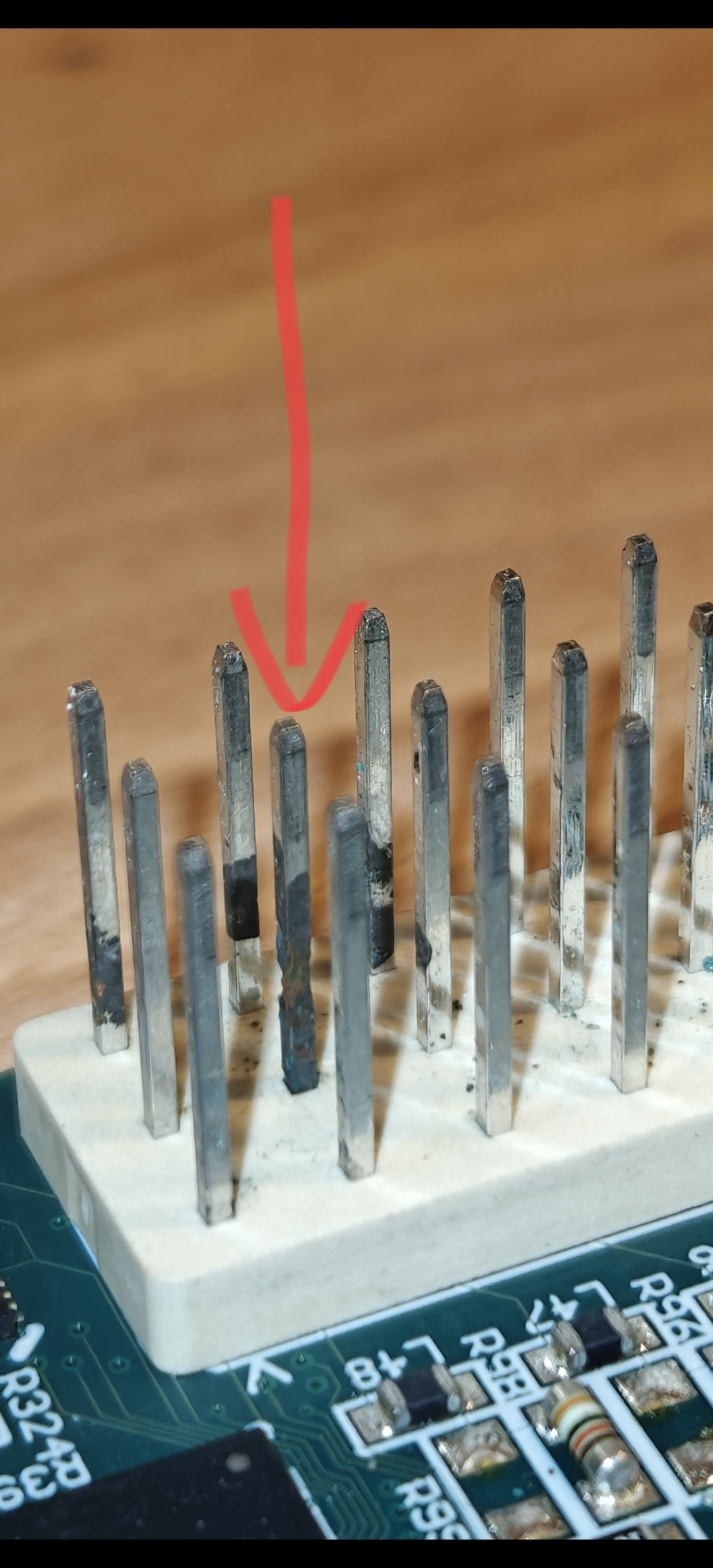

Zuletzt habe ich das Board mit Isopropanol gesäubert und jeglichen Rost entfernt. Außerdem habe ich einen durchgerostet Pin gegen einen nicht benötigten Pin ausgetauscht (siehe Bild). Die anderen Pins daneben sahen noch relativ OK aus.
Leider hat das nichts gebracht. Der Roller zeigt kein Lebenszeichen.
