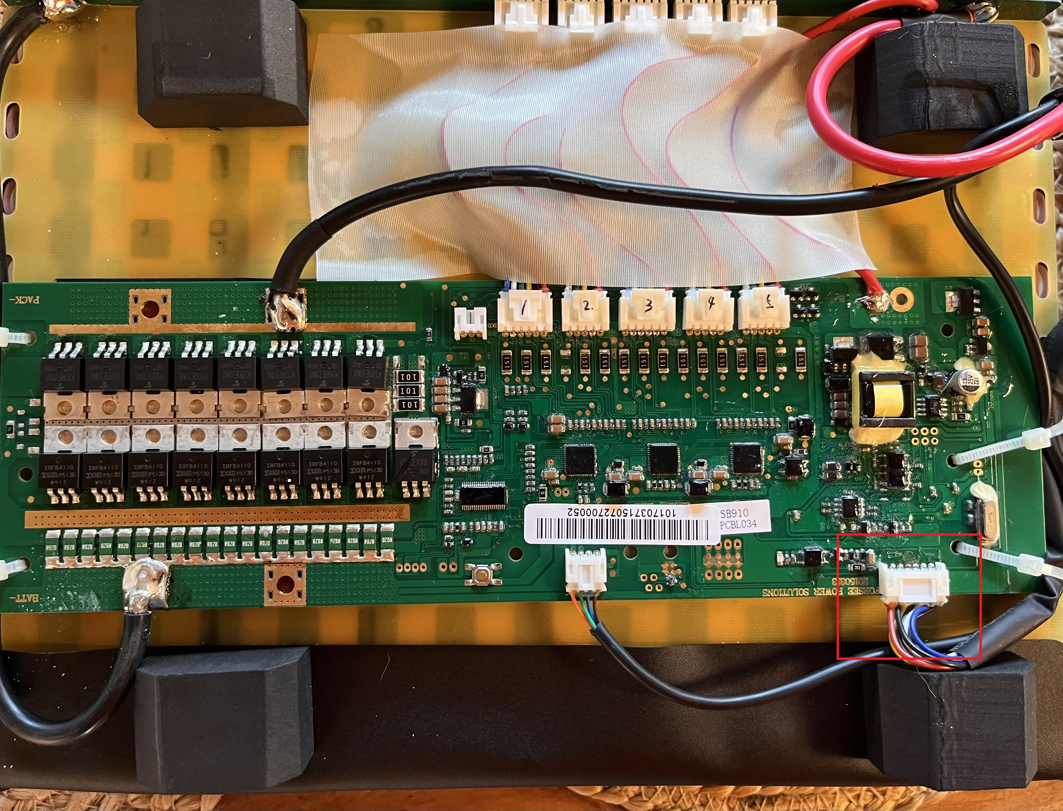

Beim alten BMS werden die LEDs der Spannungsanzeige direkt vom Board angesteuert, möglich dass am Stecker 2 Kabel vertauscht sind.
(rot markierter Stecker)
