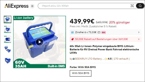

Wie oft noch ? ... kostet ca 360 EUR
https://de.aliexpress.com/item/10050056 ... pt=glo2deu
Gruß Conny

Hallo Conny
Und danke für den Link.
Allerdings sehe ich da keine Angabe zur Zellenzahl, also ob 16S oder 17S?
Und es scheint mir ohne Ladegerät zu sein oder übersehe ich da nur was?
Der Shop selbst hat nur 89% positive Bewertungen, hast du dort schon bestellt?
Der nun Defekte Accu war von Treepower, ein Anbieter der jetzt nicht mehr erreichbar ist und auch keine Seite mehr dort hat.. :shock:
