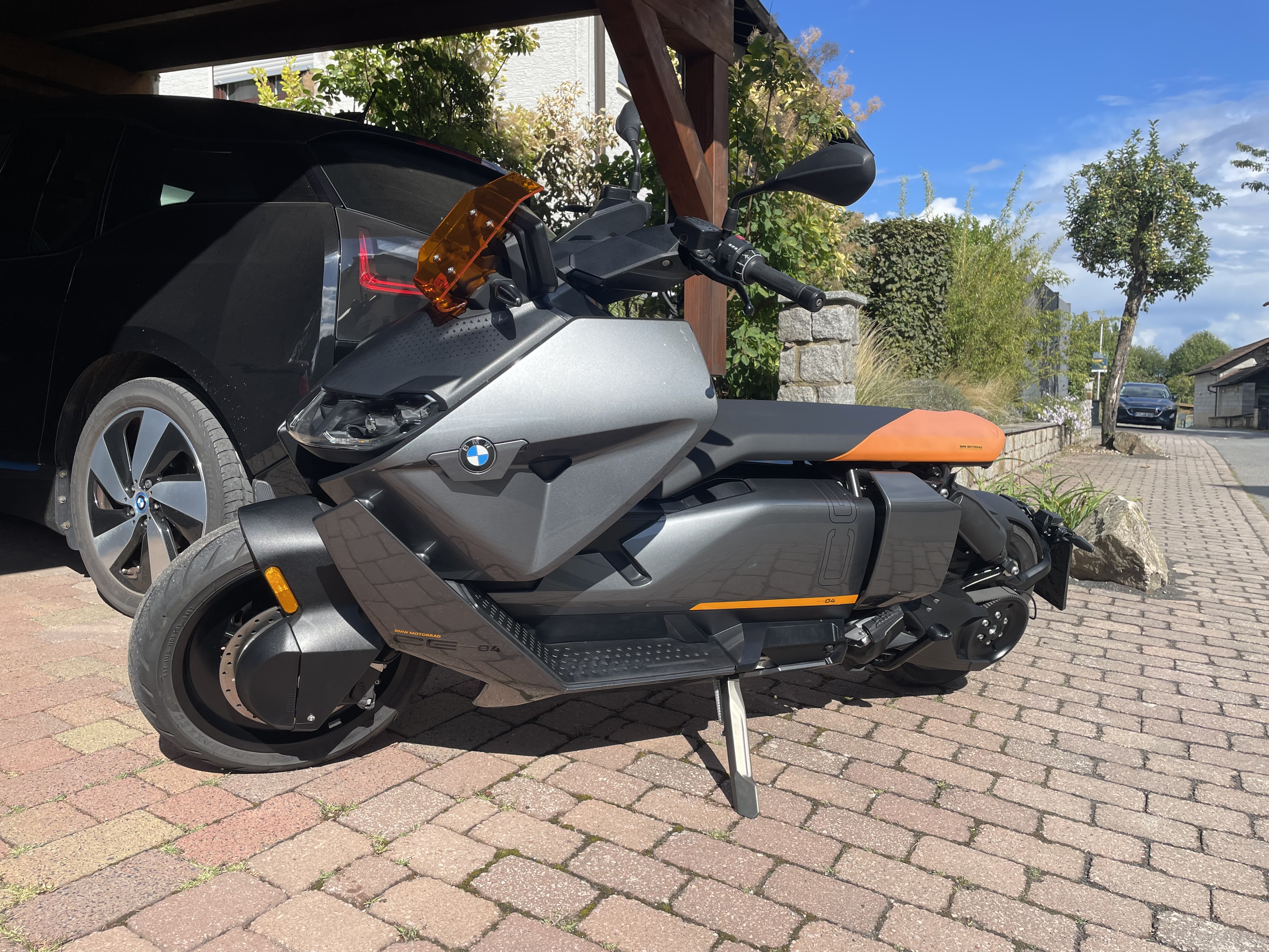

Guten Morgen Freunde der aussergewöhnlichen Fahrzeuge,
seit Samstag darf ich jetzt auch die Straßen hier im Odenwald mit Strom verpesten. Hab vor 3 Wochen meine Ducati Diavel mit 164PS verkauft, um auf den CE 04 umzusteigen. Krasser Schritt, aber bis jetzt nicht bereut.
Jetzt habe ich meine „Fuhrpark“ fast komplett elektrisch. Neben dem CE 04 fahre ich noch einen Renault Twizy und einen BMW I3.
Mittlerweile habe ich schon stundenlang im Internet quer gelesen und jede Menge YouTube Video geschaut. Dennoch bleiben für den Anfang ein paar Fragen, die ihr mir vielleicht beantworten könnt:

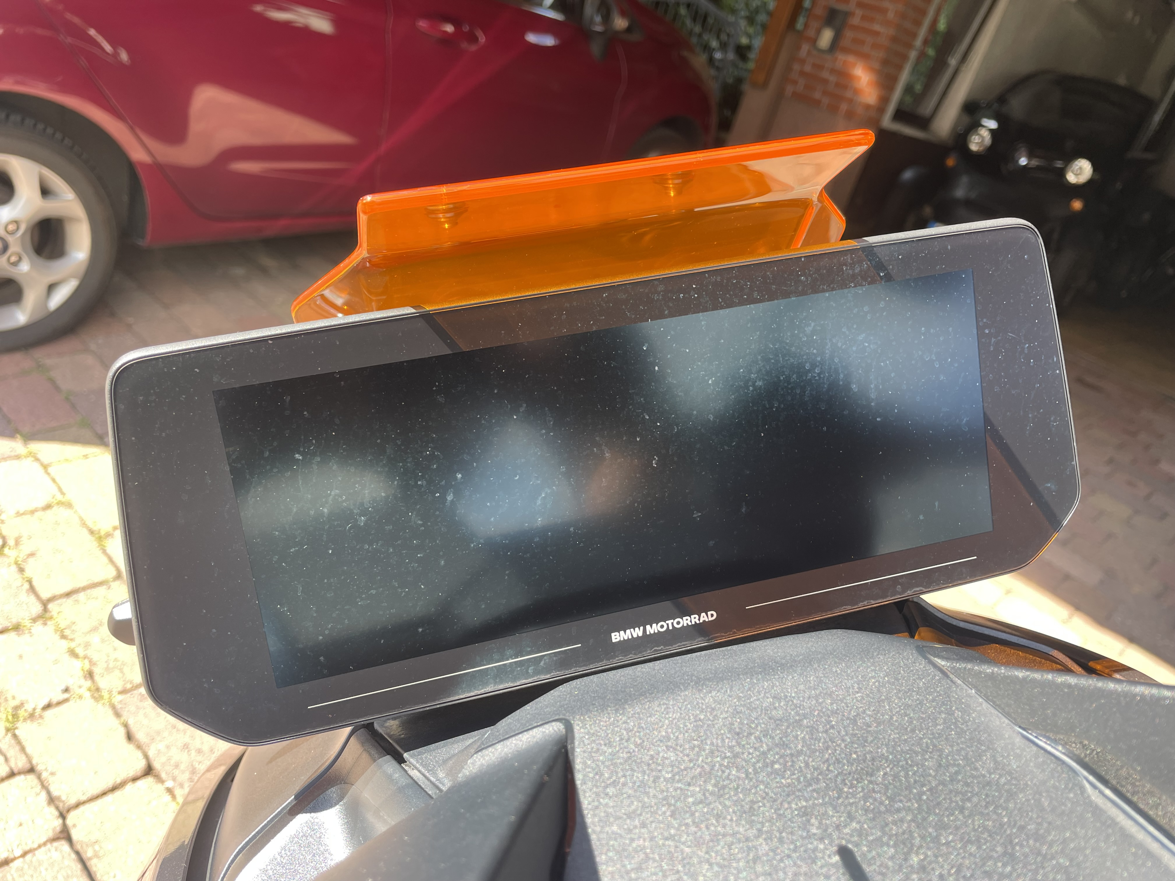

Mein größtes Ärgernis für meinen inneren Monk.. ich bekomme diese kack Flecken nicht vom Display runter (siehe Foto). Folie ist meiner Meinung nach nicht drauf.
Hab jetzt echt schon viel gelesen und viel probiert.. Essigreiniger, Glasreiniger, TFT-Reiniger, verdünnte Essigessenz, Klarspüler, Visierreiniger… nix davon funktioniert. Noch nicht mal ansatzweise 😢

Das Sitzbankmaterial in Orange wird schnell unansehnlich. Ein scharfer Reiniger könnte helfen.
Das Display sieht wirklich bescheiden aus. Ich würde eine Politur versuchen z.b. Handyglas etc.

Willkommen. Kann es sein das du den von Irina gekauft hast? Oder von Händler?
Folie ist drauf erkennt man am BMW MOTORRAD Schriftzug bin ich der Meinung. Jedenfalls kann man die OEM Panzerglas Folie so kaufen. Wenns die Folie ist einfach ne neue kaufen und drauf machen.

Eine Politur wäre dann der allerletzte Versuch. Wobei man es halt auch noch schlechter machen kann. Und ein neues Display kostet wohl über 1000 Euro 🥺
@Censored
Ist vom Händler. Dachte auch erst an eine Folie wegen der Ansammlung unten am Display. Hab da aber echt schon überall rumgepobelt. Scheint keine Folie zu sein. Denke, dass sich da der dreck Gesammelt hat und dann eingebrannt ist. Da ist ja ein ganz kleiner Absatz zum Plastikgehäuse.
Ich hab schon ein neues originales Glas von BMW daliegen. Nur würde ich das ungern über die Flecken machen wollen.

Versuch es mal leicht mit anheizen und etwas Isopropanol unter die Folie zu kriegen. Dann sollte es abgehen.

Mit einer Politur von Hand kann man da nichts kaputt machen. Man poliert ja schließlich Glas und das ist wie es einige wissen werden " Glashart " also Lack ist weicher...
Wenn du dich nicht traust versuch doch erst eine kleine stelle...
Der Schriftzug ist Standard und direkt am Display angebracht. Somit muss da keine Folie drauf sein.
Ich würde es mit einem ordentlichen Reiniger probieren, der für Displays (Handy, Tablet) geeignet ist.

Mit dem Display muss ich nochmal schauen. Einerseits kann ich nicht glauben, dass ich diese schei.. Flecken nicht wegbekomme. Mit dem Erwärmen werde ich nochmal probieren. Aber ich seh da an den Rändern definitiv nix, was nach Folie aussieht. Und das eine Folie so extrem passgenau gefertigt und verklebt ist, kann ich nicht glauben.
