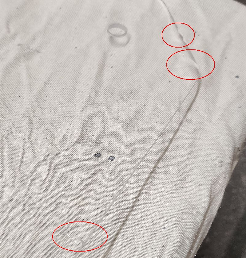

Schön angezeichnet, mit Transferfolie beklebt und da ich das nicht in die Bandsäge bekomme mit der Stichsäge.
Feines Blatt, kein Pendelhub und ganz vorsichtig.
Man erkennt es hoffentlich - gerissen.
Das liegt natürlich daran, daß ich die warm gemacht und gebogen habe. Die hätte man tempern müssen (80°C 3h) aber das Ding passt natürlich nicht in den Ofen.
War aber klar, daß Plexi das falsche Zeug dafür ist aber war ja auch nur ein Versuch.
Das ist also gestorben aber keine Angst, das Material wird hier anderweitig verbastelt, das kommt sicher nicht komplett in den Müll.

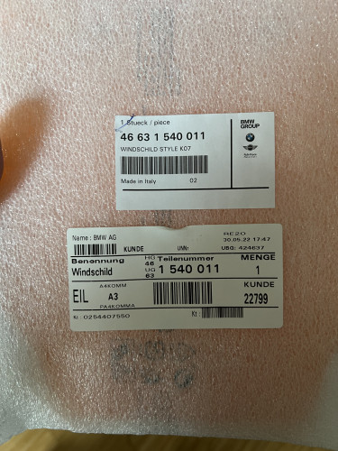

Ich hatte bei meinem Freundlichen das orangene Windschild bestellt; es ist zwischenzeitig angekommen und kostet wohl knapp unter 90€.

Hier auch mit Teilenummer :)

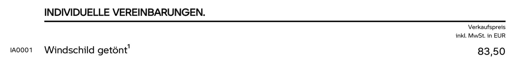

also zum weissen Roller als Extra das getönte Windschild anstatt klar für 83,50€, während das getönte Windschild einzeln gekauft knapp 90€ kostet.
Für die paar € Unterschied hätte ich Dir das klare Windschild gerne abgenommen.

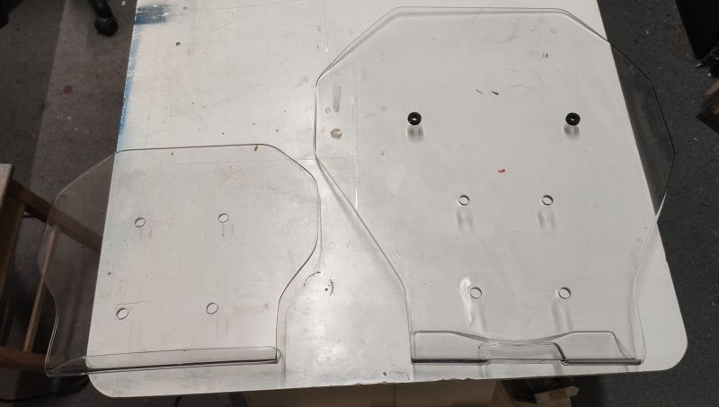

ich habe jetzt das "kleine" Windschild fertig.
Rechts das originale hohe Windschild.
Wie man sieht etwas höher und vor allem breiter als das originale kleine Schild.
Ich habe es mit dem hohen Schild nochmal immer wieder ausprobiert. Etwas aufstehen bei der Fahrt und es mach "SSSSSS" am Helm. Hinter dem hohen Schild in normaler Sitzposition: "BRBLBLRBLRLBLBL"
Man bekommt also wirklich genau die Wirbelschleppe an den Schädel, totaler Mist.
Diesmal also aus dem richtigen Material: PC, Makrolon, Lexan - you name it. (Alles das Gleiche)
Was für ein Sch...zeug. Lässt sich blöd bearbeiten, schlägt und neigt zum Splittern beim Sägen und Bohren aber beim Schleifen schmiert es. Bekloppter geht es nicht. Biegen braucht ziemlich hohe Temperatur, knapp vor'm Blasen schlagen.
Nur das "Flämmen" der geschliffenen Kanten geht traumhaft damit.
Probefahrt kommt morgen. Mehr wird aber nicht gebastelt, das reicht nun. Wenn es das jetzt nicht ist, dann kommt das kleine originale klare Schild dran.
Norbert
