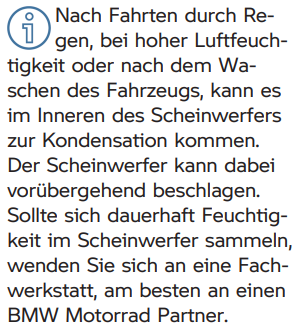

TFM sagt:
"Nach Fahrten durch Regen, bei hoher Luftfeuchtigkeit oder nach dem Waschen des Fahrzeugs, kann es im Inneren des Scheinwerfers zur Kondensation kommen. Der Scheinwerfer kann dabei vorübergehend beschlagen. Sollte sich dauerhaft Feuchtigkeit im Scheinwerfer sammeln, wenden Sie sich an eine Fachwerkstatt, am besten an einen BMW Motorrad Partner."
Ich persönlich kenne den Beschlag - auch bei weitern meiner Fahrzeuge - nur nach dem Waschen und direkten Besprühen mit Wasser.

na da bin ich aber "FROH" dass es normal ist wenn mein Scheinwerfer innen massiv beschlägt
In jedem Fall werde ich beim nächsten Service die Fotos vorlegen und nachfragen wie man es dort sieht bzw auf deren Statement dazu in Verbindung mit der Jahresplakette

Wann hast du den nächsten Service? Würd mich wundern, wenn die dem Handbuch widersprechen würden. "Massiv" ist auch so ein schwammiger Ausdruck. Es bilden sich ja nicht mal Tropfen.CE04 hat geschrieben: ↑Do 18. Apr 2024, 08:54na da bin ich aber "FROH" dass es normal ist wenn mein Scheinwerfer innen massiv beschlägt
In jedem Fall werde ich beim nächsten Service die Fotos vorlegen und nachfragen wie man es dort sieht bzw auf deren Statement dazu in Verbindung mit der Jahresplakette![]()
