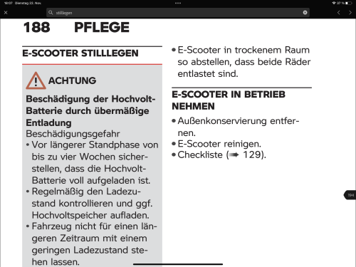

Da wir aber hier schon des öfteren die BDA zitiert haben…:

War ironisch gemeint.
So ein Fahrzeug "darf" man doch nicht stehen lassen vor allem nicht längere Zeit :D :lol: :D
