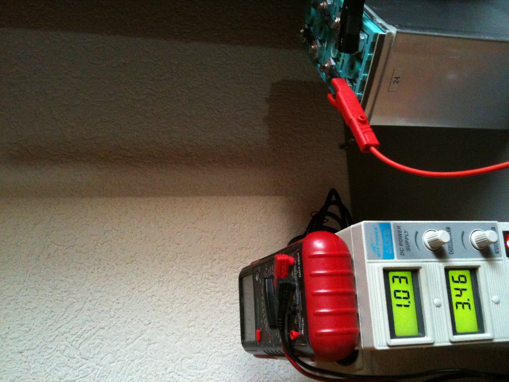

Leider hab ich Nirgends gelesen welchen Zeitaufwand für eine Initialisierung auf 4Volt benötigt.
Das können schon 24 Stunden pro Zelle werden. Vier Zellen sind in einem 20Ah Block und 6 Blöcke
brauchen wir für die 72V. Uphs.......
Welch ein Aufwand. Oder standen sie wirklich schon zu lange rum. Ich könnte noch auf 2A gehen, aber niedriger Strom sollte besser sein.

Okay, mit 2A sieht die Sache schon etwas Anders aus. Ca. 5h pro Zelle bis 4V bei abnehmender Stromstärke.
Das ist aber trotzdem ein ganzer Tag pro Akku-Block. Dann sacken sie wieder ab auf 3,40V/Zelle.
Morgen, Mittwoch ist dann der 1. Block initialisiert.
Mal sehn ob ich diesen Vorgang wiederholen muss und ob er dann auch so zeitaufwendig ist.

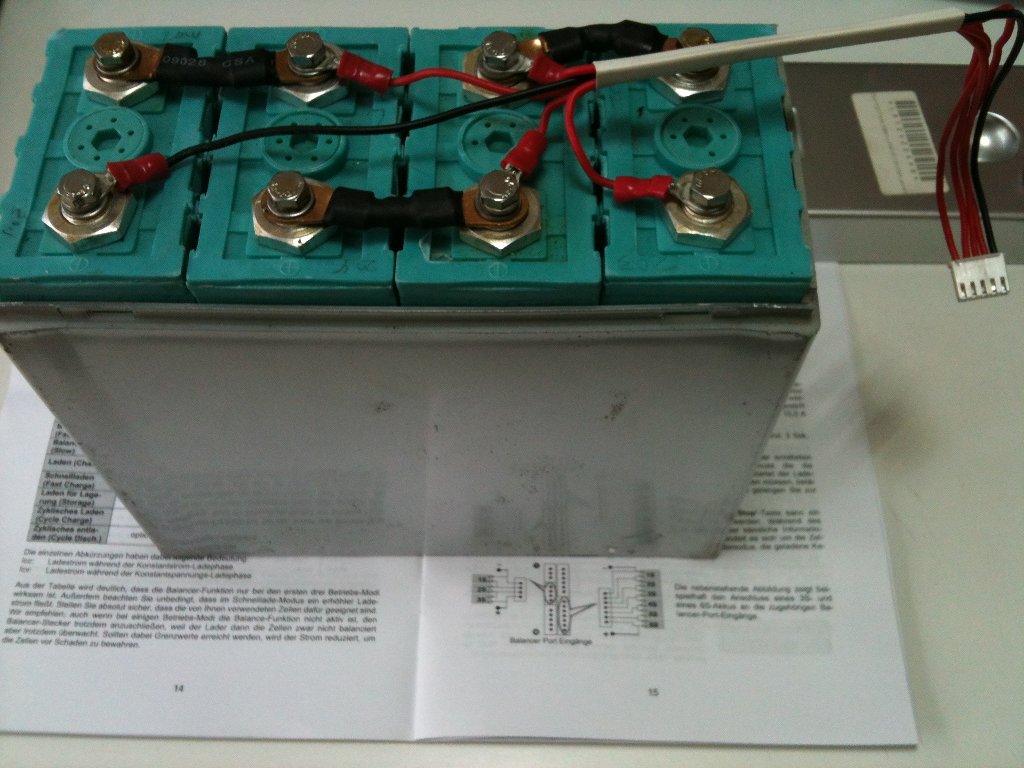

Habe jetzt den 3. Block initialisiert. Es läuft halt so nebenbei unter Aufsicht.
Unter Rücksprache mit dem Balancer-Verkäufer werde ich jetzt den Einbau der Balancer für separate Bauweise verwenden.
Da man die Balancer eigentlich nur zur Ladeüberwachung hat, um eine Überladung der Zellen zu vermeiden.
Die Balancer bleiben nicht bei den Akkus sondern werden bei Bedarf mittels Steckverbindung verbunden.
Die Balancer selbst kommen in kleine Kästchen als 4er Boards fast wie bei STW. Da die Boards erst noch ihren
Schwellenwert von 3,6V erhalten muss ich noch mit der Wahl der Kästchen bis zur Lieferung warten.
Ebenso verzögert sich die Lieferung des 72V/8A Laders, er war schon wieder weg.
ich hoffe das Bild ist aussagekräftig und das Vorhaben von Jedem zu erkennen.
Bei Einwendungen oder Vorschlägen einfach in diesem Beitrag bitte anmerken. Ich bin für Vorschläge oder Ideen dankbar.

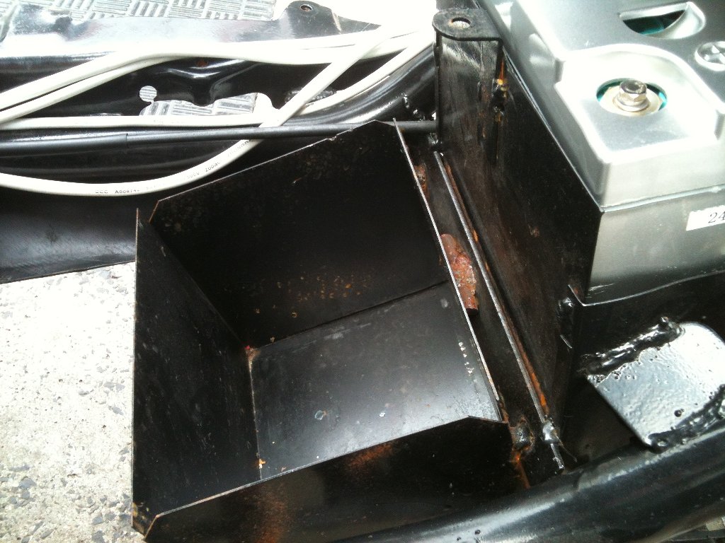

Ist ja schon fast ein Sommerloch in diesem Forum. Keine Beiträge keine Antworten. Jetzt muss erst einmal das schöne Wetter
genutzt werden.
Wenn der Bock aber auf der Hebebühne steht und auf seine neuen Akkus wartet, nicht machbar.
Ja, ich wollte den Umbau ja im Winter machen, aber es kommt ja immer Anders als man denkt.
Man ist das ein Schrottroller in der Verarbeitung. Er ist jetzt total entkernt und hat Hinten keine Vierkleidungsteile mehr dran.
Hose runter. Ähhm. Schweißnähte wurden zum Teil mit Rundstahl (Baustahl) verlängert um die nötige Füllweite zu bekommen.
Grundierung, no Plan, wenn überhaupt etwas Lack aufgestrichen wurde hat man auch noch Glück gehabt.
Eine Verarbeitung der untersten Schublade. Aber die Frisur hält. Obwohl er keinen wirklichen Winter auf der Strasse gesehen hat,
blüht er rotbraun an allen Ecken und Kanten. Eine Arbeit ohne Ende.
Eigentlich wollte ich nur die Akkus gegen LiFePo4 tauschen. Aber das kann man so nicht lassen.
Fakt ist auch das der vorhandene Batt-Kasten für die LiFePo4 nicht passt, zu klein.......
Zwar nur einige mmchen, aber sie passen unfallfrei einfach nicht rein.
Also den ganzen Scheiß einfach abändern und dann vernünftig wieder zusammen bauen.
Aber das dauert. Ihr müsst also auf Ergebnisse jetzt warten bis das reift.

Aber ich bin doch überrascht, wie unterschiedlich teils sogar ein und derselbe Rahmentyp verarbeitet ist. Meiner hat immerhin schon einen salzigen Winter hinter sich und sieht nicht wirklich schlimmer aus als meine letzten zwei Aprilia Roller nach dem ersten Winter. Andere hier hatten schon bei Lieferung diversen Rost am Rahmen. Offensichtlich gibt es auch in dieser Hinsicht himmeweite Qualtitätsunterschiede in unseren Chinesischen Untersätzen
