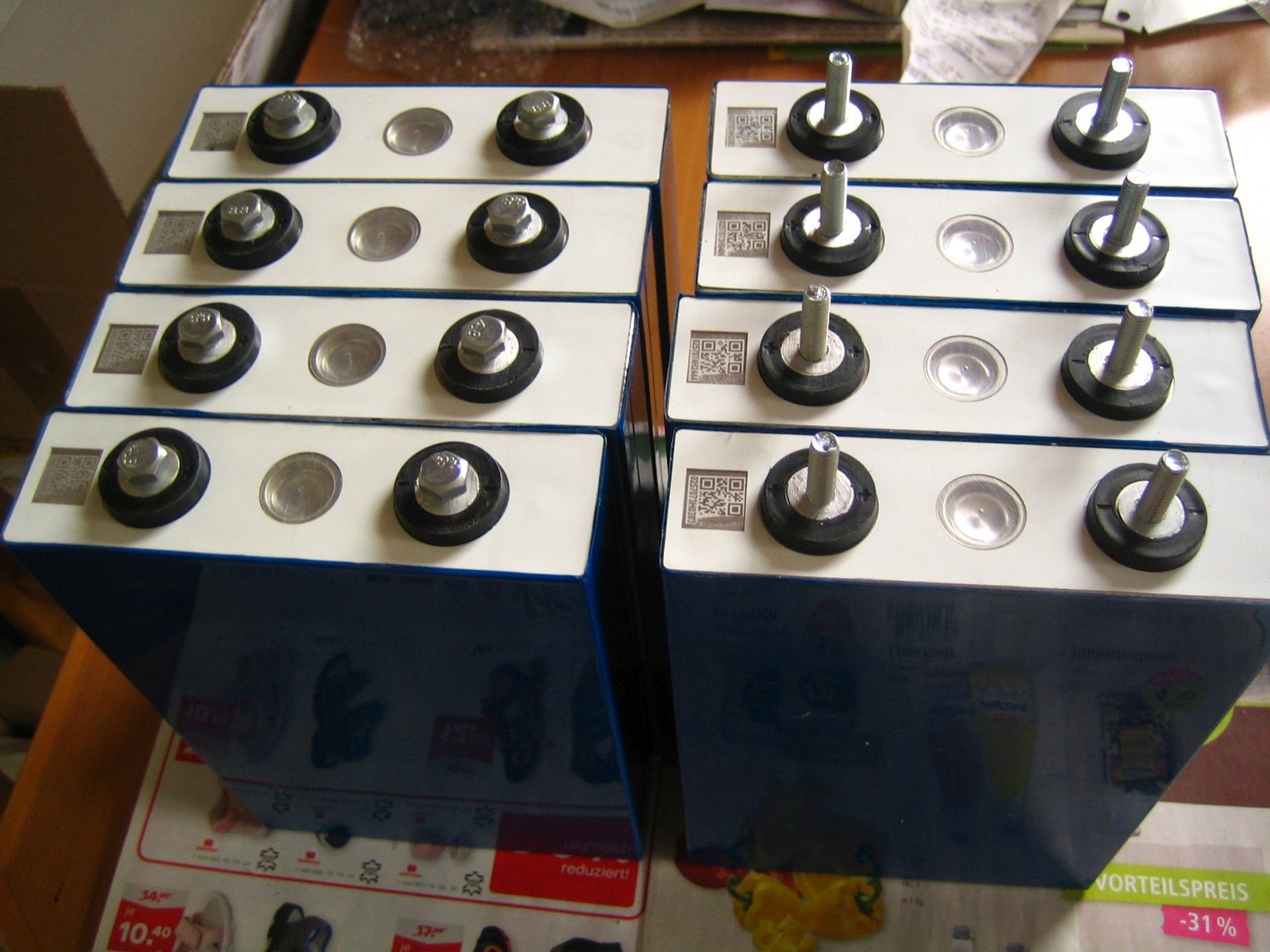

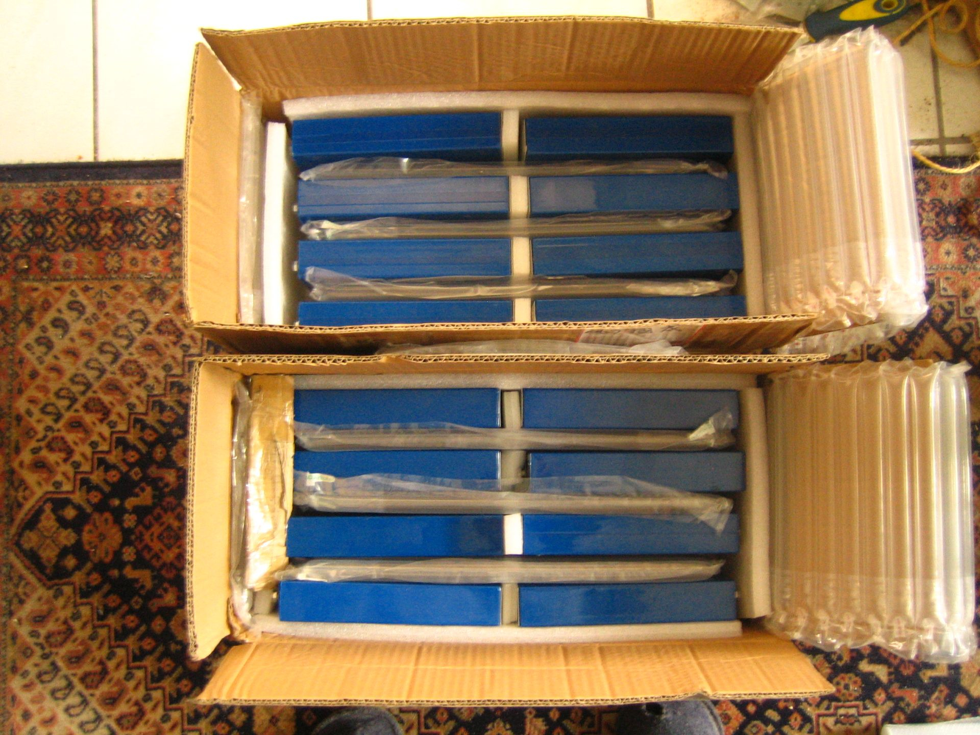

Im März schwächelte mein Greensaversatz 48V 60Ah C5. Darauf entschloß ich mich, 16 Stück 100Ah GTK LiFePo4 Zellen bei aliexpress zubestellen. Nach 8 Wochen Wartezeit - wegen Seefracht 2 * 16kg - war Anfang Juni der große Tag gekommen und UPS brachte 2 Pakete: Die Zellen sind hochkant und mehr oder minder einzeln verpackt.

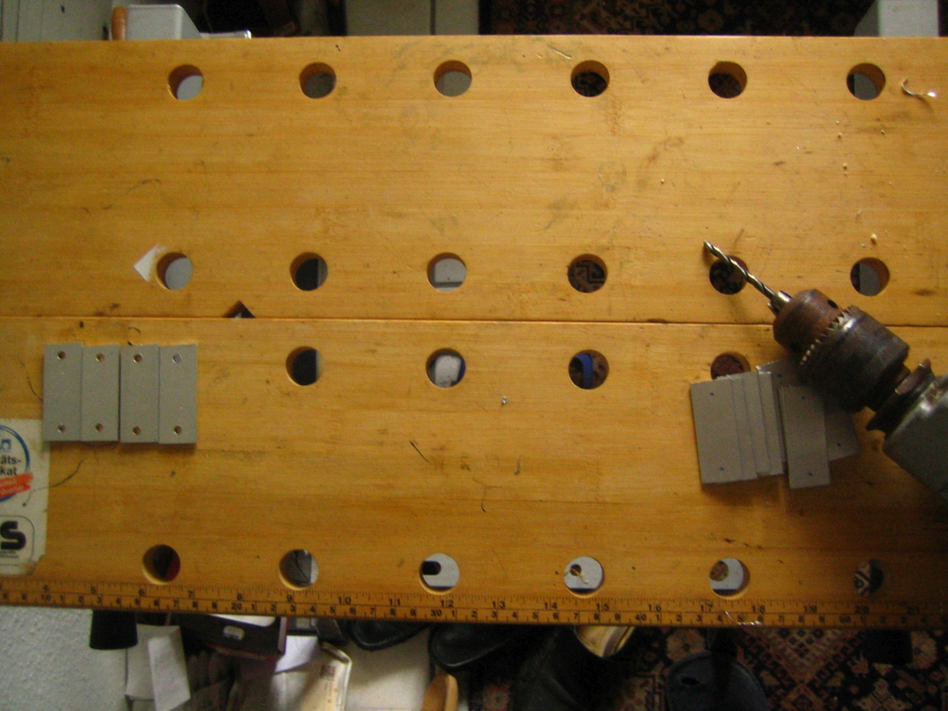

Dann begann die Produktion von 15 Stück Verbindern aus 2mm * 20mm Aluminium Flachstange:

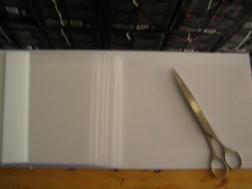

Die GTK Zellen bauen mit 36 * 130 * 195 (plus 5mm für die Pole) für 100Ah Zellen recht klein. Die Zellen stecken in 0,5mm starken Alugehäusen, welches mit blauer PVC Folie umwickelt ist. Von einem Pol zum Gehäuse mißt man 0,48V vom anderen sind es 2,8V. Ich habe mich daher entschlossen, die Zellen isoliert einzubauen, mit 0,75mm starken Plexiglas/Makrolon Stücken voneinander abzutrennen. Diese Stärke läßt sich noch mit einer größeren Papierschere schneiden:
Zuletzt geändert von Peter51 am Di 10. Sep 2019, 14:09, insgesamt 6-mal geändert.

Die M6 Schräuben habe ich gegen 25mm (20mm war im Baumarkt nicht verfügbar) lange Gewindebolzen ersetzt:
