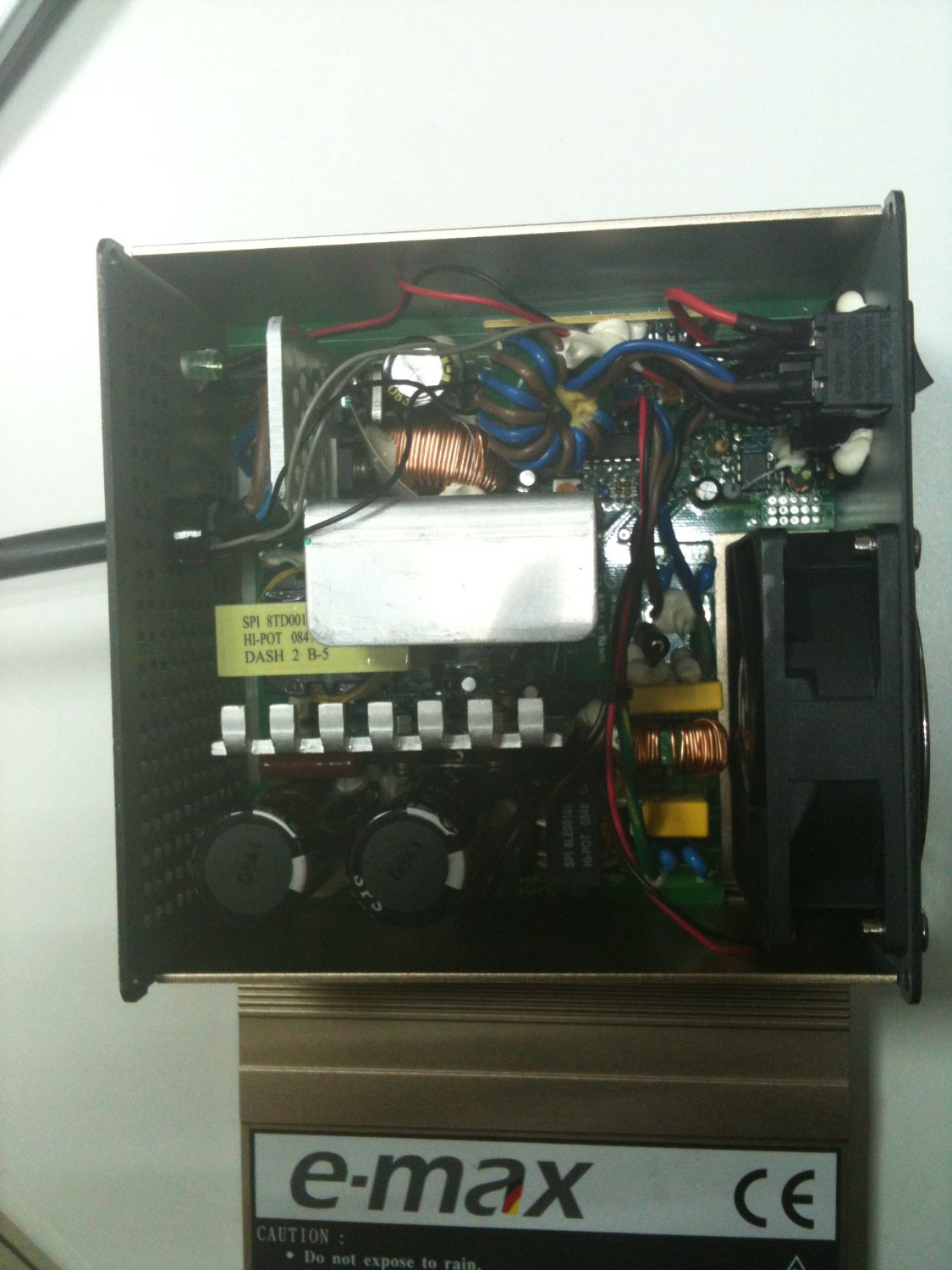

Hier nochmal ein Foto von beiden Potentiometern:
Kritsch beim E-Max Lader war ja die Pulsladephase mit bis zu 63,8V. Ich konnte bei mir minimal 61,8V einstellen.
1.Ladegerät lädt in der Konstantstromphase mit 10A.
2.Ladegerät lädt in der Konstantspannungsphase bei mir mit 54..55V.
3.Ladegerät lädt in der Pulsladephase ( max. 1 Stunde) bei mir mit 61,8V, in den Pausen geht die Spannung auf ca. 55V zurück.
Ich denke, dein Ladegerät ist völlig in Ordnung. Die etwas schwache Konstantspannungsphase wird ja in der Pulsladephase ausgeglichen.
