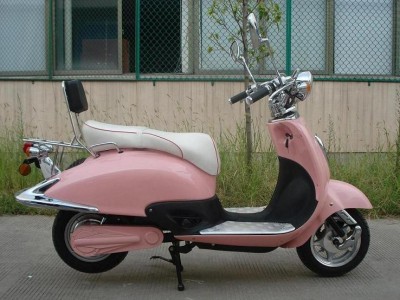

Oh Alf sorry, es ist der Dritte in der Signatur. :ugeek: :ugeek: :ugeek:

63,x V in der Floating Phase sind bei den E-Mäxen als normal anzusehen. Sieht dein Geheimprojekt so aus?

Moin Mädels und Männer in euren pinkfarbenen Overalls.
Ihr habts se doch nicht alle...........
Es ist der dritte in der Signatur, nicht der zweite und letzte. Aber jetzt Schluss mit der Vorhersage. :evil:
