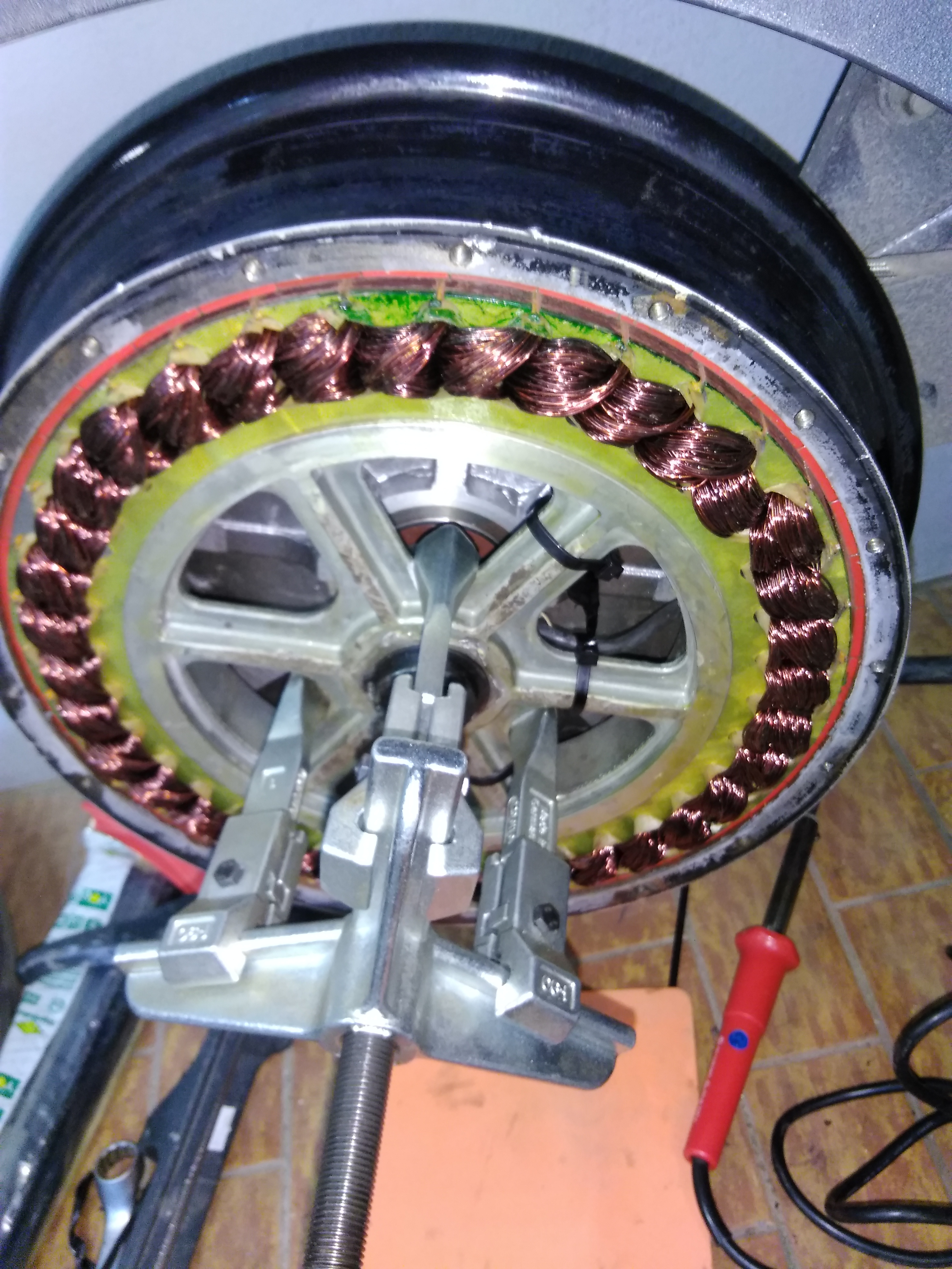

Nun hast du wohl den Motor zum 2.ten Mal geöffnet und wieder zusammen gebaut. Gibt es ein Foto, wie du den Abzieher angesetzt hast?

Wo kann ich denn hier ein Photo draufsetzen?
- Beiträge: 6502
Re: E-Max 90 S capteur Hall und rattert
Unten auf Dateianhänge klicken. Das Foto darf wohl nur 500kB groß sein. Und Datei hinzufügen anklicken.

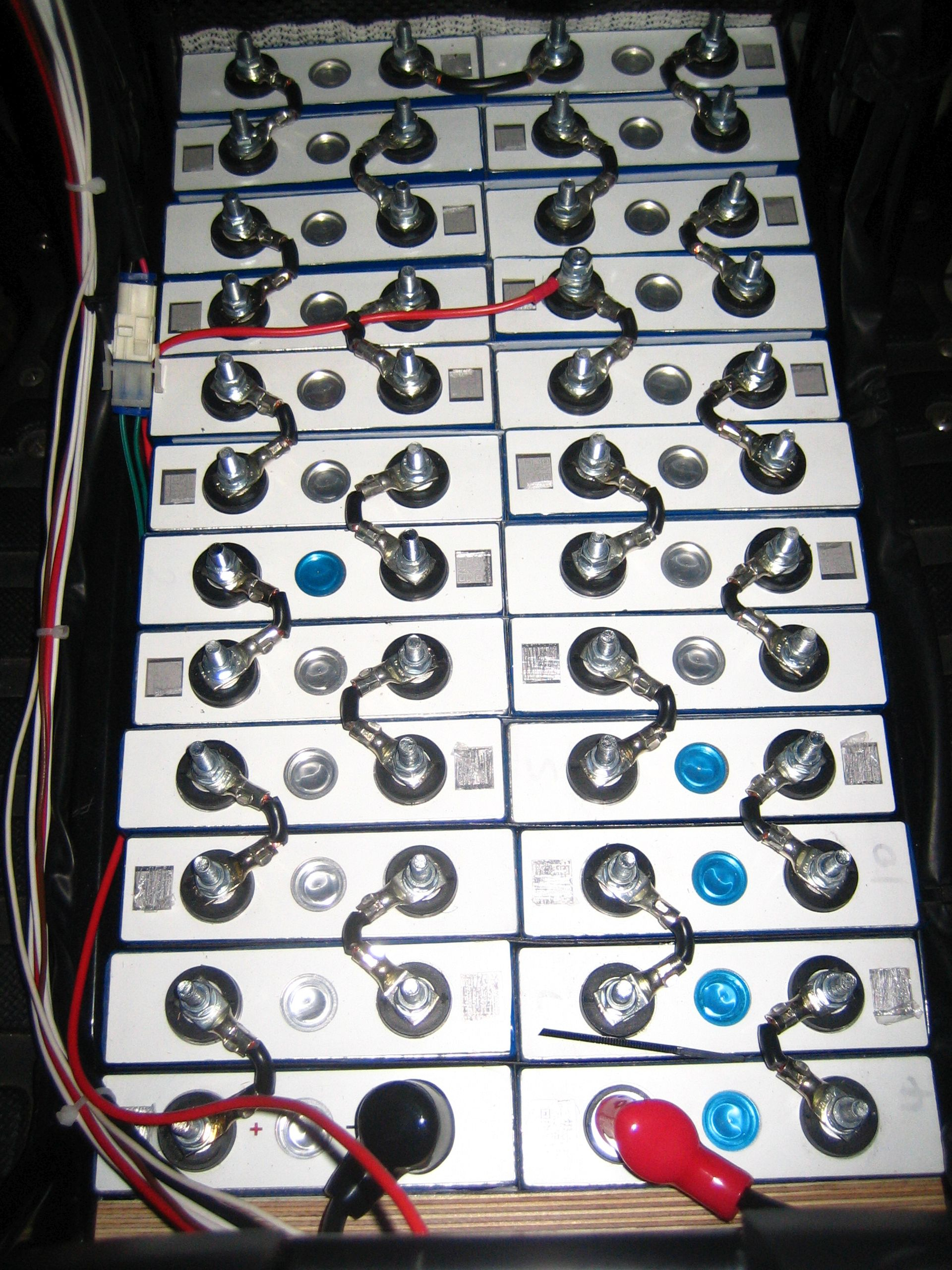

So sieht meine Batterie aus

Eine gute Idee, den Stator von der Welle abzuziehen. Vorher, natürlich den Seegerring entfernen.
