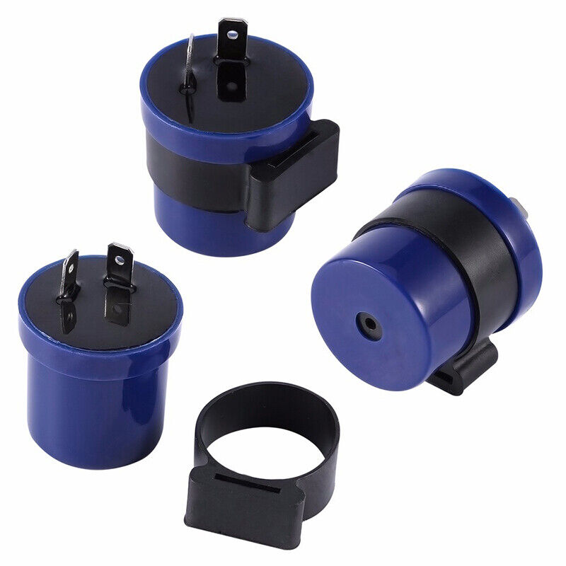

Hallo Michael,
der häufigste Ort für den Piepser ist eingebaut in das Blinkrelais (Vielleicht auch im EMAX), das oft hinter dem Scheinwerfer sitzt.
Zusätzlich zum Relais kann natürlich ein weiterer 12-Volt-Beeper installiert werden (1. an den Blinkstrom- i. d. R. graue Ader und 2. zu Minus angeschlossen):
https://www.ebay.de/itm/272194225279
Vielen Anderen sind die Dinger eher zu laut. Dann hilft Dämfungsmaterial, dass mit isolierband über die Schall-Öffnung geklebt wird,
um den Schallpegel zu reduzieren.
Kann daher sein, dass ein Vorbesitzer das gemacht hat.
https://www.ebay.de/itm/352732955713?ch ... gLl-vD_BwE
https://www.ebay.de/itm/184238408045?ha ... R6CJ2_KAYg

electriceye
- Beiträge: 69
- Registriert: Fr 10. Sep 2010, 17:26
- Roller: e-max 110s 41854
- PLZ: 44
Re: Piepser
Der Piepser ist fest auf der MSU verlötet!
