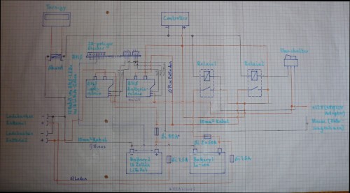

Schaltplan - Watt Meter zwischen 2 Batterietypen hin und herschalten
Hi Volker:
Dank Dir für Dein letztes, hilfreiches Feedback!
Ich hab jetzt mal V1, V2 und die "LiFePo Batterie-BMS-dazugehörenden Relais Einheit" in einem Schaltplan zusammengefasst. Für mich sieht es aber so aus, wie wenn ich immer noch die Relais 1 und 2, neben den BMS-Relais, brauche, wennn das Umschalten von Batterien und Turnigy per 6A-Schalter funktionieren soll.
Es wäre toll, wenn Du Dir den Plan anschauen könntest, damit ich weiss, ob er so OK ist oder korrigiert werden muss
(ich hoffe, dass das dann wirklich das letzte Mal ist, dass ich Dich damit nerven muss).
Leider ist die Sache nicht soo ordentlich geworden, wie ich's mir gewünscht hätte. Ausserdem ist die Kameraoptik eher bescheiden, was den Plan an den Seiten etwas verzerrt hat. Ich hoffe trotzdem, dass Du damit zurechtkommst und es Dich nicht zuviel Zeit kostet.
Herzlichen Dank!
John
P.S. Schaltpäne sauber und ordentlich zu zeichnen ist wohl gar nicht so einfach und muss sicher gelernt und geübt werden...

Re: Watt Meter zwischen 2 Batterietypen hin und herschalten
Da hat sich aber jemand Mühe gegeben, sieht doch gar nicht so schlecht aus, aber....
Das BMS-Laden-Relais muss in die Leitung zwischen Ladesicherung und Ladebuchse.
Du hast das BMS -Batterie-Relais und Relais 2 parallel geschaltet, dass ganze muss aber eine Reihenschaltung werden. Also in folgender Reihenfolge:
Lifepo Pluspol > Sicherung > BMS -Batterie-Relais > Relais 2
Grüße
Volker
Grüße
Volker
Hi Volker:
Super, vielen Dank! Und was Du da eingezeichnet hast, ist prima zu erkennen
Morgen werde ich kurz in den Ort (Bad Gandersheim) fitschen und mir vernünftige Filzstifte holen, um den Schaltplan mit Deinen Korrekturen nochmal zu zeichnen (practice makes ja fast perfect
); mit Filzstiften geht das sicher besser als mit Kulis und Malstiften. Und dann kann ich ihn ja vielleicht im Forum für andere Interessierte hochladen und mit Deinem Einverständnis, von wegen Copyright, auch an meinen Händler schicken.
Ich hoffe, die folgenden 2 Fragen sind OK - Du hast mir ja schon unheimlich geholfen?!
1) Sollte ich eigentlich die 80A-Sicherung für die LiFePo durch eine 100A ersetzen?
2) Ich hab das Turnigy, was inzwischen bei mir eingetroffen ist, aufgemacht und festgestellt, das der Shunt (der ziemlich klein ist) wirklich nicht so einfach rauszulöten ist. Und die 4 Kabel (2x schwarz, 2x rot) haben wohl einen 4mm²-Querschnitt. Falls ich den Shunt drinlasse, reichen da 6mm²-Kabel (die an die 4mm²-Kabel angelötet werden) oder sollten es schon 10mm² sein?!
Nochmals herzlichen Dank!!!
John

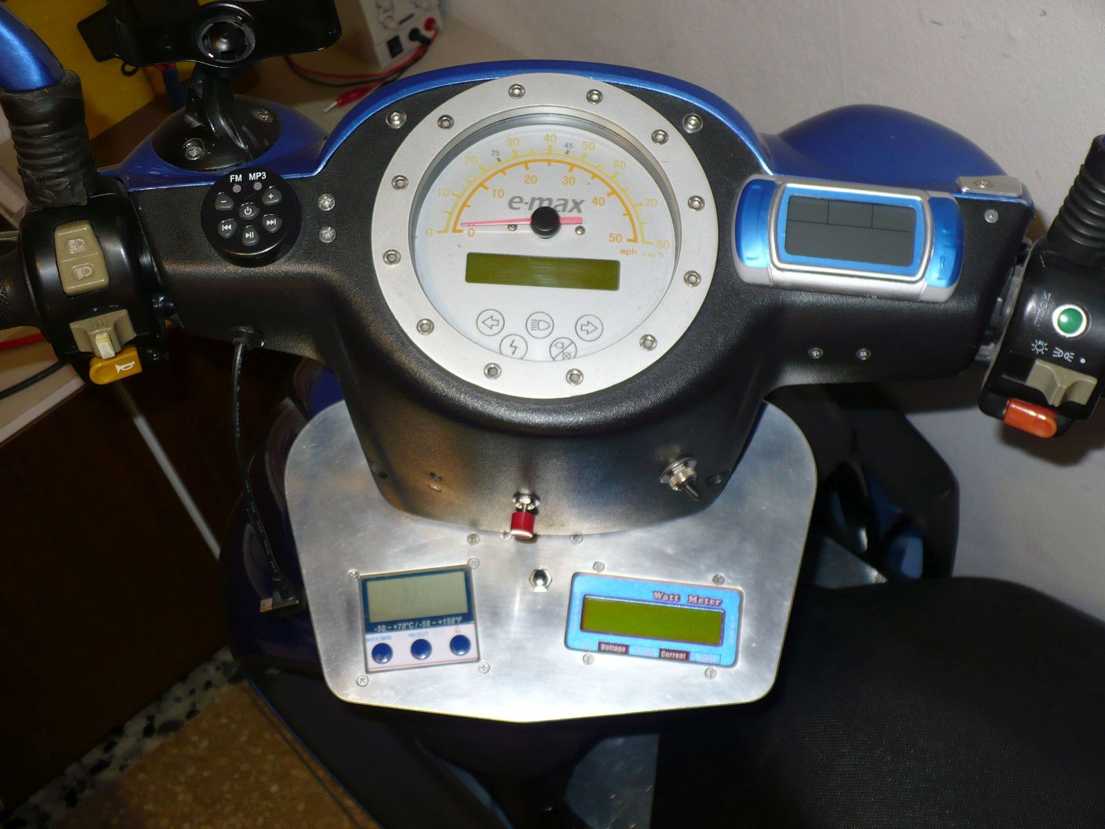

Hi Volker:
Dank Dir für das Feedback
Vorhin habe ich mir überlegt, ob ich das Turnigy nicht etwas auseinandernehme
und auf der Unterseite vom Alupanel am Lenker (s.u.), wo das Watt Meter war, anbringe. Dann ist es schon mal spritzwassergeschützt und vielleicht auch einfacher, den Shunt abzulöten. Wenn's denn 10mm²-Kabel sein sollen, ist es sicher sinnvoller, den Shunt irgendwo im Batteriekasten unterzubringen. Von wegen Gewicht
und Länge der fetten Kabel...
Sorry, ich will Dich nicht vollquatschen! Hab nur laut bzw. schriftlich nachgedacht...
Lieber Gruß,
John
