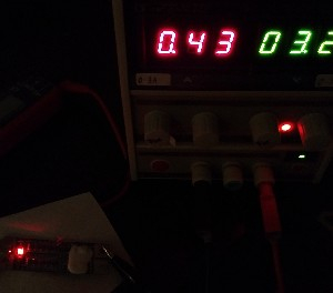

Meine Messung hat es bestätigt. Ab 3.1V leuchtet die LED am Original Lastmodul (links unten zu sehen) und merklich heiß wird es auf der Platine ab 3.4V
D. h. das weitere Laden wurde hier heimlich abgebremst.... nicht aber das Entladen :roll:

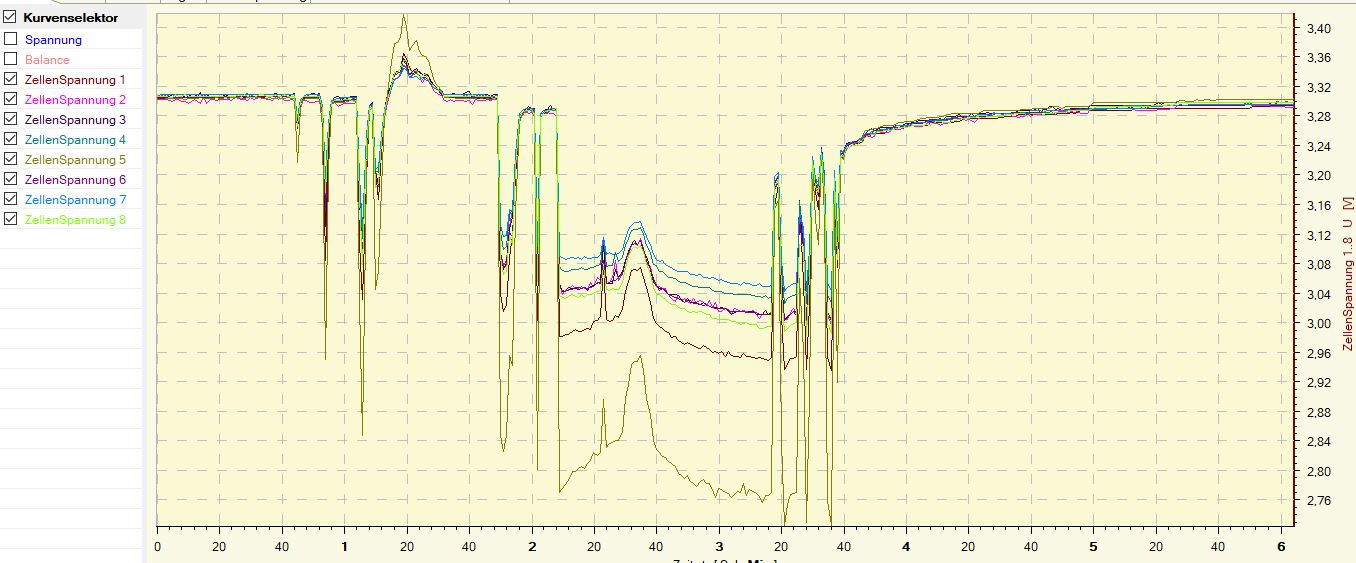

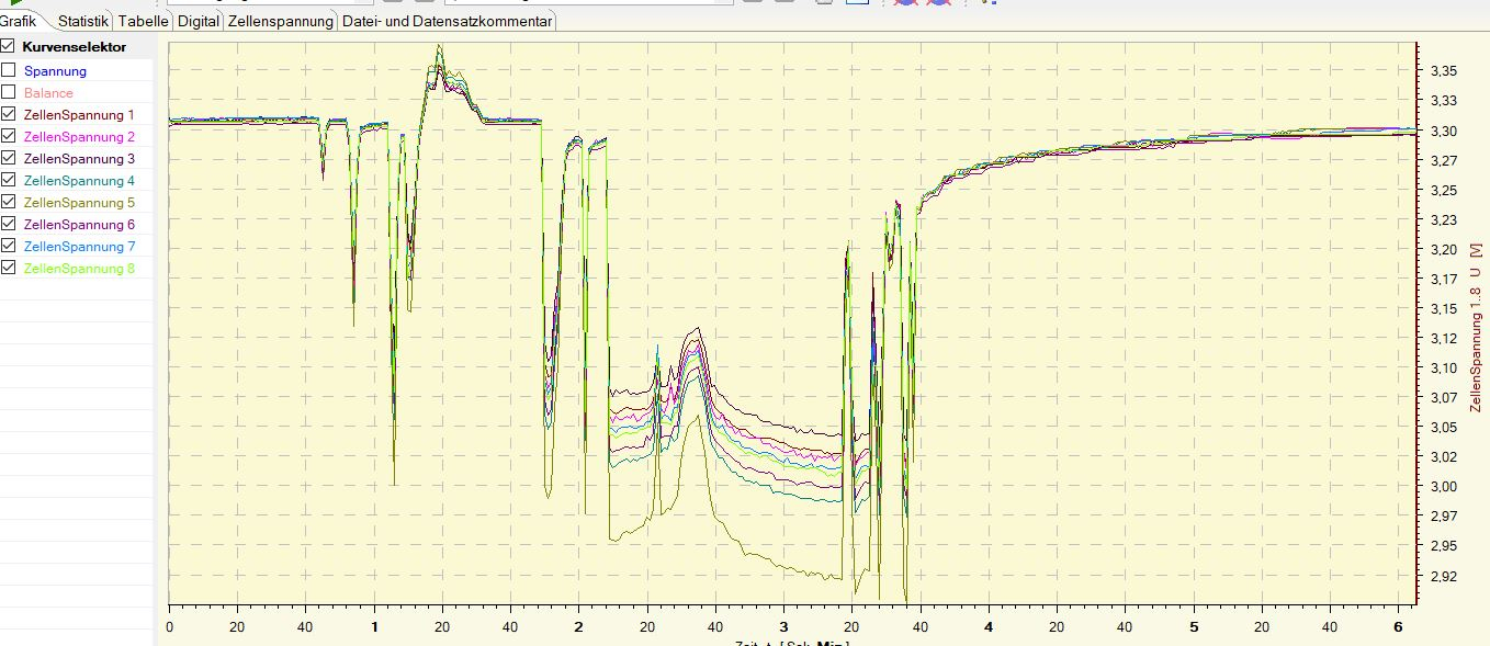

Aufzeichnung Fahrt/Last mit Junsi Cellog
(Zellen 1-8)
(Zellen 9-16)
nachdem ich die Zelle 16 dann soweit mit "Kapazität" gefüllt hatte, durfte ich heute zwei kurze (1km, 2km) Probefahrten machen. Die Zellen lagen alle gleichauf bei ca. 3.52V nach dem abschließenden Laden mit dem Ladegerät des Rollers.
Zwei der Zellen (5 und 13) sehen hier nicht so schön aus (alle 16 jetzt 7 Jahre alt, ganzjährig gefahren). Da macht die Zelle 16 schon einen besseren Eindruck.

Re: Die Wahl: BMS displayer oder Batterie monitor und saver?
Beitrag von Alf »
Das sehe ich auch so.
Passiert halt. Vieleicht gibt es ja in einem Ausverkauf 2x Ersatz.
Da hatte ich ja, bei einer Zelle, Glück gehabt.
