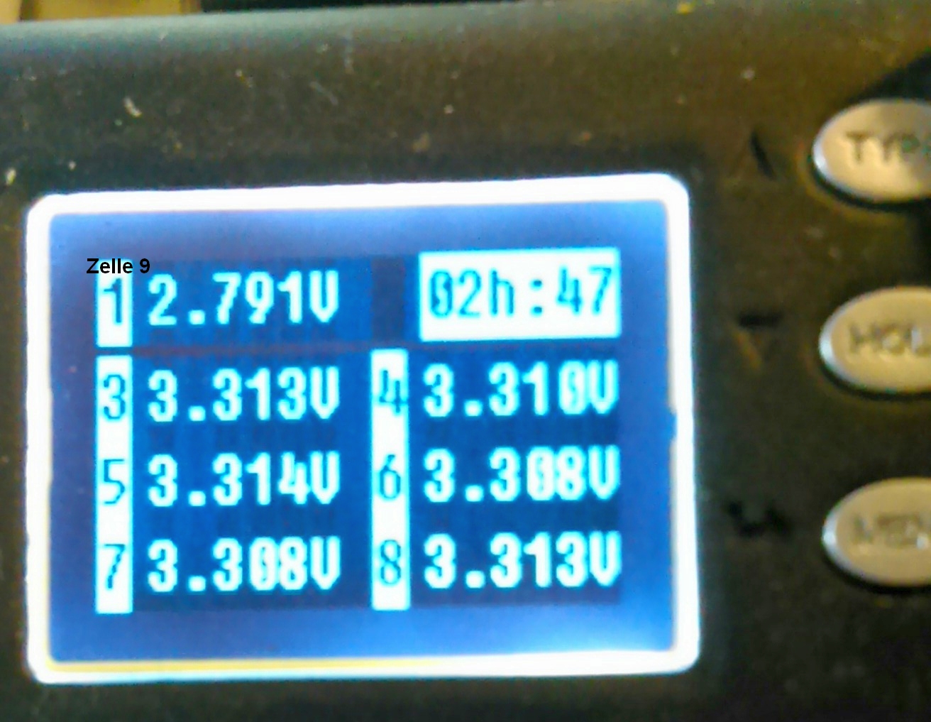

Der Akku (16 Zellen) war vollgeladen vor Fahrtantritt 55,4V. Nach 11km komme ich sonst auf exakt 52,7V Restspannung.

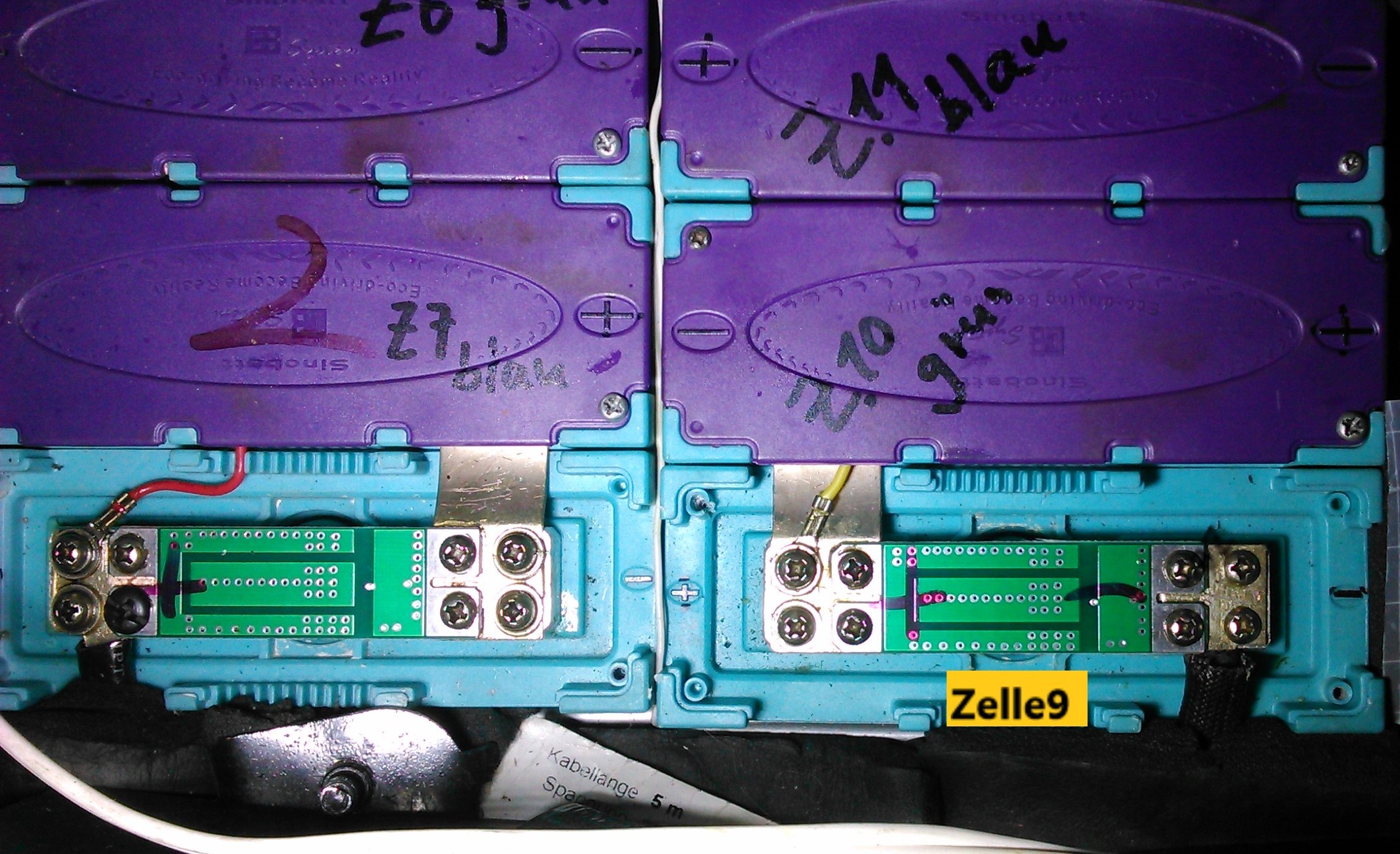

Bei meiner Prüfung stellte ich fest, dass alle Zellen gleichauf sind (3,35V) bis auf Zelle 9 mit 1,9V
ich lade z.Zt. mit dem Labornetzteil diese Zelle auf 3,6V, dann mit dem Original Ladegerät zum Balancieren mit den anderen Zellen. Habt Ihr weitere Tipps? Ich werde wohl erst in den nächsten Tagen feststellen können, ob die Zelle hinüber ist.

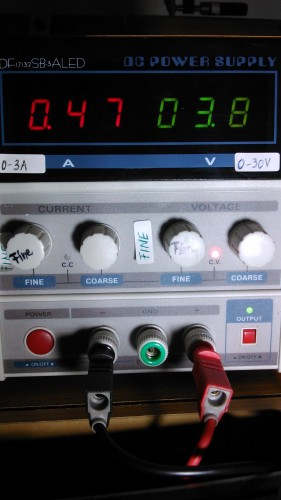

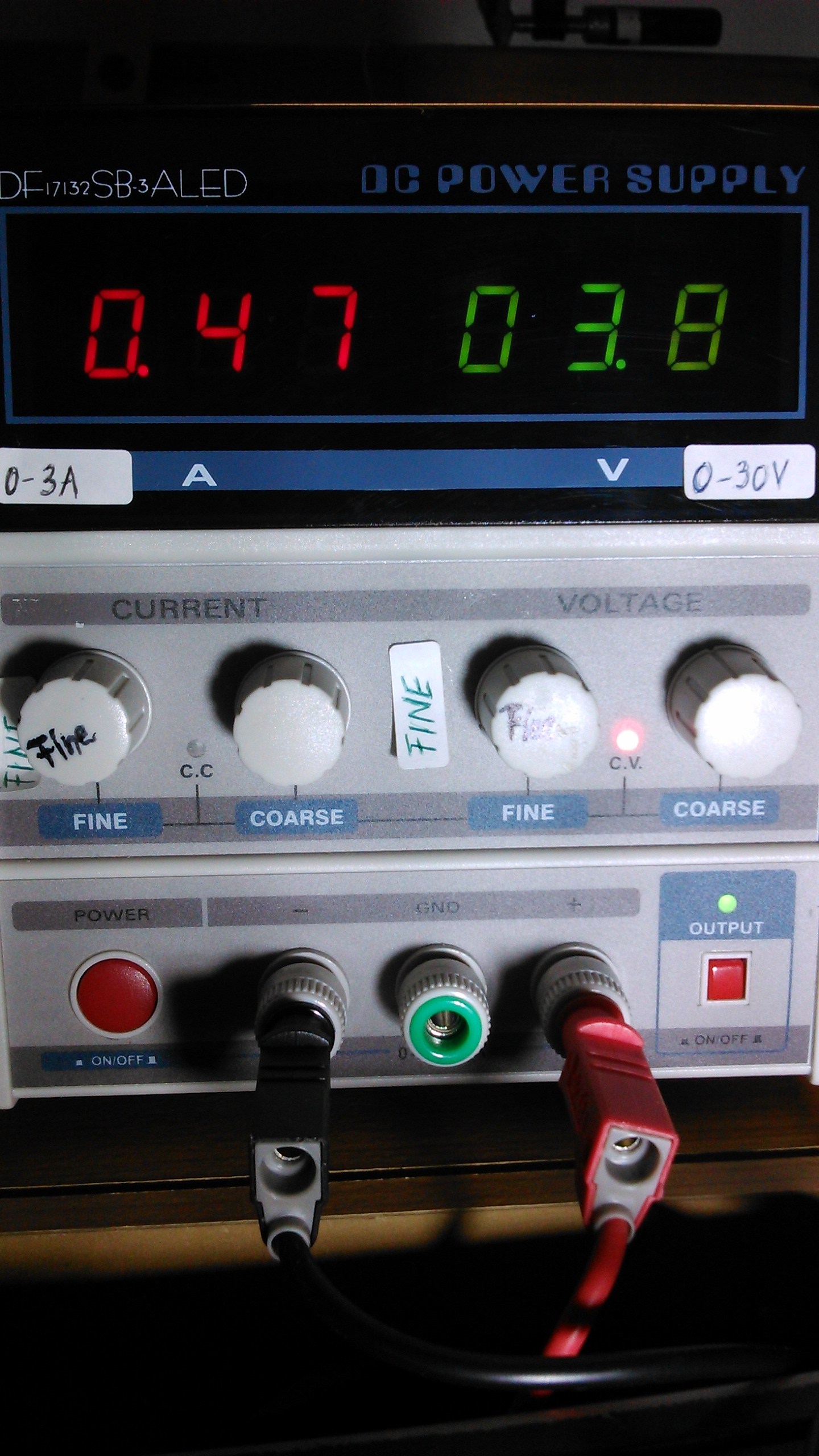

a prospros Laden mit Labornetzteil:
wie war das nochmal? Konstantstrom, dann Konstantspannung. Bin ich hier nicht mutig genug?
Mein Junsi zeigt für Zelle 9 an: das Labornetzteil: kann ich hier nicht mit 3A beginnen? Habe ich was falsch am Netzteil eingestellt?
Also auf dem Foto kann man natürlich schlecht erkennen, dass sich mit Beginn bis zu diesem Zeitpunkt wenig getan hat. ich hätte erwartet, dass es mit 2-3A beginnt und dann recht zügig Richtung 0,5A geht, aber hier war's gleich weniger als 0,7/0,8A ?? Mein Fehler?

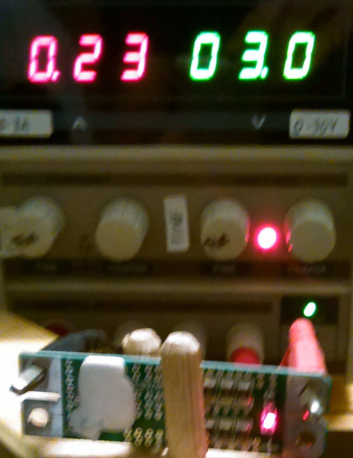

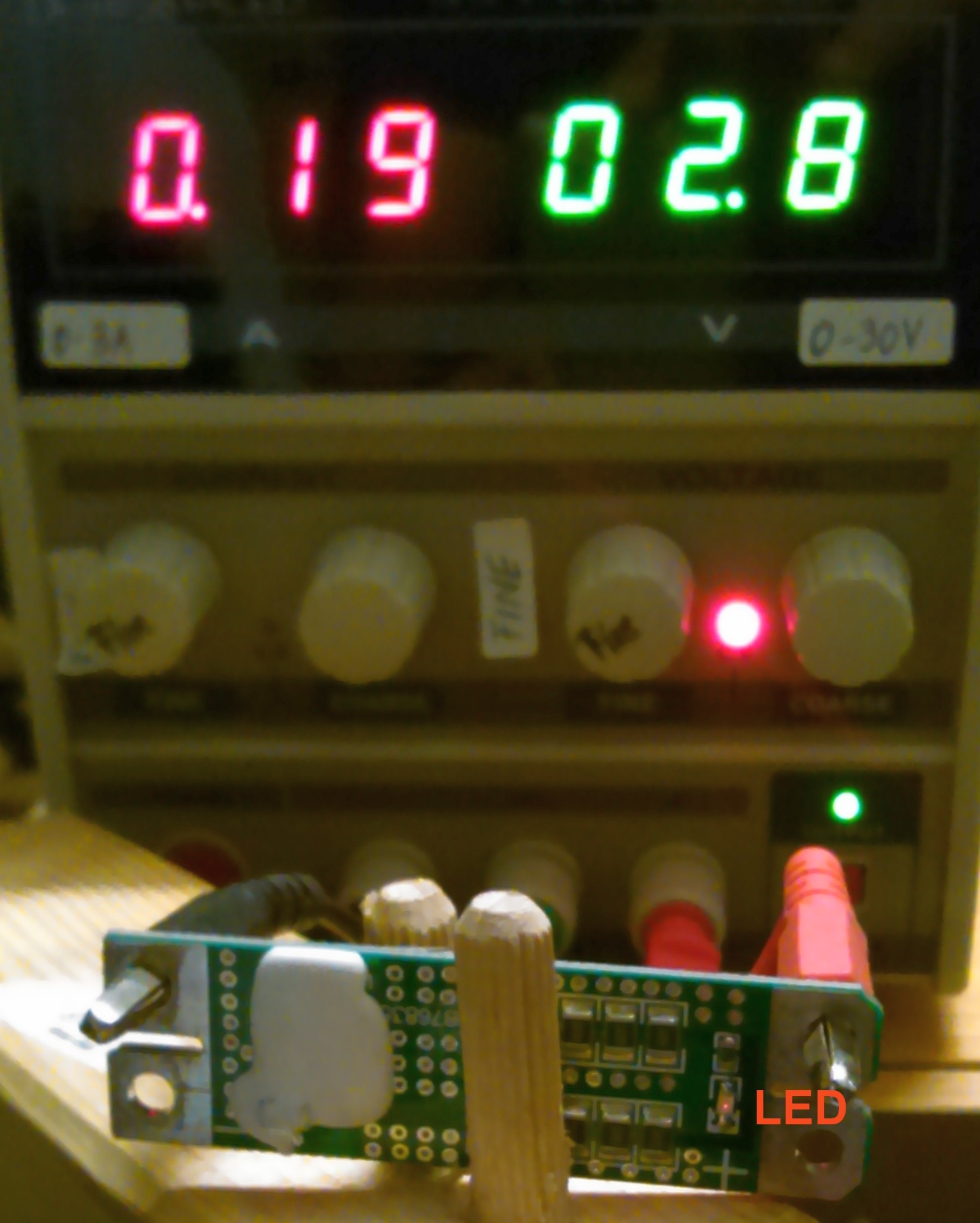

...nach einer Weile habe ich testweise das Originalladegerät angeschlossen, weil dieses die Nacht dann unbeaufsichtig laden könnte.
Dabei ist mir nach 3 Minuten aufgefallen, dass bereits jetzt die LED an der Balancerplatine leuchtet
Schon bei nicht mal 3 Volt?
Also balancer abgebaut und am Labornetzteil getestet, wann der balancer anspricht.
hier klimmt die LED bereits Heißt das, der balancer verhinderte in letzter Zeit, dass diese Zelle 9 korrekt befüllt wurde?

das kann ja mit dieser Zelle nur die letzten Tage passiert sein. Ich kontrolliere regelmäßig , aber nicht jede einzelne Zelle jeden Tag. Dafür wäre ein lipo-Blitzer gut. Wenn ich morgens immer mit 55,8V losfahre, heisst das ja nicht, dass die Spannung auf allen Zellen gleich ist. Alle paar Wochen mit dem Junsi zeigte aber stets ein gutes Bild. O.k. Todo neuen balancer besorgen...
Den Innenwiderstand zu prüfen, ist ja nicht so einfach. Da gibt es versch. Methoden. Aber ob der grundsätzlich hoch ist, erkenne ich also daran, dass das Labornetzteil keine höhere Amperezahl durchläßt (der Akku wirkt beim Laden wie ein Verbraucher) als diese rund 0.5A?

Stelle dein Labornetzgerät auf 3,5...3,6V (Datenblatt Zelle und Lastmodul) CV = Constant Voltage und warte bis die Zelle voll ist (Ladestrom < 0,1A).
- ZukunftERoller
- Beiträge: 416
- Registriert: So 6. Mai 2012, 21:13
- Roller: Kreidler Galactica Electro 2.0 Bj. 2012 LifePo4 48V,40Ah
- PLZ: 56
Re: Die Wahl: BMS displayer oder Batterie monitor und saver?
? für einen Laien, wie müsste ich das Labornetzteil von Beginn an einstellen
Stromregler (links im Bild) auf max., Spannung auf 3,6V. Oder wie bekomme ich CC hin? Bei CC muss die LED auf der Seite CC am Labornetzteil leuchten

Moin.
Meine Balancer werden vor der LED schon warm. Dann kann ich erkennen das die LED langsam auch glimmt.
Werden Deine Balancer dann auch warm?
Irgenwie muss es ja in Wärme verbrannt werden.Wichtig immer wenig Strom verwenden sonst gehts drüber weg.
Also immer weniger als 0,8A.
Mein Laborlader will sich zur Zeit nicht genau und konstant einstellen lassen. Aber wenn er die 3,6V hält sollte
irgenwann auch 0,00A sein.
Auch mal die genaue Spannung am POL mit einem Voltmesser vergleichen. Oft kommt bei mir am Pol auch
weniger an. Dann muss ich schon mal meinen Laborlader auf 3,7V stellen.
Ich muss mir mal einen Neuen besorgen. Kennt jemand ein gutes Gerät?
