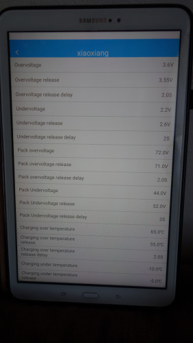

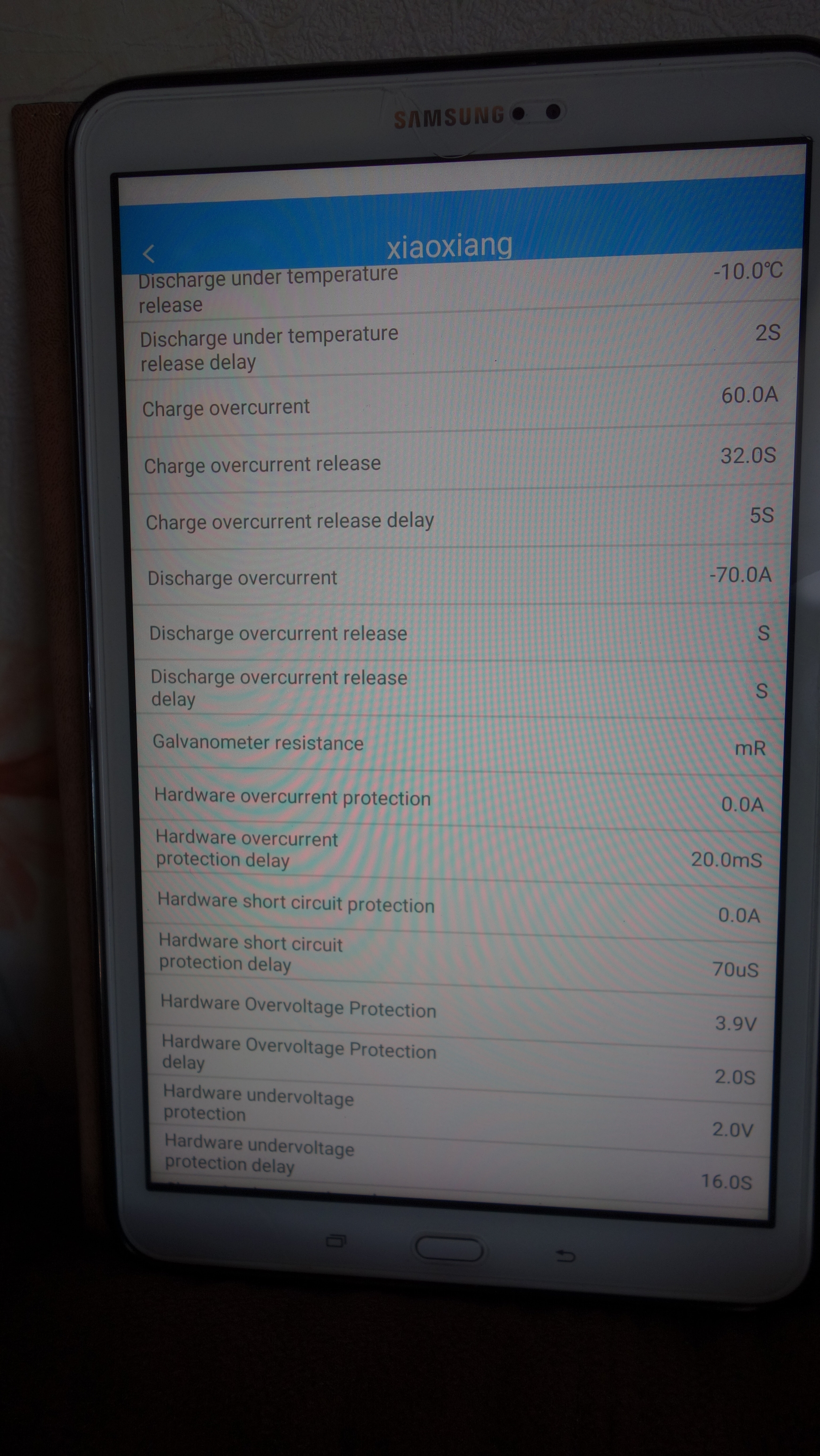

Welcher Wert für das "cell over voltage" wäre sinnvoll? (3,65 V oder 3,60 V?)
Und welcher für das "Üack overvoltage" ?
und erst mal Danke für die Unterstützung.

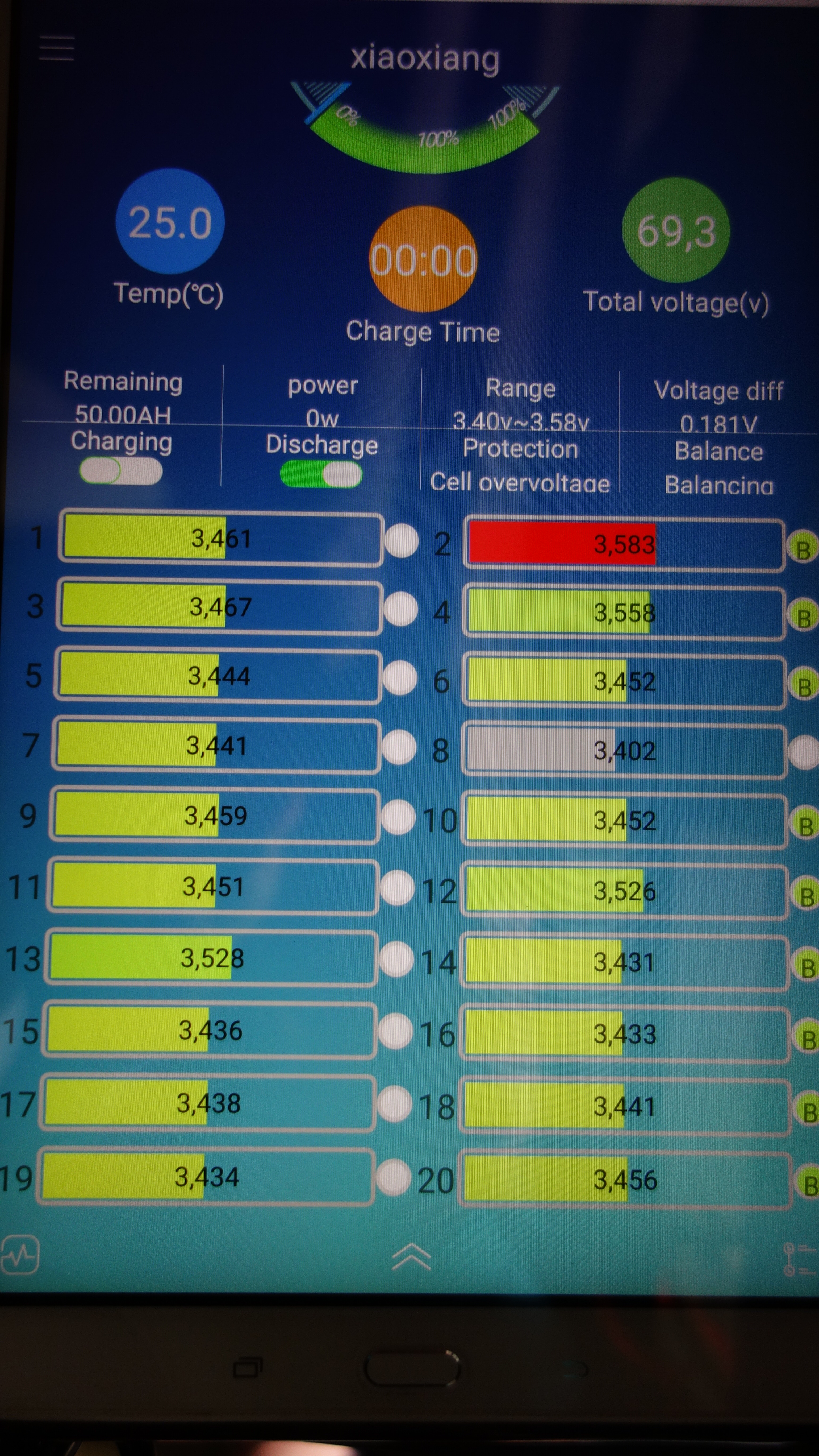

So sahen die Werte heute früh aus.
Das Ladegerät war über Nacht abgeschalten.

Das Laden wird nach kurzer Zeit unterbrochen (Erhaltungsladung) und geht dann auch nur kurz weiter. Und das in Folge.
Beruhigt sich aber später.
Ich werde heute das Ladegerät eingeschaltet lassen.

Normale Schutzfunktion des BMS.
Wenn eine einzelne Zelle den max Wert überschreitet wird das laden abgebrochen und normalerweise balanciert.
Wichtig wär es zu schauen ob auch wirklich balanciert wird wenn geladen wird oder wenn der Akku dann ruht.

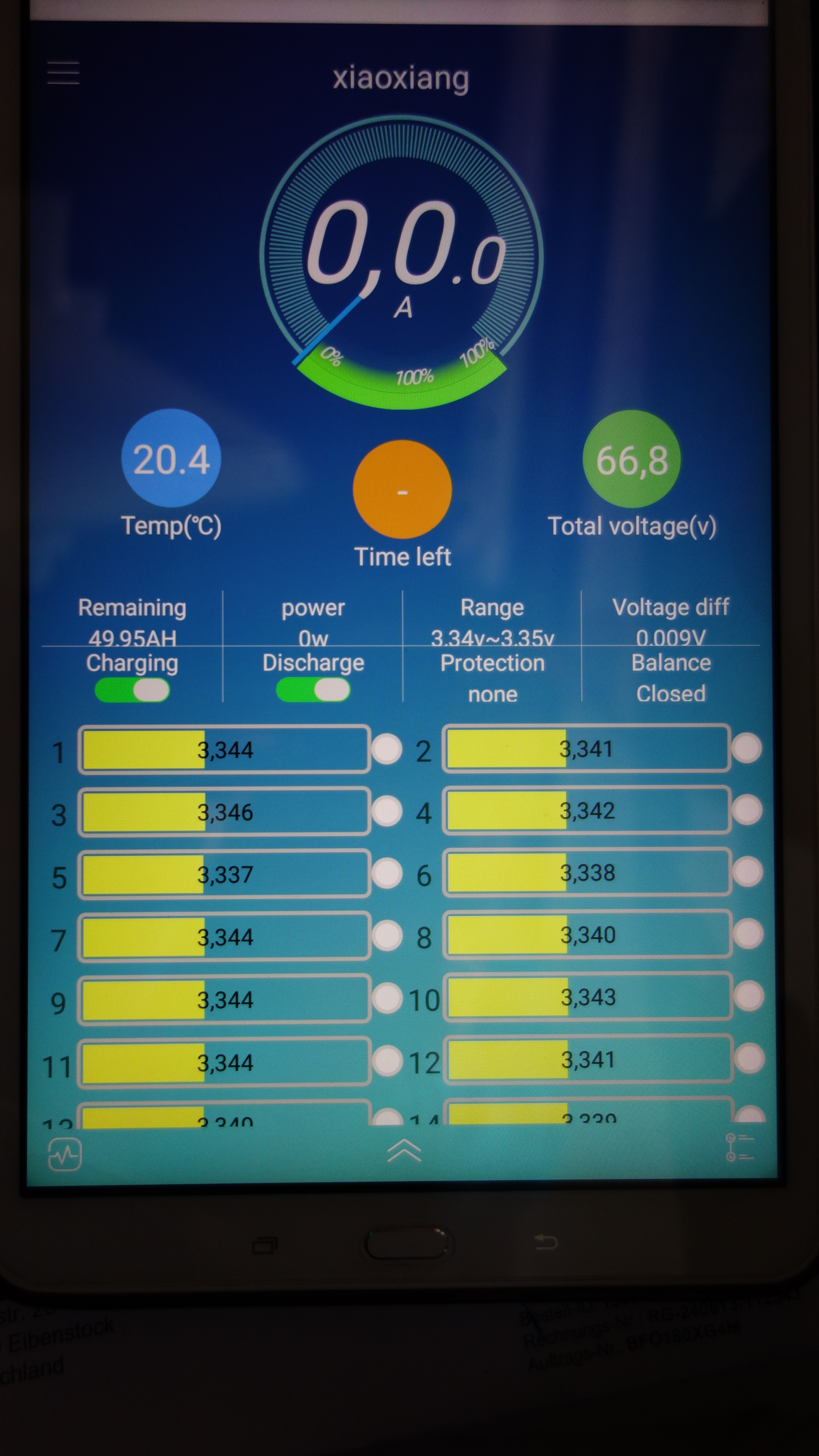

Das BMS balanciert bei angeschlossenen Ladegerät und auch ohne.
Über Nacht hatten sich die Zellblöcke gut ausgeglichen.

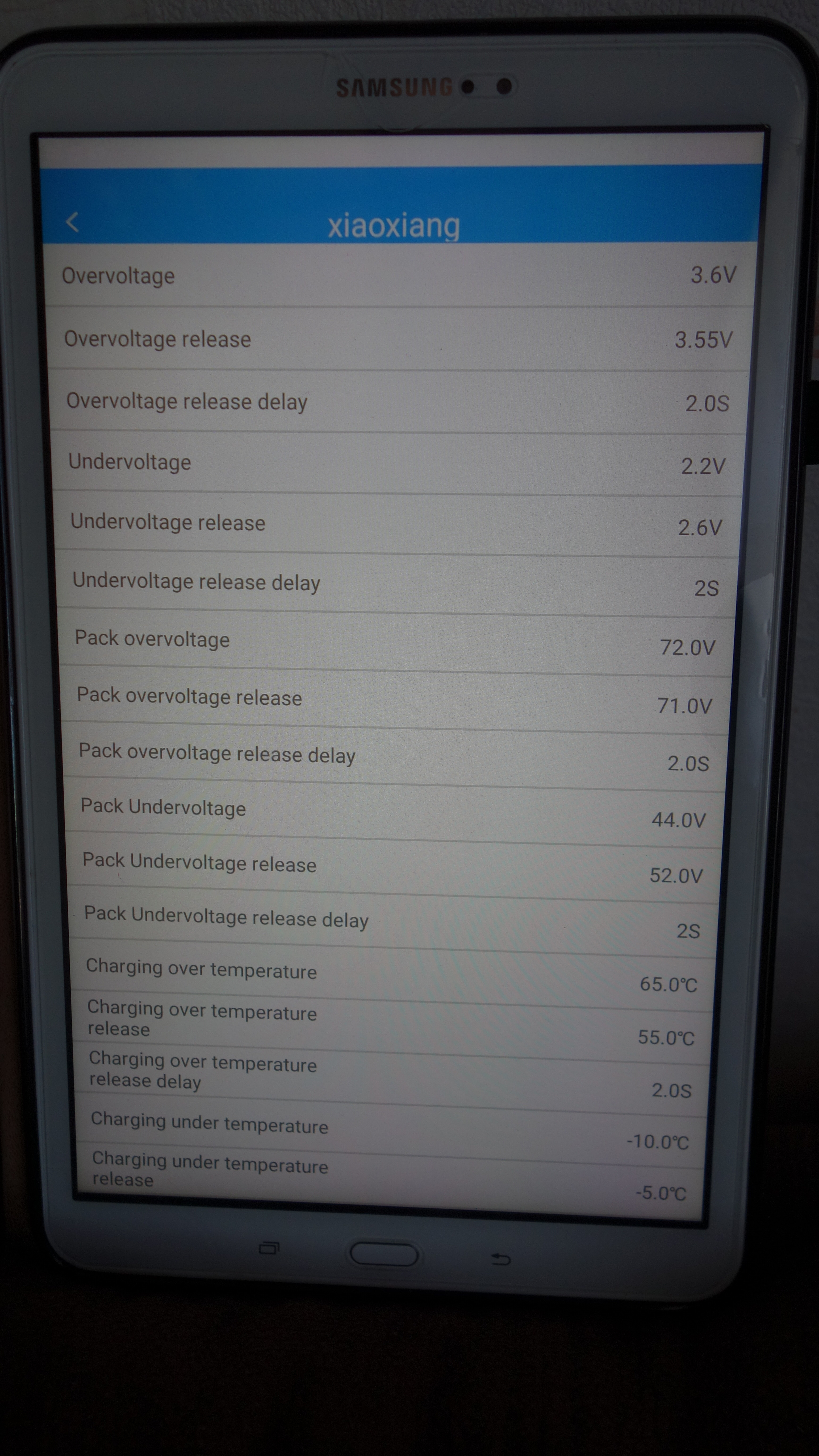

Ich habe jetzt die "cell over voltage" auf 3,60 V gesetzt
und die "Pack overvoltage" auf 72 V
Wäre das okay so?
Die Leistung des Akkus ist für mich mehr als ausreichend.
Die maximale Ladung weniger interessant. Mehr eine sichere und lange Lebensdauer.
Hättest du da noch Vorschläge?

Ich würde das für gut befinden.
Die Frage ist nur was nun das Ladegerät am Ladeende macht.
Wenn es aber eh ein "dummes" Ladegerät ist, wird es keinen Unterschied machen ob das BMS bei 72 oder 73V trennt, oder schon vorher weil eine Zelle etwas voreilt. Das Ladegerät wird dann einfach "Voll"-Signalisieren.
Ich würde noch die Charge over Temperature von 65 auf 55 Grad zurücknehmen und das Release von 55 auf 50Grad, oder beides gar noch 5 Grad weiter runter.
In die Temperaturregionen kommst du mit einem Standardladegerät aber eh nie, von daher ist das auch nicht kritisch.

Die charging undertemperature würde ich auch um einiges anheben. Minus 10 Grad ist deutlich zu niedrig. Gesund ist das nicht für den Akku.

Ich würde das auch für gut befinden und stimme @dominik auch im gesamten Text zu 100% zu.dominik hat geschrieben: ↑Mo 8. Jul 2024, 12:11Ich würde das für gut befinden.
Anmerken würde ich noch:
Was die Lebensdauer bzw lebensverlängernde Massnahmen von Lithium-Ionen-Akkus betrifft, stösst man immer wieder auf eine (von mehreren) "Ideologien", nämlich die Empfehlung "Laden/Entladen im Spannungsbereich zwischen 20% und 80%". Es heisst, dies würde die Zyklen-Anzahl insgesamt auf ihr Maximum befördern. Manche Batterie-Experten im Internet berücksichtigen daher diesen "Puffer", indem sie durch ihre BMS-Einstellung "Cell Over Voltage" dem Ladegerät von vornherein die Chance nehmen, voll zu laden. Analog dazu wird beim Entladen mit "Cell Under Voltage" verfahren.
Wie erwähnt, ist diese Vorgehensweise auch ein wenig Ansichtssache. Ich persönlich bin wie folgt verfahren: als der Akku neu gebaut war, habe ich die oben beschriebene Vorgehensweise (20-80%) angewendet um den Akku "einzufahren". Nach 6 Monaten habe ich die obere Grenze aufgehoben, um einfach mehr nutzbare Kapazität freizusetzen.
