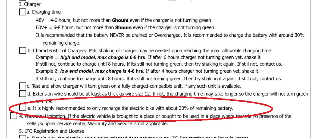

Haltbarkeit Blei
Alf hat mal wieder zugeschlagen auch wenn er nix hier schreibt..
Ich habe nun etwas im Blei Forum gelesen.. Akku sollte / muss immer nach dem Fahren geladen werden.. hier nicht so einfach / aufwendig.. ich muss Bike ins Haus schieben.. im Haus laden und nach dem Laden wieder raus auf Parkplatz.. das macht viel Aufwand - evtl. ist Blei für mich nicht gut mit einmal die Woche laden wollen..
Ich hatte damals versucht mich zu informieren wie man einen Akku behandeln muss um länger Freude daran zu haben.. Ein "Fachmann" schrieb: Akku ist wie ein Gummiband.. wenn ich es immer auf max Dehnung habe, dann wird es bald reissen... -> Blei Batterien eher so bei 2/3 max halten als immer voll zu laden... hat der Bub auch gemacht - auch die letzen 10 Monate mit meinen Blei Akkus hier.. habe die immer schön auf 12,5 bis 13,2V gehalten.. bei 12,5V nachgeladen... gut gepflegt -> leider falsch und vermutlich nun im Bike nicht mehr brauchbar
Nun hatte ich mich schon fast zu den Blei Teilen durchgerungen.. wieder nix..
Falls Blei muss ich umziehen, Haus mieten um vor der Tür einfach laden zu können.. nun weiss ich nicht mehr was ich machen soll, falls Kabeltausch nicht reicht..
Re: Probleme mit Lipo-Akku und Electro Roller
Blei:
nun habe ich kurz nachgesehen.. bei Kenwei stand ja auch was dabei wegen Batterien..
So ganz einig scheint man sich bei Blei nicht zu sein, wie man es machen sollte..
Die Begründung von Alf die ich gelesen hatte hört sich aber logisch an.. denke mal er hat recht..
Son Zeuch..
Son Zeuch..

Lötstelle kann brechen und kann Übergangswiderstände erzeugen. Bei schlechter Verbindung entsteht noch Wärme.
Bleier sofort wieder nachladen. Geht sonst auf die Haltbarkeit der Akkus.
LiFePo4 sollen lieber nicht immer nachgeladen werden. Ich lade bei meinem Fahrprofil meine LiFePo4 nur 2x in der Woche.
Sie haben aber keine Wintertauglichkeit und dann auch weniger Reichweite.
Bleier habe ich vorhin angesteckt ans Ladegerät als ich das gelesen hatte.. aktuell 13,6V
Allerdings nach fast 1,5 Jahren falsch laden hilft das nun auch nicht mehr viel denke ich..
Als sie noch im Bike waren habe ich sie auch nur einmal die Woche geladen oder zweimal..
nun stehen sie seit 10 Monaten hier mit max 13,2V
