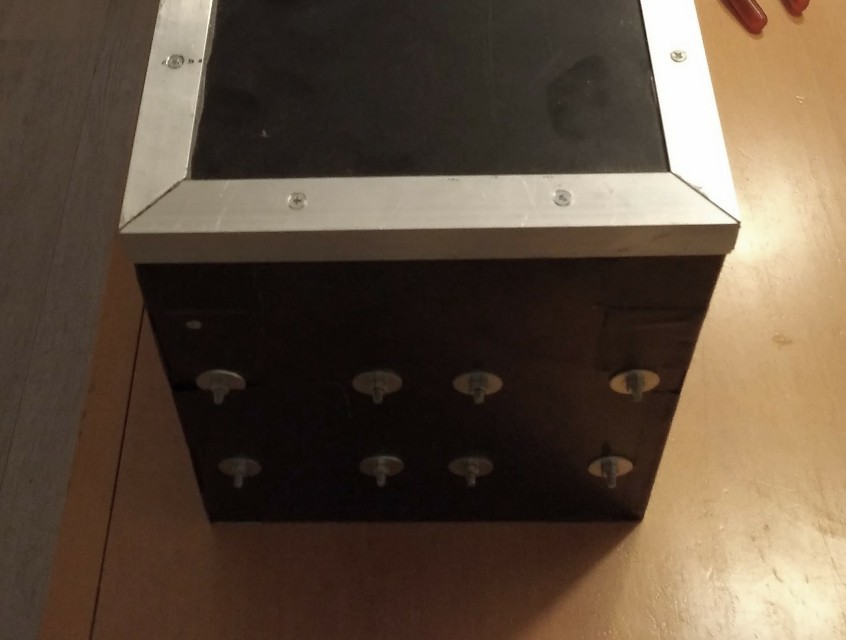

Übrigens, hast Du das fehlende Abschlussblech Deines Batteriekastens auch mit etwas tragendem verschlossen? Oder war das nur eine "Loch zu" Aktion? Dem Batteriekasten fehlt es dann etwas an Steifigkeit am hinteren Ende. Ob das schlimm ist oder nicht weiß ich zwar nicht, aber interessant zu wissen wäre es trotzdem.

Das BMS misst Spannung und Ströme direkt an der Batterie, niedrigster Querschnitt der internen Verkabelung in der Batterie ist die Verbindung vom Minuspol zum BMS (ca. 60 qmm und 4cm lang), sonst sitzen die Abnahmebleche press zusammen, da ist logischerweise so gut wie nix mit Übergangswiederstand. Noch bisschen Messfehler, neue warme Zellen, ist wahrscheinlich bisschen mehr als 18,7 milli Ohm, aber sollte einigermaßen passen. :mrgreen:
Am hinteren Ende sitzt das original Blech wieder.
Am vorderen und hinteren Blech hab ich Löcher gebohrt, da wo am Akku die Enden der 8 Gewindestangen raus schauen, die die Zellenblöcke zusammenhalten.
Damit ist der Akku einmal geklemmt und durch die Löcher kann er auch nicht nach oben raus bzw. sich bewegen.

Ah gut, die Batterie ist so ja 1A mit dem Batteriekasten verschraubt!
