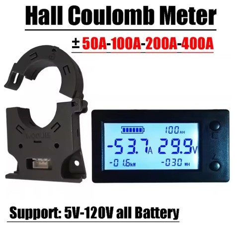

Aber was ist mit dem Lastwiderstand? Wo ist der? Wenn ich Strom und Spannung messe, kann ich die momentane Leistung sehen. Aber doch nicht die Ladung.
Der "Lastwiderstand" kann ja auch dein Motorcontroller samt Motor sein, oder willst du stationär, außerhalb des Rollers, mit gleichbleibenden Bedingungen messen?
Wenn du eines mit Stromwandler mit Klappkern gekauft hast brauchst du dazu nicht mal eine der dicken Leitungen abklemmen.
Es ging eigentlich um so was, bei dem man keinen Messshunt in die stromführende Leitung einbauen muss.

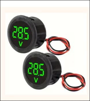

Ja , aber das Geld kann man sich sparen. mit einer einfachen 100 Volt Anzeige für 3 EUR weiß ich alles über den Zustand der Batterie während einzelner Belastungen .

Möglicherweise kommst Du damit zu recht. Die Spannung verläuft zur Entladung nicht linear, und wie soll man mit einem Voltmeter die Akkukapazität messen? Das solltest Du mal hier erläutern... So ein Spannungmessegrät taugt höchsten ungenau um den Füllstand einschätzen zu können. Aber auch da gibt es erheblich bessere Anzeigen im 5€-Bereich, als die von Dir empfohlene.
Die Messung der Batteriekapazität geht nur, indem man Strom und Spannung gemessen wird und jeweils in Echtzeit mit der verstrichenen Zeit multipliziert. Genau das macht ein Coulombmeter. Egal ob über Induktion gemessen oder (genauer) über einen niederohmigen Lastwiderstand.
