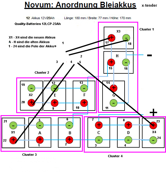

Gut 'rankommen wirst Du nur an X1,X2,X3 und X4. Also 21 und 22, 19 und 20, 17 und 18 sowie 23 und 24 auf eine Lüsterklemme mit 1,5 mm² Kabel legen. Ob in die in alle 8 Leitungen eine 10A Sicherung gelegt wird, muß jeder für sich selbst entscheiden. An der Lüsterklemme kannst Du die einzelnen 12V Blöcke nachmessen und gegebenenfalls einen 12V Block mit dem Labornetzgerät nachfüttern.

So wird es wohl nichts. Nimm jeweils die 12V von einem cluster, macht dann 8 Kabel. Z. B. 4 rote und 4 blaue (oder schwarze).
Es gibt sicherlich eine Methode mit 5 Kabeln auszukommen, aber mit 8 Kabeln ist es übersichtlicher und an X1,X2,X3 und X4 kommst Du gut 'ran.

Bei X3 ist wohl ein satter Kurzschluß gezeichnet......... Auch Kabellängen und Übergangswiderstände spielen bei der 5 Kabelversion eine Rolle. Richtig wäre bei 0V (Masse) anzufangen und dann auf die nächsten Pluspole der cluster zu gehen. Ergibt dann von 0V (Masse) aus gemessen 12V, 24V, 36V und 48V.

Och Peter, das Kabel ist doch am Minuspol von Cluster 1 angeschlossen und führt Kontaktfrei über den Pluspol des Clusters hinweg. Alfred müsste nur die Linie 1 ein klein wenig nach Süden drehen, dann geht der "Kurzschluss" schon wieder wegPeter51 hat geschrieben:Bei X3 ist wohl ein satter Kurzschluß gezeichnet ...
