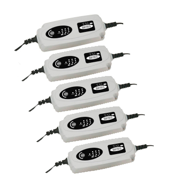

Ähhh, mal so als Laie. Ihr mit Euren 20 Zellen habt´s natürlich nicht einfach, aber bei meinen 5 Bleiklötzen müsste das doch gehen - oder.
Da mein Ladegerät z.Z. nicht funktioniert muss ich erst mal die Batterien einzeln laden.
Also wenn ich mir so´n Panel mit 5 Buchsen einbaue und daran die Batterien einzeln anschließe. Dann könnte ich doch das Anschlusskabel mit den 5 in Reihe geschalteten Steckern abziehen und mit 5 Ladegeräten die Batterien laden - oder?
Ist eine einfache Rechenaufgabe: 1 Ladegerät kostet 20,- ... 5 Ladegeräte kosten 100,- ....
Wo bekomme ich schon ein 60V Ladegerät für 100,-
Gibt es da Einwände?
Ich wäre viel flexibler, könnte die einzelnen Akkus prüfen, ggf. austauschen.
Schaffen diese LowCost Ladegeräte das überhaupt?
Halten die Steckverbinder den hohen Strom aus?
Die Ladegeräte sind nicht groß, zusammen auch nicht mehr als das original Ladegerät.
Eure Meinung würde mich interessieren ...
GrußZimbow
GrußZimbow

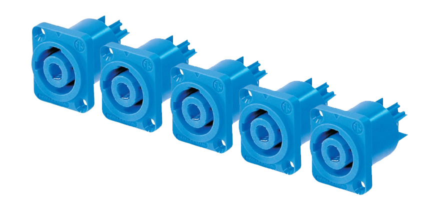

Die Steckverbinder halten 20A ~ aus, zuindest hast Du das unter das Bild geschrieben
So viel bringen diese Ladegerätchen sicher nicht zustande.
An jeden dieser Stecker jeweils den Plus- und den Minuspol einer Batterie anschließen und alles richtig polen, das müsste problemlos gehen. Das macht ja mindestens eines unserer Forenmitglieder schon so.
Zum Speakon/Powercon Stecker ist nur vorzuwarnen, dass es genug Platz zwischen den Buchsen haben mass, da man jeden Stecker nach dem Einstecken noch mit einem Bajonett-Ring festklemmen muss, sonst gibt es keinen gescheiten Kontakt.
Re: Ladegerät und BMS
Ja, das die Stecker und Buchsen den Strom von den Ladegeräten vertragen kann ich mir denken, aber die Stecker würde ich ja dann auch für den Anschlussadapter verwenden. Das heißt, das von einem Stecker + auf den nächsten Stecker - und von dem wieder auf + usw. gehen.
Also 5x12V in Reihe = 60V mit den jeweiligen Amper im Fahrbetrieb. Halten das die Stecker auch aus?
Danke für den Hinweis der Steckerveriegelung. Hatte extra welche mit Verriegelung rausgesucht - hätte beim Einbau an den Abstand aber nicht mehr gedacht

....ich würde schon die fünf Bleibatterien mit 10...25mm² festverdrahten und entsprechende Abgriffe für die Ladegeräte mit 1,5mm² verdrahten. In die Abgriffe 5...10A Sicherungen vorsehen, gleich an den Batteriepolen, für die Ladegeräte.
Ein Aldi oder Lidl -Ladegerät kostet 17,99 Stück und bringt 3,8A - man muß halt Zeit haben für den Ladevorgang. Da die Ladegeräte IP54 sind, kannst Du sie fest in den Roller oder KaRo einbauen.

- Beiträge: 6516
Ja, das geht. Bei Ladegeräten gibt es zwischen den 230V Wechselspannung und 12...14,6V Ladespannung immer eine Potentialtrennung. Das Aldi- Ladegerät hat eine Spannungsanzeige und lädt mit 14,5..14,6V. Die Spannungsanzeige funktioniert aber nur bei eingestecktem Netzstecker.
( Du kannst niemals deinen Fahrstrom 80A über die 20A Buchsen realisieren ).
- Beiträge: 19286
Zimbow, ich hatte das so verstanden, dass die Buchsen fest an die jeweilige Batterie angeschlossen werden. Um nicht mit den Kabelquerschnitten Schwierigkeiten zu kriegen wäre es ggf. vorteilhaft, von jeder Batterie zwei Kabel individuell an seine Buchse zu führen. An deren Batterieende sind natürlich jeweils zwei davon gemeinsam an einem Polverbinder dran. Ich hoffe, das hattest du gemeint mit "Das heißt, das von einem Stecker + auf den nächsten Stecker - und von dem wieder auf + usw. gehen." Nur das das mit den Buchsen geschickter wäre. Und mit einzelnen Kabeln kriegt jedes denselben Strom ab.
Die Stecker müssten an den Ausgang der Ladegeräte ran, und alle Buchsen und Stecker jeweils gleich gepolt, um kein Feuerwerk zu veranstalten.
