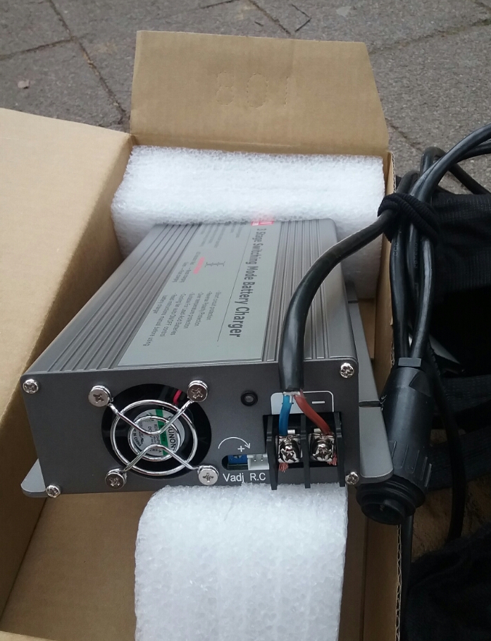

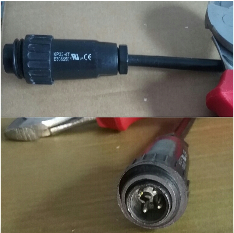

Stecker von Neutrik?
Gute Frage... Er war bei dem Kingpan Ladegerät dabei, welches nach 7800 km den Geist aufgegeben hat .....
- Aderendhülsen kaufe ich morgen. Schade dann kann ich doch erst morgen nach dem Baumarkt aufladen.... :(
- Polarität prüfen: siehe Bild....
Stecker vom alten Ladegerät.

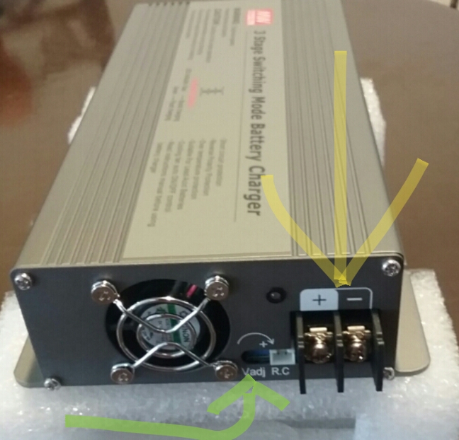

Am neuen LG ist plus und minus angegeben...siehe gelber Pfeil... muss ich die Polarität trotzdem prüfen? ( Stromanschluss in LG, dann mit Messgerät dran?)
und der grüne Pfeil zeigt zu zwei Eingängen, brauche ich die unbedingt, oder sind das Zusatzfunktionen?

Vorsichthalber messen mit Vielfachmessgerät.
Zu 99 % wird braun = +48 Volt
und blau = 0 Volt sein. Wenn Du morgen wegen
der Aderendhülsen zum Baumarkt musst, dann kaufe auch
gleich einen Einbausicherungsautomat 10 oder 16 Ampere.
Ich empfehle Dir eine zweite Sicherung, wie auf
dem Foto zu sehen ist, nachzurüsten. Da Du beachsichtigst
eine Ladeverlängerungsleitung von deinem Roller im Hof
zum Ladegerät in der Wohnung zu legen, musst Du diese
Leitung auch schützen. Der chinesische 80 Ampere-
automat schaltet im Fehlerfall bei großer Leitungslänge
nicht sicher ab. (Brandgefahr)
Lass bitte Arbeiten am Eingang mit dem grünen Pfeil weg.

- Verstanden! :-) 2. Sicherung bevor ich das Laden von " im Helmfach" zu "ins Haus" wechsle.
- grüner Pfeil: puh...Erleichterung.... ich bastel wirklich gern rum, sber aktuell bin uch einfach nur froh, wenn ich den Roller wieder laden und fahren kann..... daher grüner pfeil ist abgehackt.
- Was mich beim Anschluss irritiert ist folgendes:
Wenn ich wie auf dem Bild die Kabel passend zu Plus und minus anlege und die Schraube darüber ansetze und sie festziehe, dann ist das doch "offen"..... Der Strom der durch die Kabel läuft, überzrägt sich doch auch auf die Schraube, oder nicht? Bleibt das so offen mit Stromschlaggefahr, oder gibt es eine Abdeckung? Etwas was über den schwarzen Plastik-rand?

Du musst die Schraube weiter herausdrehen. Unter dem Schraubenkopf
ist eine "viereckige Unterlegscheibe" - die Schraubklemme !
Die Ader inkl. Aderendhülse muss unterhalb der Schraubklemme
eingeführt und dann fest angezogen werden.
ICH WARNE DICH NOCH EINMAL: Im Fehlerfall besteht Brandgefahr !!!
Die Spannungshöhe von maximal 57,6 Volt Gleichspannung ist ungefährlich,
jedoch die gewaltige elektrische Energie der Batterien, die im Kurzschluß-
fall zum Wirken kommt: ist sehr gefährlich.
Die Adern ohne Leitungsschutzschalter anzuklemmen ist sehr riskant.

Ich hab es nicht am Strom angeschlossen,... habe nur die Ader unter die Schraubklemme geklemmt, für das Foto. Es interessiert mich ob das offen bleiben muss, oder abgedeckt wird.
Die Schraubklemme leitet doch den Strom weiter an die Schraube, deshalb sagte mir mein Gefühl, dass das nicht offen bleiben kann.... :?:
aber Emotionen und Tatsachen sind etwas verschiedenes....... Hätte ich nicht gedacht, dass das solche Ausmaße annimmt mit den Fragen, die zu beantworten sind, damit der Roller fahrtüchtig ist/bleibt......
Super, wenn da immer noch Brandgefahr besteht, selbst wenn ich geprüft und richtig angeschlossen habe, muss ich halt mit der Straba zur Werkstatt fahren und die das anschließen lassen. C' est la vie......

Die Abdeckung des Schraubklemmenbocks ist nicht ganz unwichtig.
Im Moment solltest Du Dir aber darüber Sorgen machen, wie es
deinen Batterien ergeht:
Dein Ladegerät ist seit 2 Tagen defekt! Du must
die Batterien so schnell wie möglich aufladen.
Dann kannst Du Dich ganz gemütlich der Abdeckung des Klemmen-
bockes und dem Cycle Analyst widmen.
