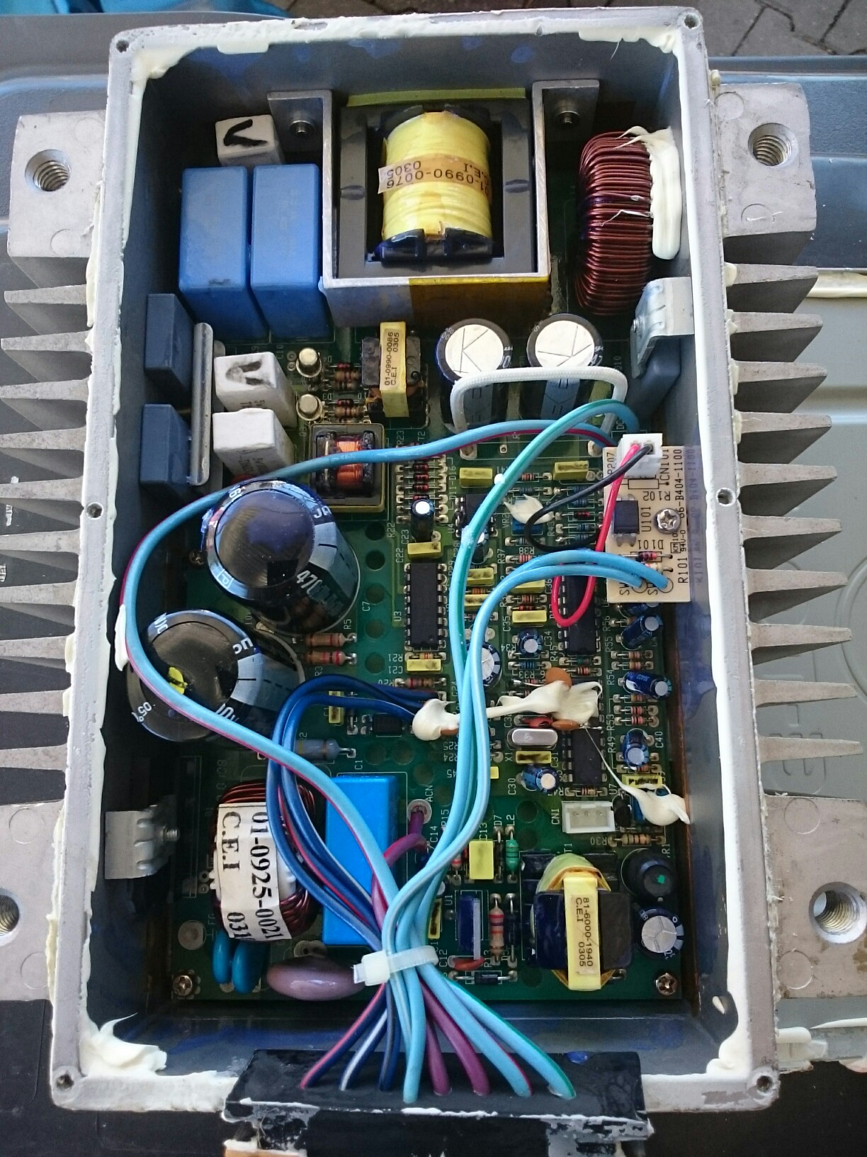

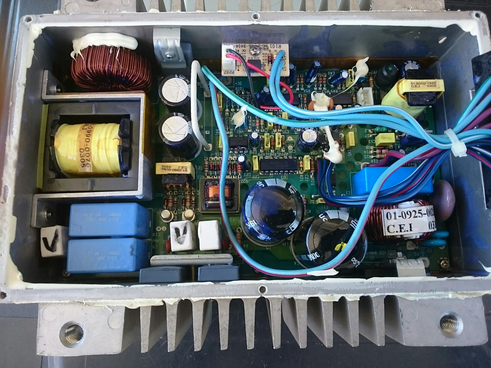

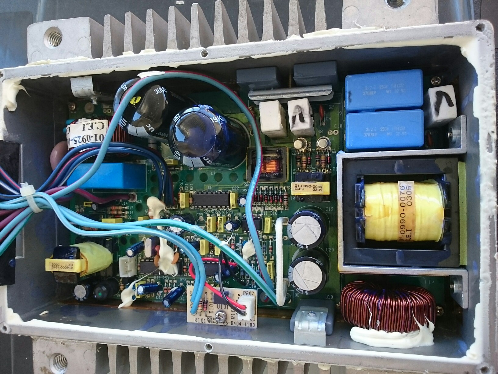

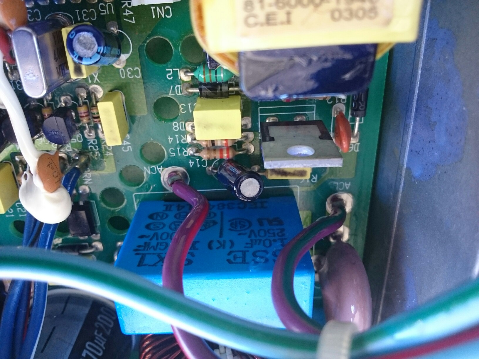

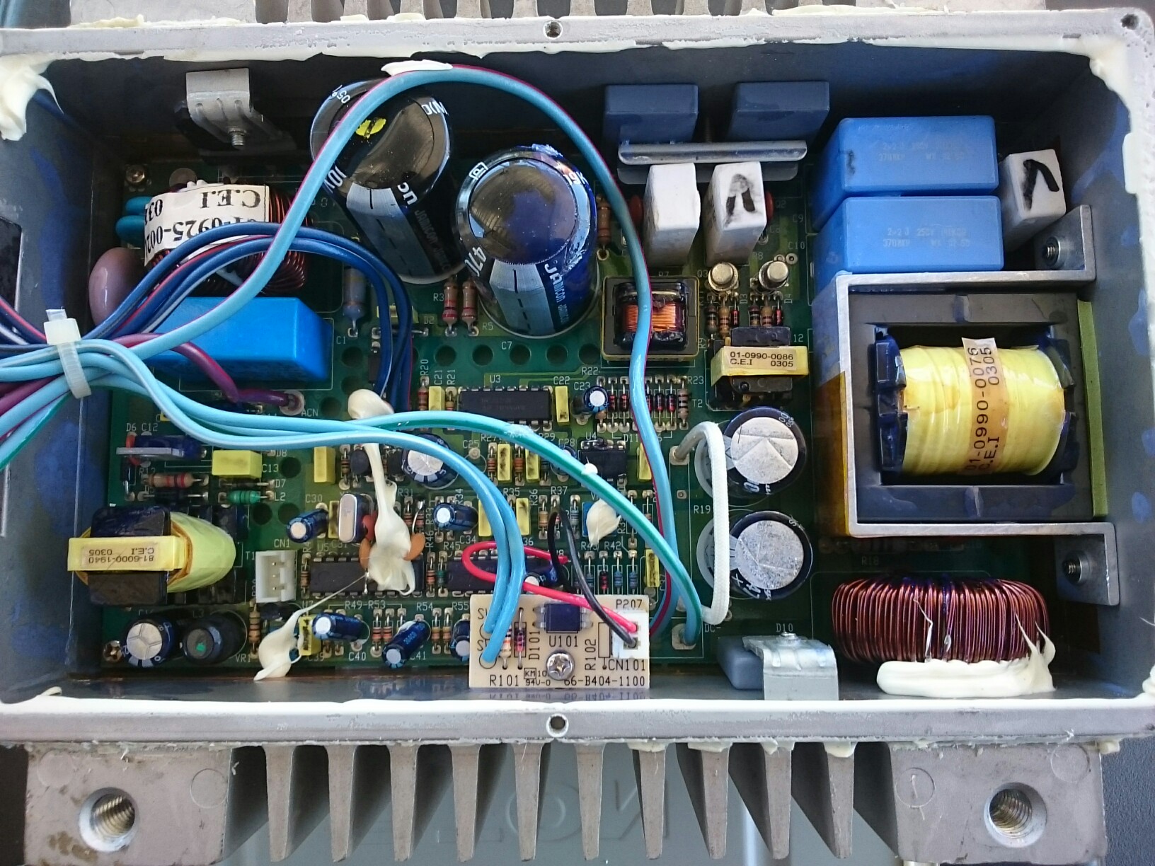

Habe mal von allen Seiten Foto gemacht. Sieht jemand ein Prob.
Im letzten Bild sieht man die AC. Kabel zur Platine.

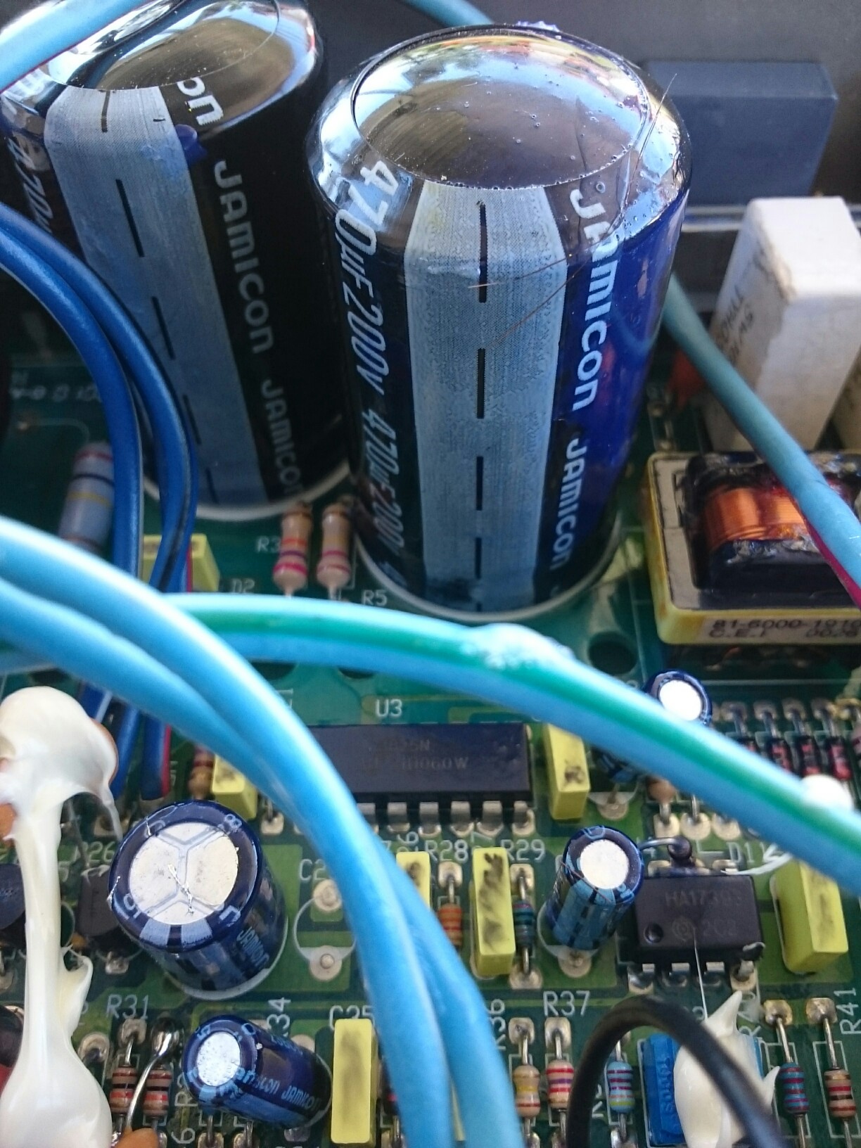

Was ist gebläht Alfred? Der Deckel der 2 Elko? Sehen die nicht original auch so aus.
Aber jetzt wo Du es sagst. Könnte sein die oben schon flach gesehen zu haben.
Wäre ja der Hit gleich den Fehler gemeinsam gefunden zu haben.

Könnte eine Folge der "Elko-Pest" ab 2002 sein, da die Kiste etwa an diesem Datum produziert wurde.
Wenn du Spass am Brutzeln hast, ist es der Aufwand auf jeden Fall wert.
