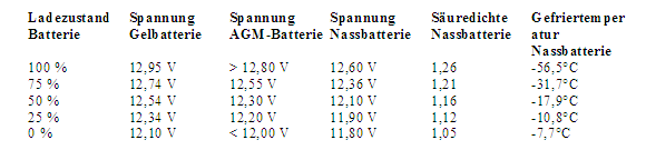

Hier mal ein ein Überblick bei Bleihaltigen Energiespeichern.
Gibt auch gute und günstige Ladegeräte mit Diagnosefunktion ich nutze das procharger vom Louis zur Einzelzellenbehandlung
- Dateianhänge
- Ladestand Blei.png (8.17 KiB) 1647 mal betrachtet

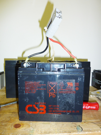

Das könnten 20AH Akkus sein. Möglicherweise USV aus Alarmanlagen oder medizinischen Geräten.
Es sollte aber funzen, langfristig brauchst Du aber zyklenfeste Akkus. Mess mal die Spannung unter Last.
Wenn die Spannung unter 50Volt unter Last rutscht, schaltet der Controller ab. Die Spannung sollte unter Last
nicht tiefer als 60-61V fallen. (13,3x5=66,5)
Also Multimeter an Plus und Minus bei 63V und dann Gas geben und Beobachten.

Über 5 greensaver 38AH kann man reden. Wenn dazu Platz ist? Das Prob wird aber der Transport sein.
Sie sind noch in einem neuen 60V Roller.

Also gestern Batterien wieder angeschlossen, Multimeter dran (63,1V) und dann mal ordentlich Gas gegeben ---
Spannung fällt unter 30V
Also entsorgen ....
Also entsorgen ....

Uuphhs, das ist leider zu wenig, viel zu wenig.
Mach bitte den Test noch mit den einzelnen Akkus. Rechnerisch sollte dann jeder Akku auf unter 7Volt rutschen.
Oder 2-3 rutschen in Richtung 0Volt?
