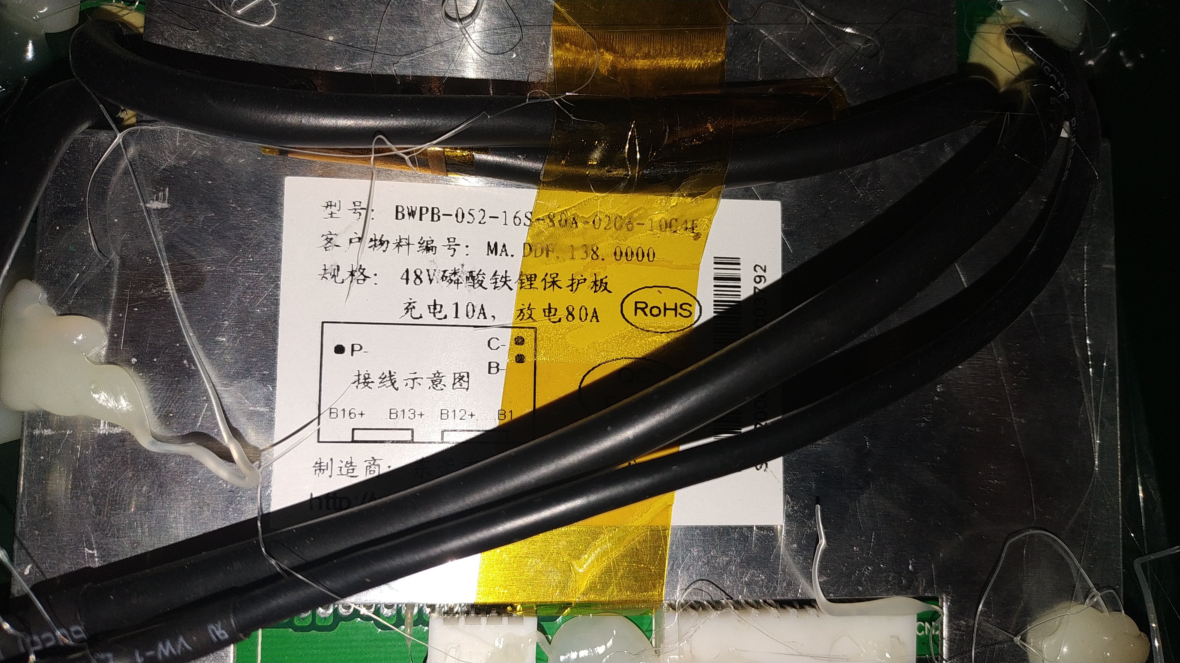

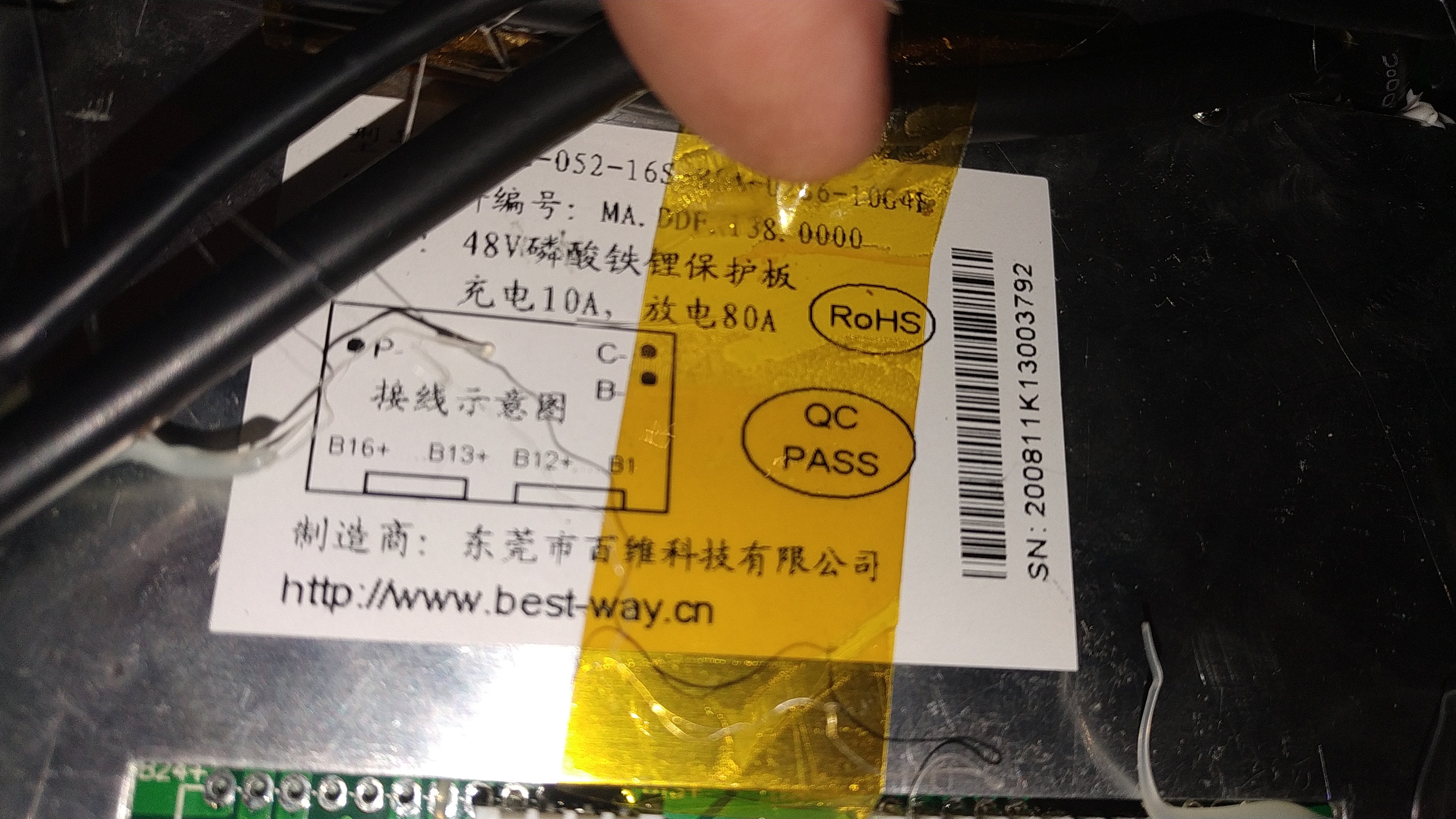

Mein BMS
10% wäre gerade mal 4A , dann ist mein 5A ja noch ok , wenn ich mir auch erhofft habe etwas schneller laden zu können ! Gut 4,5 -5 Stunden finde ich schon recht Lang !

Bilder meines BMS sind nun etwas weiter Oben zu finden !

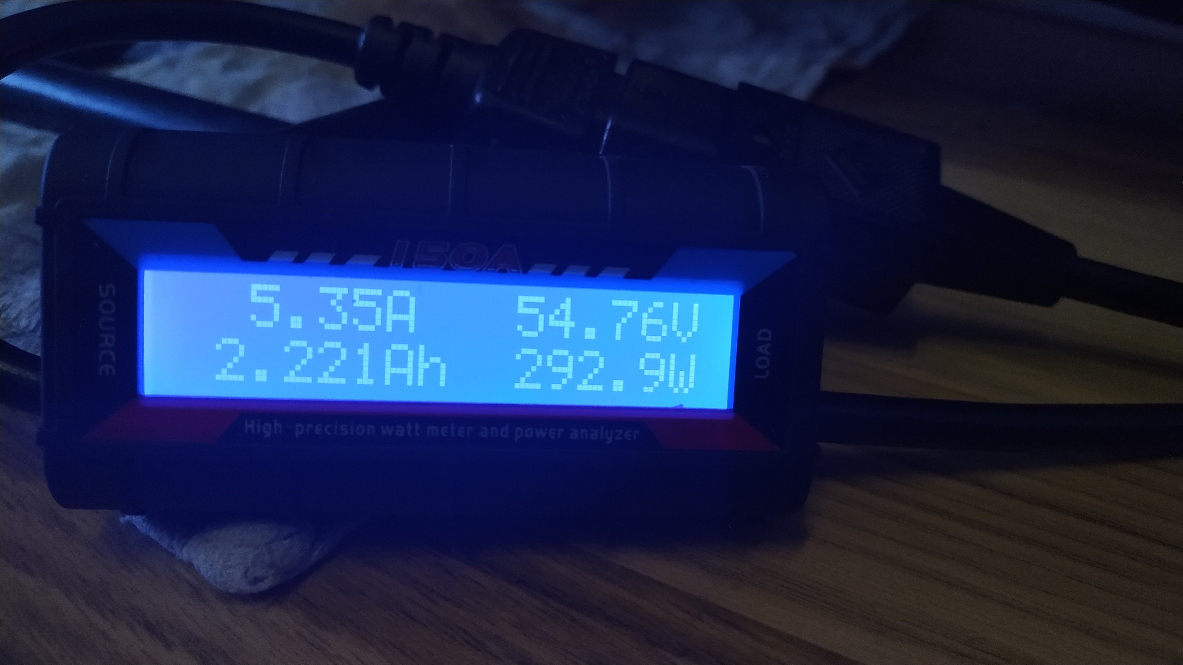

Ich hatte mir das gerade bestellt https://www.amazon.de/VIPMOON-Leistungs ... W75D0M6FFR( soll zwischen akku und ladegerät einsatz finden ) , denke damit sollte ich auch alles Notwendige ersehen können

Heute angekommen , eingelötet , und es zeigt sich das mein 5A Ladegerät etwas mehr A macht , und die LIFEPO4 werden gerade fleißig gefüttert , nachdem das so gut klappt , werde ich bei Zeiten und Langerweile vielleicht in den Deckel vom Ladegerät ein wenig Dremeln , und das Display direkt einlassen . Günstige und aufschlussreiche Lösung würd ich meinen ( Bei ali schon ab 6 Taler ) ! Ein weiteres wird bestellt , damit man es nach belieben steckbar ( wie jetzt ) nutzen kann !

Nein , hier ist das Augenmerk auf Ladegerät und dessen spannungen , so hat man auch in sicht mit wieviel volt oder A das Ladegerät seinen dienst macht , ob die spannung so ist wie sie sein sollte !
Zum anderen der nette nebeneffekt , man ist mit seinen 40AH batterien bis zum ende gefahren , beim aufladen zeigt sich wieviel man noch rein laden konnte , das gibt dann auf einfache weise etwas aufschluss darauf ob seine batterien noch ok sind !
