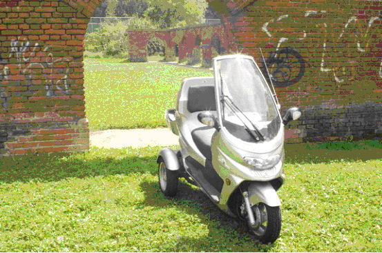

Re: Bleiakkuladegerät
bitte entschuldigt, dass ich mich jetzt erst melde.
Ich möchte mich ganz, ganz herzlich für Eure schnellen und guten Antworten bedanken.
Ich habe mir ein Ladegerät bei Kelly bestellt. Das ist übrigens auch die Fa., die die Elektronik für meinen W3 geliefert hat.
Als Anhang mal ein Bild vom W3.
