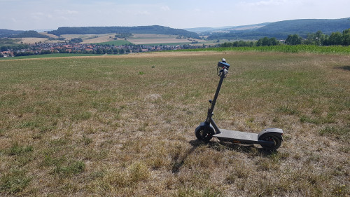

Moin
die 500 km sind erreicht. Gute Fahrt

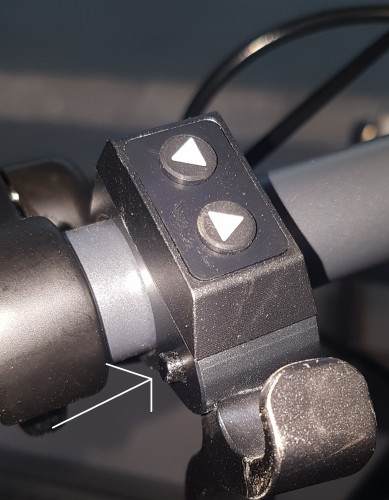

ein kleines Fazit nach 500 km Gesamtleistung.
Der Paul fährt genauso gut wie am Anfang. Obwohl ich mit dem Paul über Schotterwege und Teer Wege gefahren bin. Auch über Wiesenränder mit Steigungen von ca. 10% kein Problem ( Über Google Earth nachgemessen ) . Der Schaufelt sich kraftvoll durch. Sandwege mit leichtem Sand gehen nicht. Und wenn man nicht aufpasst geht’s über den Lenker ( Trägheitsgesetz ). Auf Sand am Strand schon besser aber auch nicht wirklich zu empfehlen. Dank seiner breiten Reifen und 11“ Durchmesser ein fast überall Fahrer. Der Lenker ist schön breit und lässt sich mit Handschuhen gut halten (nehme die Handschuhe wegen der Sicherheit meiner Hände).
Was mir gefällt:
Die Robustheit des E-Skooters
Das Fahrverhalten auf losen Untergrund
Die breiten Reifen
Das breite Trittbrett für die Füße und auch als Sitzgelegenheit im Zug wenn es zu voll ist
Die gut fassenden Scheibenbremsen
Das Dichtmittel in den Reifen
Das robuste und feinfühlige Daumengas
Die Klingel…. Naja geht so
Die Steigfähigkeit
Das Einfache und schnelle zusammenklappen des Pauls
Die Schrauben die doch Hochwerteiger (man merkt es beim einstecken und drehen des Imbusschlüssel ) sind als die aus CN
Das Sicherungsmittel der Schrauben (die sind bei mir auch nötig)
Die Autoventile
Das kleine Rücklicht mit Bremslichtfunktion
durch Verlängerung vom Weg des Bremshebel ( je weiter der Griff gezogen wird um so stärker wird die Motorbremse ) für Hinten ( ca. 50 % des Weg ohne Kontakt der Bremsbeläge zur Bremsscheibe ) wird die Motorbremse stärker und schont somit den Verschleiß der Bremsbeläge
Was mir nicht so gefällt:
Die Binker die man nicht gut / gar nicht bei Tageslicht sieht oder wenn man schraubzingen als Hände hat
Die 75km werden bei mir nicht mal annähernd erreicht (ebenerdig auf Teerstraße mit 4 km/h Gegenwind bei 27° Fahrer 84 Kg Landstraße mit sehr kleinen Ortschaften und Fahrstufe D)
Eine lockere Scheibenbremsschraube am Hinterrad
Der Bolzen für die Arretierung der Lenkerstange am Hinterradschutzblech hat sich ausgedrückt und kurz vorm rausfallen festgestellt und mit Klebeband festgeklebt (vorsorglich)
Gummistück am Rollerständer eingerissen und dann in der Fahrt verloren
Viel zu schwaches Fahrlicht
Ständiger Luftverlust in beiden Reifen auch nach Neufahrzeugabholung ohne fahren ( Verkäufer hat auf 3,5 Bar aufgepumpt ) aber man kann damit locker 50 km fahren und bei ca. 1,8 Bar bleibt es dann dabei
Die App ist nicht so wirklich das Gelbe vom Ei Nett aufgebaut aber das war es dann auch schon die Wegfahrsperre lässt sich ganz einfach austricksen (neuste Firmware vom 18.08.2022 drauf) jeder kann sich mit dem Paul verbinden der sich die APP herunterlädt,
der Handyhalter ist nicht wirklich am Paul zu gebrauchen. Entweder es ist zu fest und damit scheuert es am Kabel oder zu locker und es dreht sich mit Handy nach unten und somit nicht mehr ablesbar. Und ob das durch die Erschütterungen bei mir gut ist für das Handy glaub ich auch nicht.
So, nun noch zur Pflege:
Da es zurzeit sehr staubig draußen ist gehe ich vorsichtig mit Luftdruck, Lappen und ein bischen WD40 zum reinigen bei.
Alle 100 km Lager mit WD40 PTFE etwas einsprühen und vorher mit Druckluft und Lappen und sehr wenig WD40 reinigen Alle 100 km Beide Scheibenbremsen mit Bremsenreiniger gründlich spülen (Schutzbrille Tragen)
Nach Bedarf alle Scharniere und andere beweglichen Teile ( außer Bremsen ) mit WD40 PTFE etwas einsprühen (Schutzbrille Tragen)

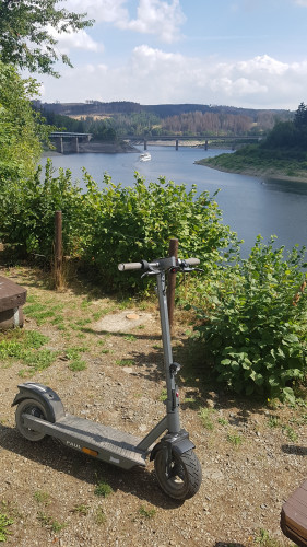

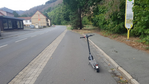

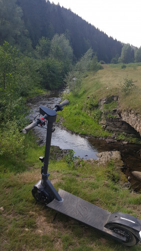

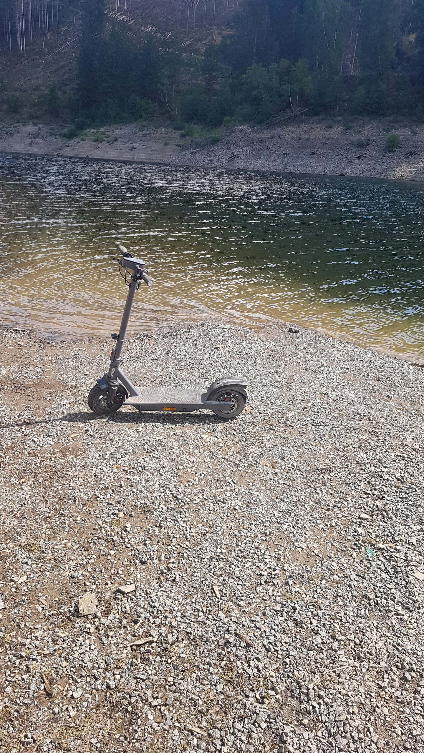

am Sonntag ging es von Goslar Hauptbahnhof über Oker die L498 rauf bis zur Okertalsperrmauer. Von dort ging es um den Okersee und an der Mauer wieder zurück nach Goslar zum Bahnhof. Der Akku war vollgeladen als es am Bahnhof Goslar losging. Temperatur, ca. 22° und Wind 8 km/h Fahrer 85kg. Der Paul zog die Seigung von Goslar zur Staumauer durchweg mit 22 km/h durch. Hin und zurück mit dem Paul hat den ganzen Akku gekostet. Also nichts mit ich fahr noch wohin. Keine Chance.
Hier noch ein parr Bilder :
Nachtrag:
die Motorbremse bremst je nach Hebelstellung von schwach bis stark. Von oben an der Staumauer die L498 bis zum Romkerhaller Wasserfall hat die Motorbremse zuverlässig den Paul zwischen 20 und 24 km/h gehalten. Angekommen hab ich die Bremsscheibe angefasst. Kalt. Also hat die gesamte Strecke über die Motorbremse den Paul abgebremst.

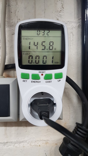

heute was über den Ladestrom. Ob das BMS am Schluss der Ladung die einzelnen Akkus ausbalanciert weiß ich nicht.
Also, für mich ergibt das auf 100 km einen Verbrauch von 1,1 kW- 1,5 kW

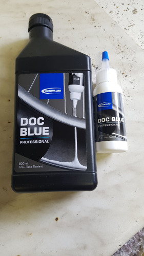

heute hab ich mir ein Dichtmittel für meine Tubless Reifen geholt. Denn der Verkäufer vom Paul meinte ich sollte so alle 3 - 4 Monate neues Dichtmittel nachfüllen. Damit ist dann auch die Pannensicherheit etwas höher. Gesagt getan, der Paul ist 1,5 Monate alt und hat fast 1.000 km runter. Da bin ich los und hab das geholt. Es ist von Schwalbe. Ob es jetzt das beste ist weiß ich nicht. aber ich nehm das jetzt erst mal. das hat mich etwas überzeugt:
https://www.schwalbe.com/blog/neuigkeit ... -doc-blue/
