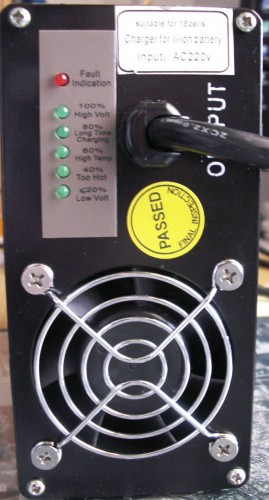

Hallo Manni, was haben sie denn mit Dir gemacht???
Ich bin mal schnell in meinen Roller-Hangar gelaufen und habe das Ladegerät einmal für Dich abgelichtet.
Der Ladevorgang stellt sich wie folgt dar:
Ladegerät anschließen, dann dauert es einen kleinen Moment und mit Start und Leuchten der unteren grünen LED beginnt auch der Lüfter an zu laufen und dass durchgängig bis der Ladevorgang mit dem Leuchten aller grünen LED`s abgeschlossen ist und der Lüfter dann zum Schluß auch abgeschaltet hat.
Von irgendwelchem Impulsladen kann überhaupt keine Rede sein, das läuft ganz normal durch ohne irgendwelche Auffälligkeiten!!!
Das Ladegerät hat die Bestellnummer 706866; Ladegerät für den Akku 706424 und kostet 198,99 Euro bei mc-scooter-tec.de.
In der Hoffnung, dass Dir das weiterhilft.
MfG
Siggi

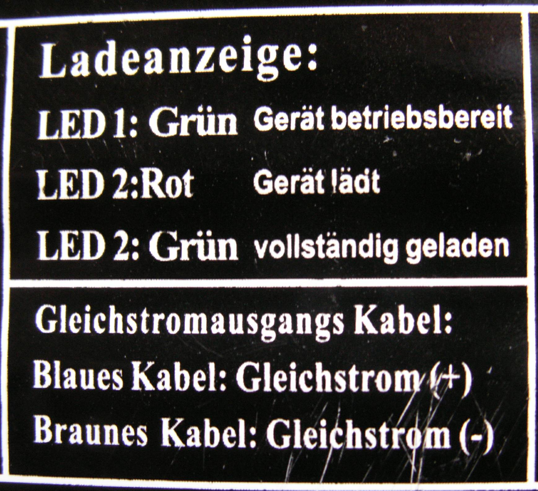

Danke für die Antworten, Hallo Siggi, ich habe das von Dir abgebildete Ladegerät, aber auch bei Dir steht was von nur zwei grüne Lämpchen, es sind aber doch 5 grüne. ( die Beschreibung auf dem Ladegerät, meine ich ) Ich bin jetzt total kirre und habe ja schon geschrieben, das ich mich am Dienstag mit Kreidler in Verbindung setzte, es mit denen Bespreche, aber für mich nur eine Abwicklung mit dem Händler meines Vertrauens machen werde und das ist die Fa. Schenk in Idstein, der Händler der mir das Ding verkauft hat, bei dem kaufe ich noch keinen rostigen Nagel mehr. Sollte Kreidler mir Probleme machen, ich habe ja schließlich 2 Jahre Garantie, werde ich sofort meinen Rechtsanwalt einschalten, denn in meinem Alter ist mir meine Restliche Zeit zu kostbar, um mich mit Händlern die weniger Ahnung haben als ich, Rumzustreiten. Sonst läuft der Roller klasse, hat auch jetzt bei gefahrenen 24 Km, immer noch fast die gleiche Akkuleistung wie beim Kauf, deshalb denke ich, die Akkus sinds nicht. LG und Danke an alle,
Manni :x :cry: :roll:
Ich meine das am Ladegerät unter Ladeanzeige, ich kanns auf dem Foto nicht richtig erkenne, bei mir steht da was von zwei x grün!

Manni,
Ja auf der Stirnseite des Ladegerätes sind natürlich 5 x grüne LED' s, darüber befindet sich die eine Rote. Das Ladegerät startet mit dem Leuchten der ersten unteren LED und es schaltet sich je nach Stand der Aufladung eine weitere dazu, bis zum Schluß alle fünf Grüne leuchten, der Ladevorgang abgeschlossen ist und der Lüfter auch abgeschaltet hat.
Die seitliche Beschreibung mit dem Hinweis auf LED usw. Bezieht sich NICHT auf die Anzahl der LED ' s, sondern nur auf die Arbeitsschritte. Du kannst das Bild doppeltklicken, dann wird es größer.
Elektroroller fahren ist wie Segelfliegen, nur mit ständiger Bodenhaftung.

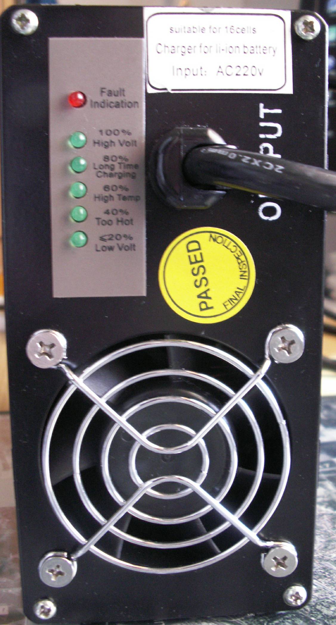

Beitrag von S5000 »
Hallo Manni,
Da bin ich wieder!
Mein zweiter Roller, dessen Akku-Pack den Geist aufgegeben hatte und anstandslos von Kreidler ersetzt wurde, zeigt sich auch in der neuen, silbern versiegelten Ausführung. Auch das BMS in der alten Ausführung, war früher in dem kleinen Raum unter dem Fußbrett und ist so nicht mehr vorhanden. Also hat sich da bei dem Batteriemanagement etwas geändert. Wird schon werden, bei Herrn Krain und bei Frau K. aus Rheda Wiedenbrück bist Du durchaus in guten Händen. Die leiden sicherlich selber unter der "Sippenhaft" und dem "schlechten" Ruf einiger "Vertragshändler". Da trennt sich die Spreu vom Weizen, wenn man Aufwand als Händler mit der entsprechenden Weiterbildung betreiben muß. Um so höher sind Diejenigen zu bewerten, die das wie z. B. Hern Krain tun. Was sollen Sie auch machen unter den Rahmenbedingungen dieser neuen Technologie und unter dem Begriff der ungerechtfertigen Sippenhaft. Die Erdölindustrie trägt auch ihren Anteil zur Verhinderung oder Ausbremsung dazu bei mit Blick auf den Treibstoffabsatz, nicht zu vergessen das Rudel der Verbrennungsmotoren-Hersteller. Alle wollen sie nur Kohle!!!
Anbei noch einmal die Stirnseite des Ladegerätes mit der LED-Lichtorgel und ein Teil des seitlichen Aufklebers.
MfG.
Siggi
