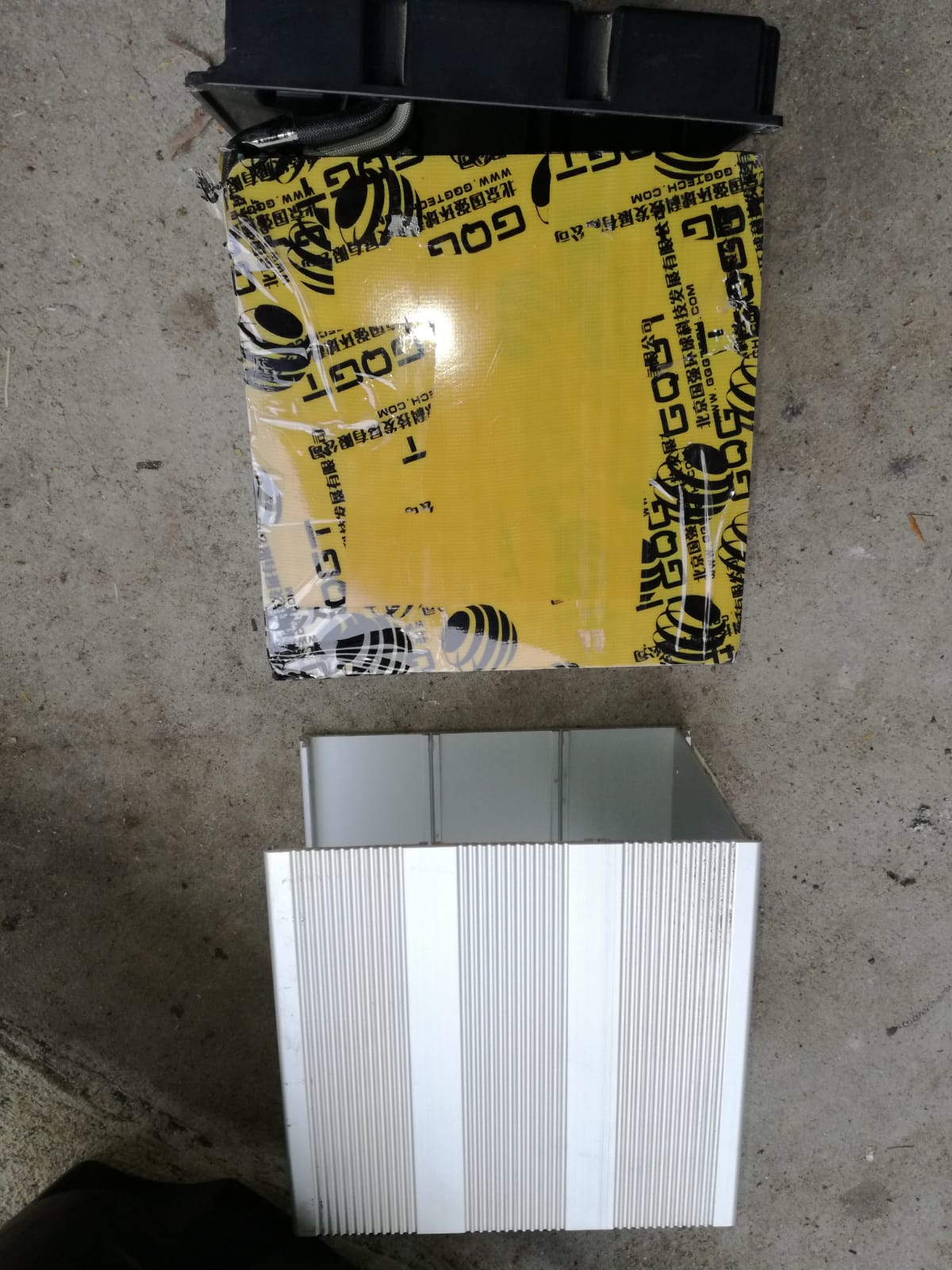

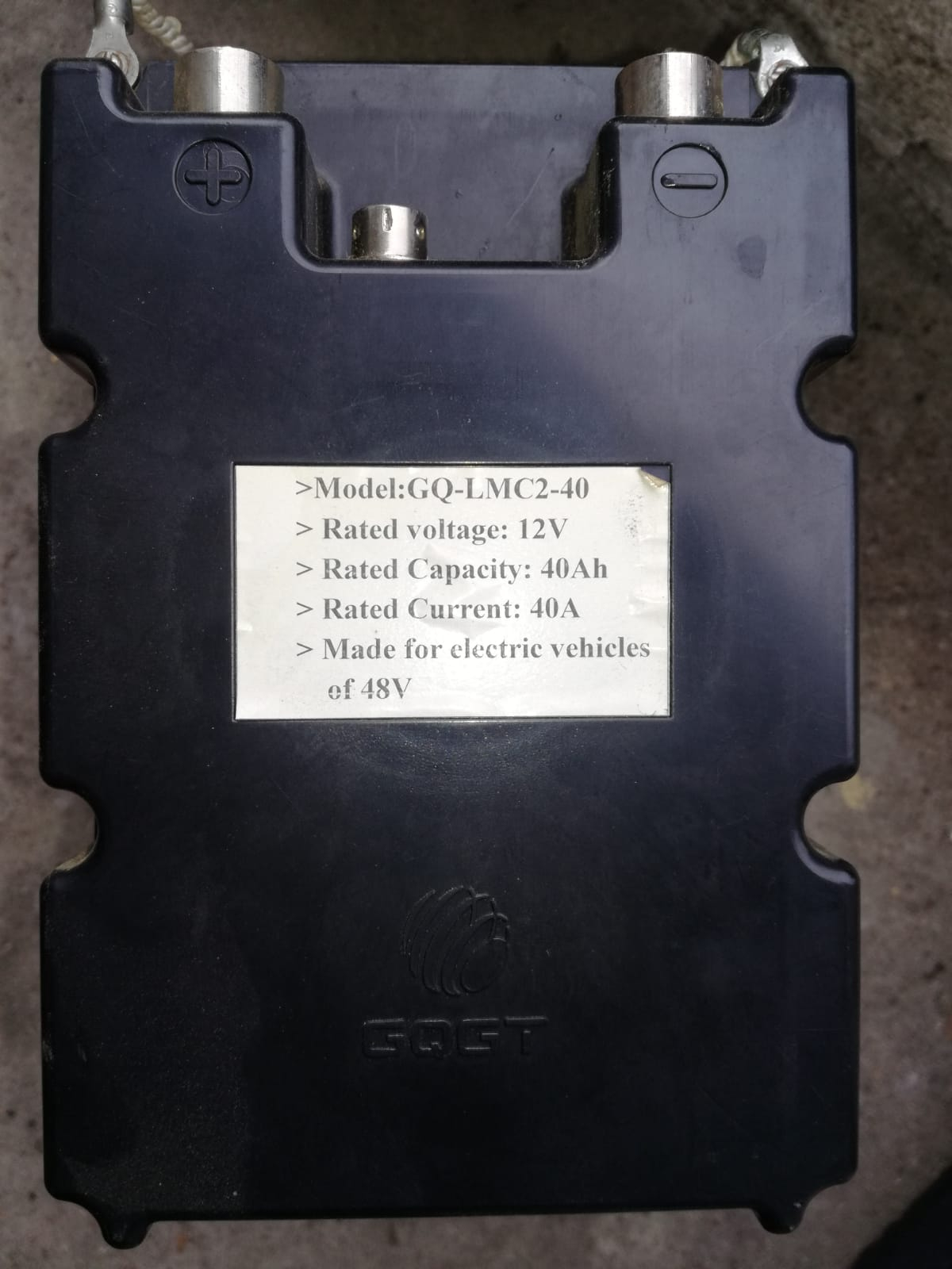

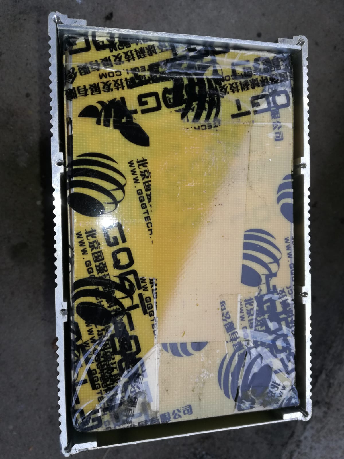

ob da die jeweils 4 Blöcke drin sind (die mit grünen Kunststoff ummantelten) die Didi und Peter beschrieben haben kann ich noch nicht sagen
Ich habe mich nicht dran getraut die Innen-Verpackung zu zerschneiden/zu öffnen
-Dies aus dem Grund weil laut Akkuplus hier 48 Sück 26650 - Zellen verbaut sein sollen ???
und ich hatte Panik dass mir da 48 einzelene Zellen raus fallen--- also nicht gerade heraus fallen aber eben dass ich da die Isolation beschädige und mir der Akku eventuell abraucht-

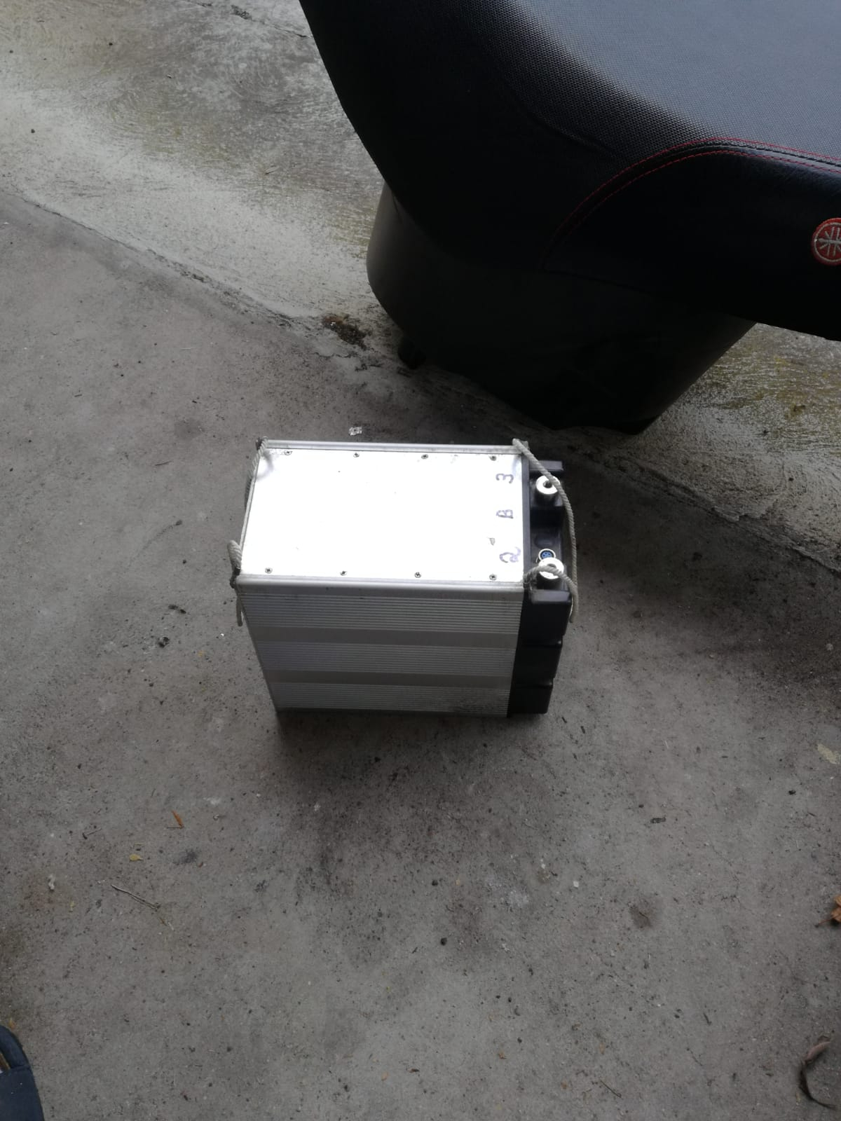

anbei Fotos des Akku

2. Deine vier 12V Akkupacks sind für 48V Elektromobile geeignet.
3. Eine Reihenschaltung von vier 12V Lithiumakkus ist meist problematisch.
4. Haben die vier 12V Akkupacks ein zusätzliches 5-poliges Kabel, welche auf ein gemeinsames BMS führen?

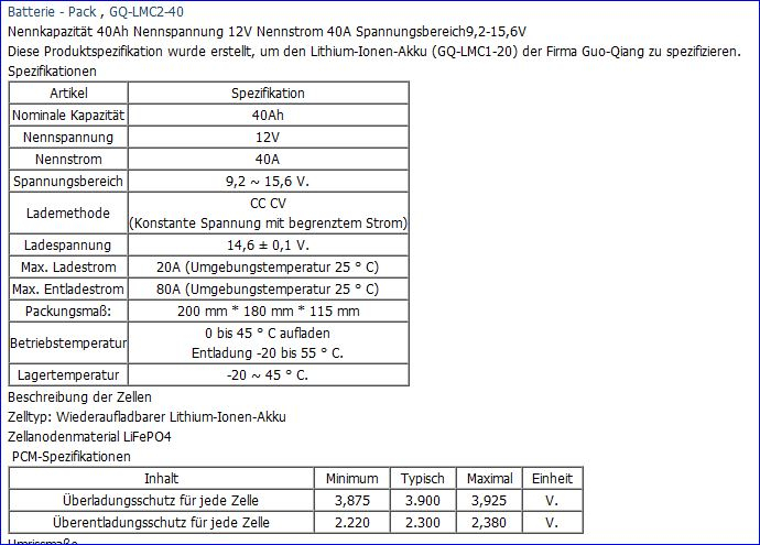

Es scheint, dass in jedem dieser Blöcke 48 Stück von so Etwas drin sind:
https://www.nkon.nl/rechargeable/li-ion ... fepo4.html
allerdings die alte Version, die nur 3.300 mAh Kapazität hatte. Ob das jetzt die originalen Kreidler-Pakete der späten Baujahre sind, oder etwas Nachgerüstetes kann ich nicht sagen. Jedenfalls sind die Werte zu Ladeschluss und BMS-Schutz der von dir genannten Tabelle die von 4s LiFePO4-Blöcken und in der Tabelle steht auch LiFePO4. Da die Spannungslage (für vollgeladen und schlecht ballanciert) OK scheint, werden wohl auch die meisten / oder auch alle der hochwertigen Zellen noch leben.
5. Ein 50A BMS für 16 Zellen kostet bei Aliexpress ca. 30,- Euro. Ein smartes von Xiaoxiang 50,- Euro https://de.aliexpress.com/item/40011362 ... hweb201603_
6. LiFePo4 Akkus altern auch kalendarisch. Beim Anfahren und fahren ist die Spannung 2-3V geringer (Spannungsabfall am Innenwiderstand) als im Leerlauf.
Hallo Peter51,
Danke für die weiteren Infos
Zu Punkt 6)
Ja, die Spannung fällt während des Anfahrens bzw. Fahrens bei Vollgas um knapp 3 Volt ab.
Steigt wieder leicht an (sagen wir mal ca. 1 Volt) wenn z.B. auf einer Geraden die Endgeschwindigkeit erreicht wurde und der Motor nicht die volle Lesitung bringen muss sondern nur die Geschwindigkeit hält.
Zu Punkt 4)
Ja, an jedem einzelnen 12 Volt Akkupack ist ein 5-poliges Kabel welches an ein seitlich am Rahmen befestigtes gemeinsames BMS führen

>>>>>Genau das werde ich als 1. probieren- Ich habe jetzt angefangen den schlechtesten Akku mit 13,32 Volt einzeln zu laden und werde diesen auf 13,75 Volt bringen - danach die anderen beiden die derzeit um die 13,48 /13,49 Volt haben<<<<<
Wenn Du alle vier Packs nacheinander mit einem Autolader auf gleiches Niveau im Bereich 13,8-14,4 Volt bringst, hast Du de gleichen Effekt wie mit einem 56-58Volt-Lader, aber sie sind dann wenigstens einmal ballanciert worden (einmal im Jahr wäre da gut).
Auf welche Spannung das bisherige Ladegerät vor Lieferung damals eingestellt wurde, ist - gelaube ich - unklar! Der Link weißt zwar auf einen 54,4-Volt Lader hin, aber die sind teilweise auf Kundenwunsch einstellbar. Auf welcher Spannung schaltet denn das Gerät ab, dass Du tatsächlich hast, wenn nachher immer noch 54 Volt in den Akkus gemessen werden können?
>>>>>Angabe vom Ladegerät ist 54,4 Volt - erreicht werden nach meinem angeschlossenen Voltmeter 54,3 Volt bis er ganz voll ist. (bei 54,1 Volt schaltet das Ladegerät aber schon auf grün). Nach Abklemmen des Ladegerätes bleiben laut Voltmeter die 54,3.. 54,2... bzw. 54,1 Volt erhalten bis ich das erste Mal durch fahren Saft entnehme- Danach werden um die 52,7 Volt Ruhespannung angezeigt<<<<<
Ein Lader mit 4 Volt höherem Ladeschluss wird die Akkus auch kaum höher als 56 Volt bringen können (voll ist voll), würde aber den Zellausgleich ermöglichen.
Zu den Akkus:
Vermutlich ist da der Tip von Peter51 -> "Erneuerung des BMS" für xx€ zielführend. Leider könnte man den Block, wo vielleicht etwas nicht stimmt, eher finden, wenn die Entlade-Abschaltung aktiv wäre. Jetzt ist aber wohl schon Alles auseinander. Ggf. könnte man die einzelnen Blöcke über je eine 12V-Halogenbirne entladen, bis das BMS Licht aus macht und dann vergleichen, wo das Licht zuerst verlöscht. Vermutlich sind drei der vier Blöcke vollkommen OK.
>>>>>Ich gleiche jetzt erst mal die einzelnen Akkupacks auf je 13,75 Volt an. Beobachte dann was passiert und wann der Motor abgeschaltet wird.
Danach werde ich dann ein neues BMS kaufen. Da werde ich aber sicherlich zwecks Verdrahtung noch eure Hilfe benötigen da die Anschlüsse dieser BMS die du und Peter51 verlinkt haben ja wohl anders aussehen als mein bisheriges BMS mit 5-poligen Steckern.<<<<<
