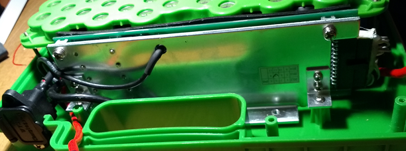

Na, das BMS hast du ja gefunden. Es sind demnach 14 Blöcke à 14 Zellen (3,7V Nominalspannung) verbaut. Insofern sollten 14 Messungen reichen, um einen schwächelnden Block zu entlarven. Und es werden alle 196 Zellen punktgeschweißt sein..........

An den 4-poligen Anschlüssen kann man ein eingeschlafenes BMS wiederbeleben und emco kann mit einem Spezialtool die Spannungen der einzelnen Blöcke auslesen.

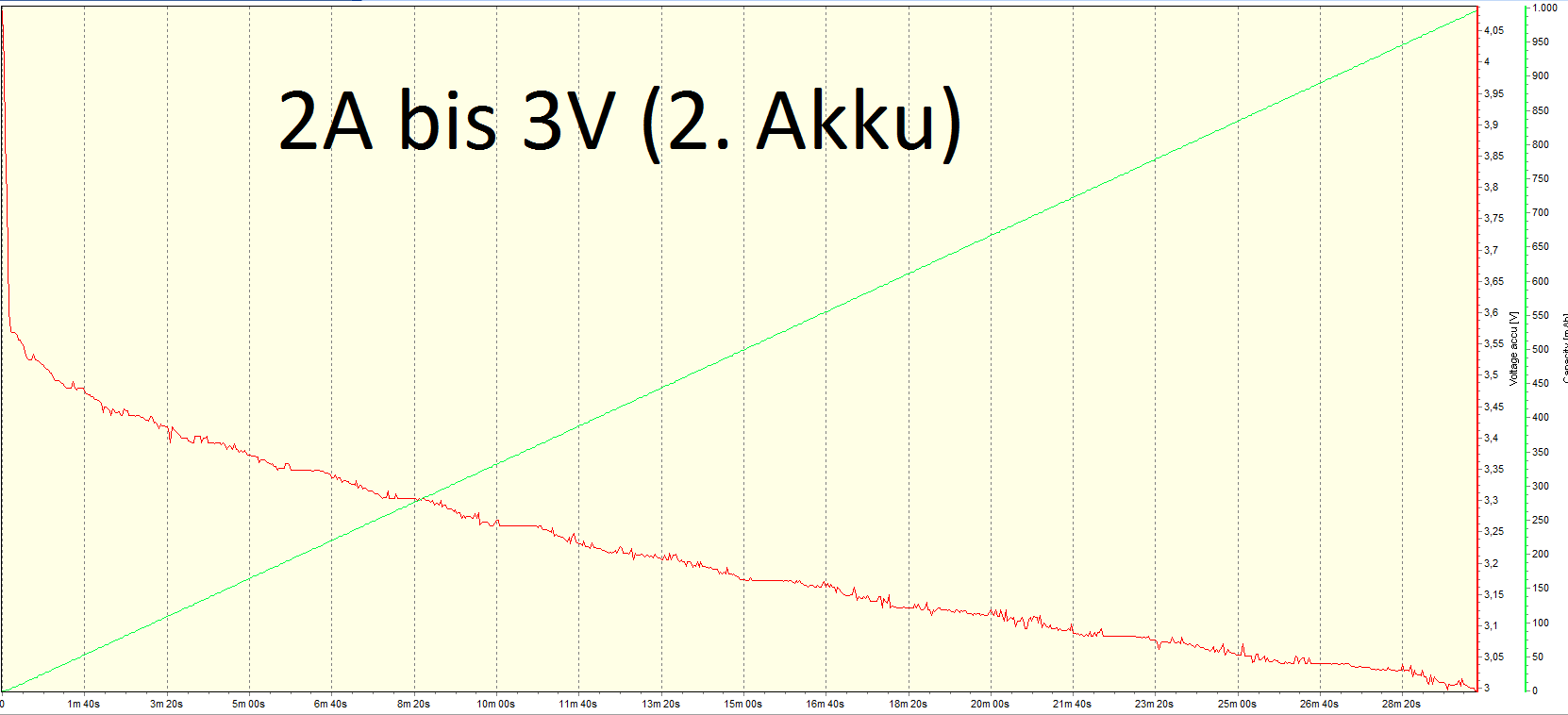

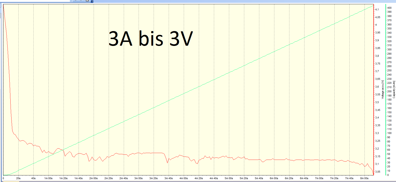

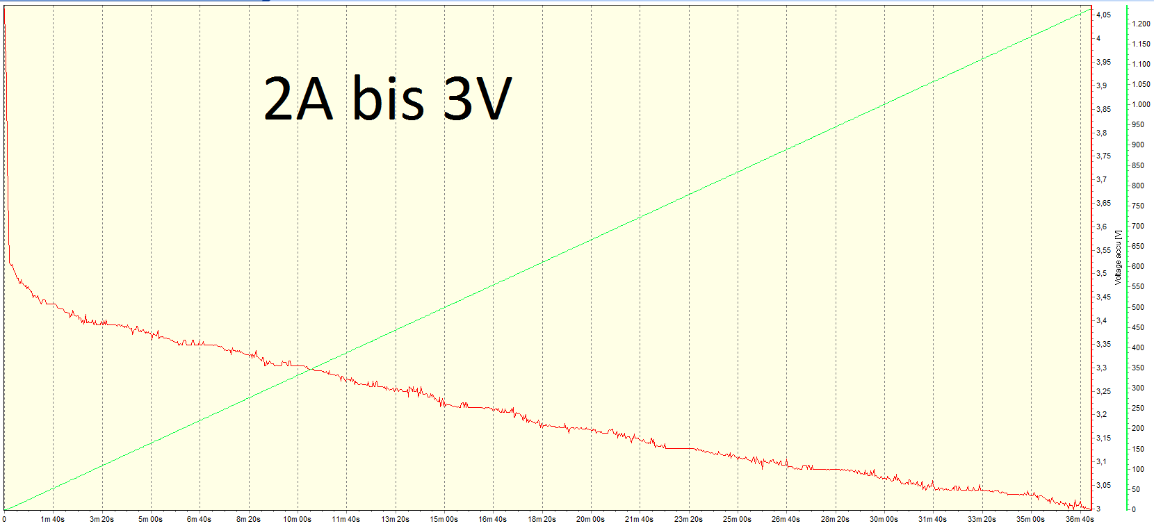

Auf den von Emco überholten Akkus befinden sich Aufkleber mit dem Ergebnis einer Kapazitätsmessung. Bei meinen beiden Tauschakkus ergab diese Werte von um die 27 Ah, gemessen bei 1C Entladestrom (diese Kapazität haben die Akkus aber längst nicht mehr, sonst hätte ich sie ja nicht reklamieren müssen). 1C Entladestrom halte ich für relativ praxisnah, denn das entspricht einem Strom von 28 A bei 48 Volt = 1,344 kW. Das dürfte ungefähr der durchschnittlichen Leistung entsprechen, die Roller wie der Nova oder der Novantic im normalen Fahrbetrieb ziehen, und es entspricht auch der Belastung bei deinen Messungen mit 2 A pro Zelle. Um bei einer 14s14p-Verschaltung auf 28 Ah Kapazität zu kommen, müsste jede einzelne Zelle 2 Ah Kapazität haben. Angesichts dessen sind die von dir gemessenen 1,2 Ah (oder sogar noch weniger) ein echtes Trauerspiel
Michael
