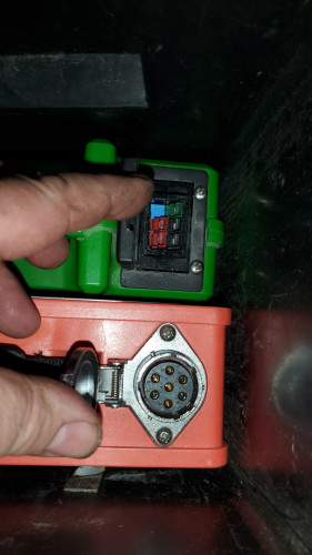

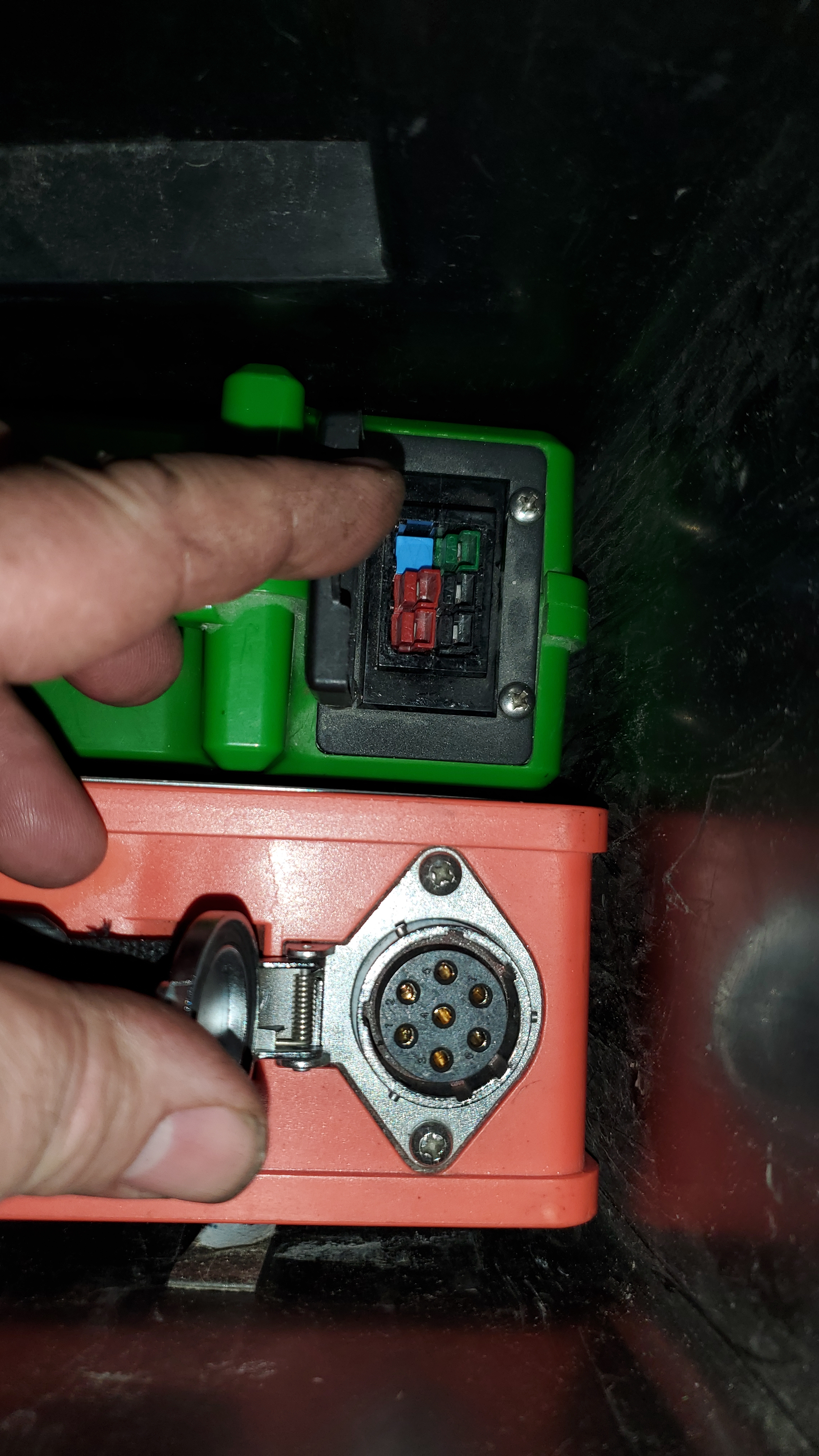

Ich stehe kurz davor, entsprechend der Anleitung die Stecker zu wechseln.
Muss ich noch etwas beachten? Sind alle Akkus dann komatibel mit dem alten Roller?
aktuelles Setting: Nova 3000 mit grünen Akkus (APP-Stecker/-Buchsen)
Wunsch: Wechsel zu Waipu-Steckern 7 polig und neben den grünen Akkus (sind schon sehr schwach auf der Brust) auch einen Roten und einen schwarzen nutzen.
Ich hoffe der Plan lässt sich so umsetzten ?!?!
