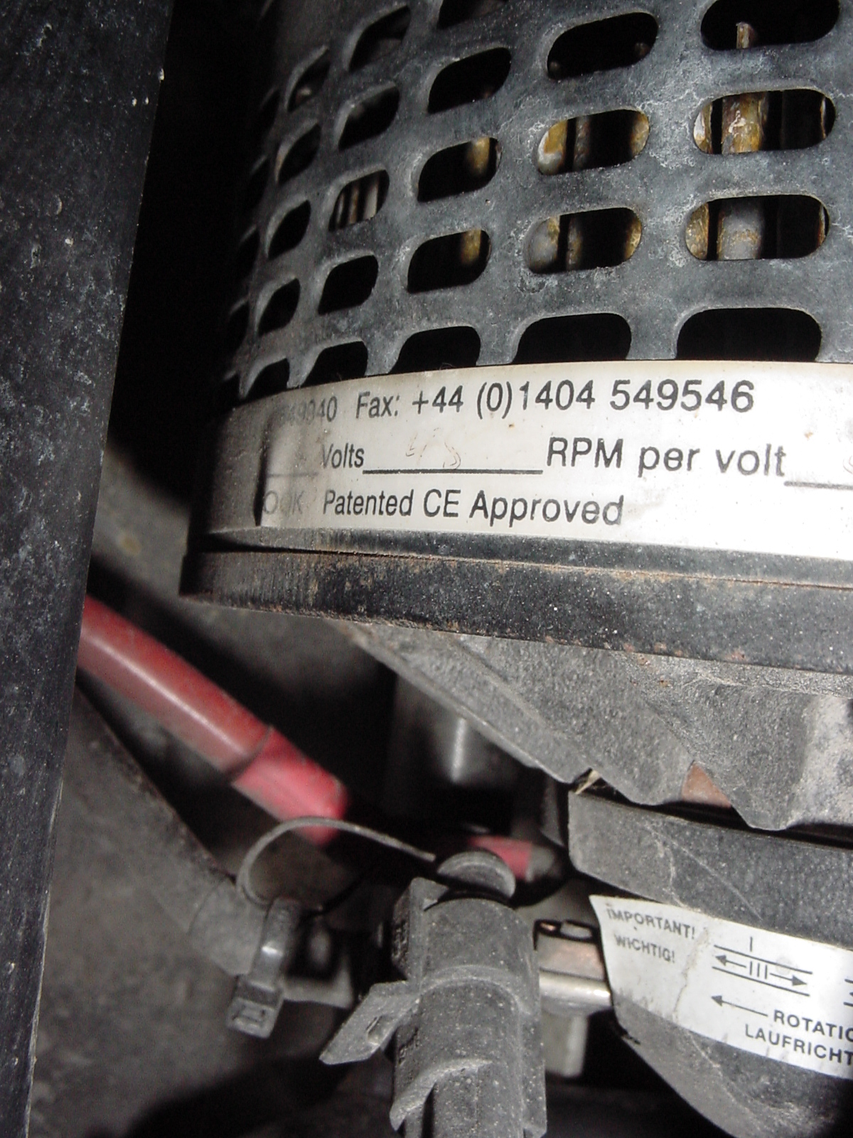

Das ist ja schon mal gut! Deiner ist dann noch orignal mit AXE controller und dem Lynch-Bürstenmotor, der maximal 1-2° Fahrgriffstellung für Konstantfahrten unterhalb Vollstrom hat? Meiner hatte im Originalzustand diese klitzekleine Neutralzone leider nicht, so dass ich entweder vehemnt beschleunigen oder ausrollen lassen konnte.

Re: Mein VRone
Entschuldige, ich verstehe nicht viel mehr als Bahnhof
Also was ich dazu sagen kann - im Vergleich zu meinen vorherigen Erfahrungen mit Benziner: Wenn ich den Gasgriff 'senke' (oder wie man das nennt), kommt keine Energie mehr auf den Motor und der Roller rollt einfach. Wenn ich den Griff komplett (auf null) loslasse, höre ich ein Klicken, als würde der Motor ausgeschaltet/ausgehänkt. Kaum betätige ich den Gasgriff wieder (während dem rest-rollen), höre ich das Klicken wieder. Es ist dann unheimlich schwierig (erfordert extremes Feingefühl) die Stärke beim Gasgriff zu finden, um wieder zu Beschleunigen resp. die Geschwindigkeit zu halten. Oftmals komme ich nicht um einen kleinen Beschleunigungs-Ruck herum-
Long story short: Auch für mich gilt fast: entweder vehement beschleunigen oder ausrollen lassen. alles andere ist schwierig.
Diese Erfahrung habe ich mit dem Händler/Verkäufer geteilt und er meinte, dass dies (er nannte noch einen Fachbegriff, welchen ich nicht mehr weiss..) bei einer neueren Version verbessert wurde.

Re: Mein VRone
Ja, das ist die Originalfassung vom vR one, wie ich beschreiben habe mit AXE Controller und dem Lynch-Bürstenmotor - ohne nennenswerte Neutralzone im Fahrgriff.
Wenn Du zwischen Hinterrad/Schutz"blech" und Hauptkarosse runterschaust dürfte es in etwa so aussehen?

Re: Mein VRone
Ich konnte jetzt 'auf die Schnelle' kein Teil mit einem Kleber, wie auf deinem Bild zu sehen, finden.
Bei mir sieht der Motor von unten so aus:
https://i.imgur.com/Bxk2DBs.jpg
Von oben wie folgt:
https://i.imgur.com/kZpHS70.jpg
Von oben wie folgt:
 - Beiträge: 19364
Re: Mein VRone
Ist ganz klar der originale Lynch LEM200 / 127 Bürstenmotor mit demselben Gehäuse wie auf meinem Bild. Ist also noch ein völlig originaler vR one - entweder unbändiger Vorwärtsdrang oder die Karre bremst ab
