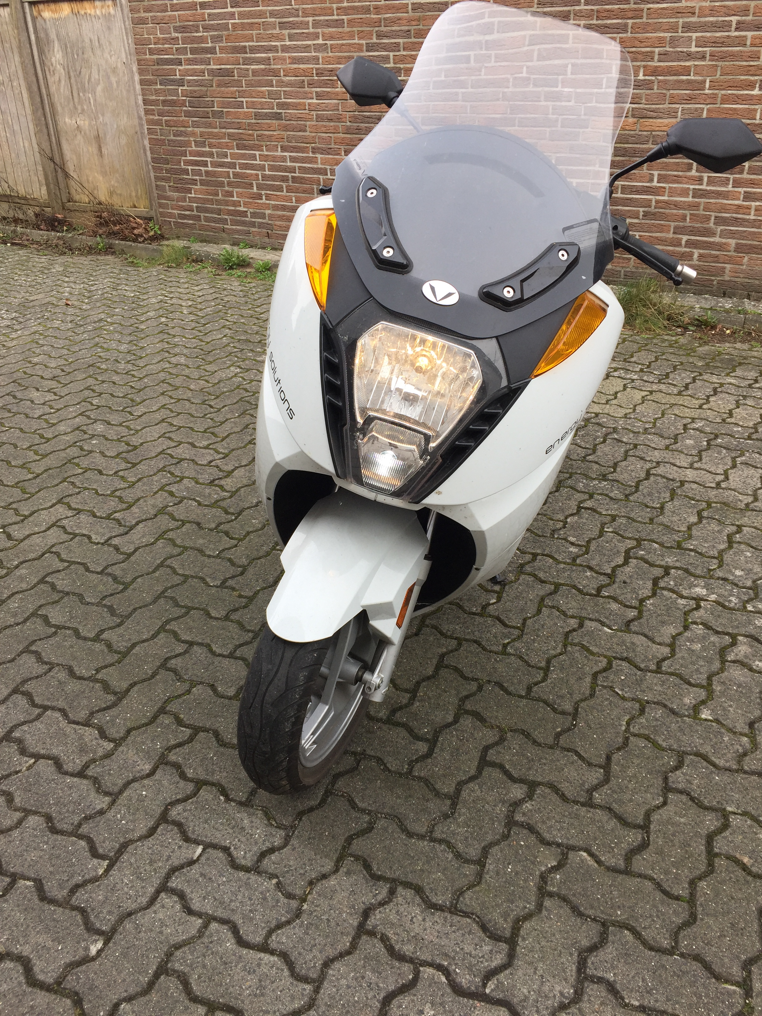

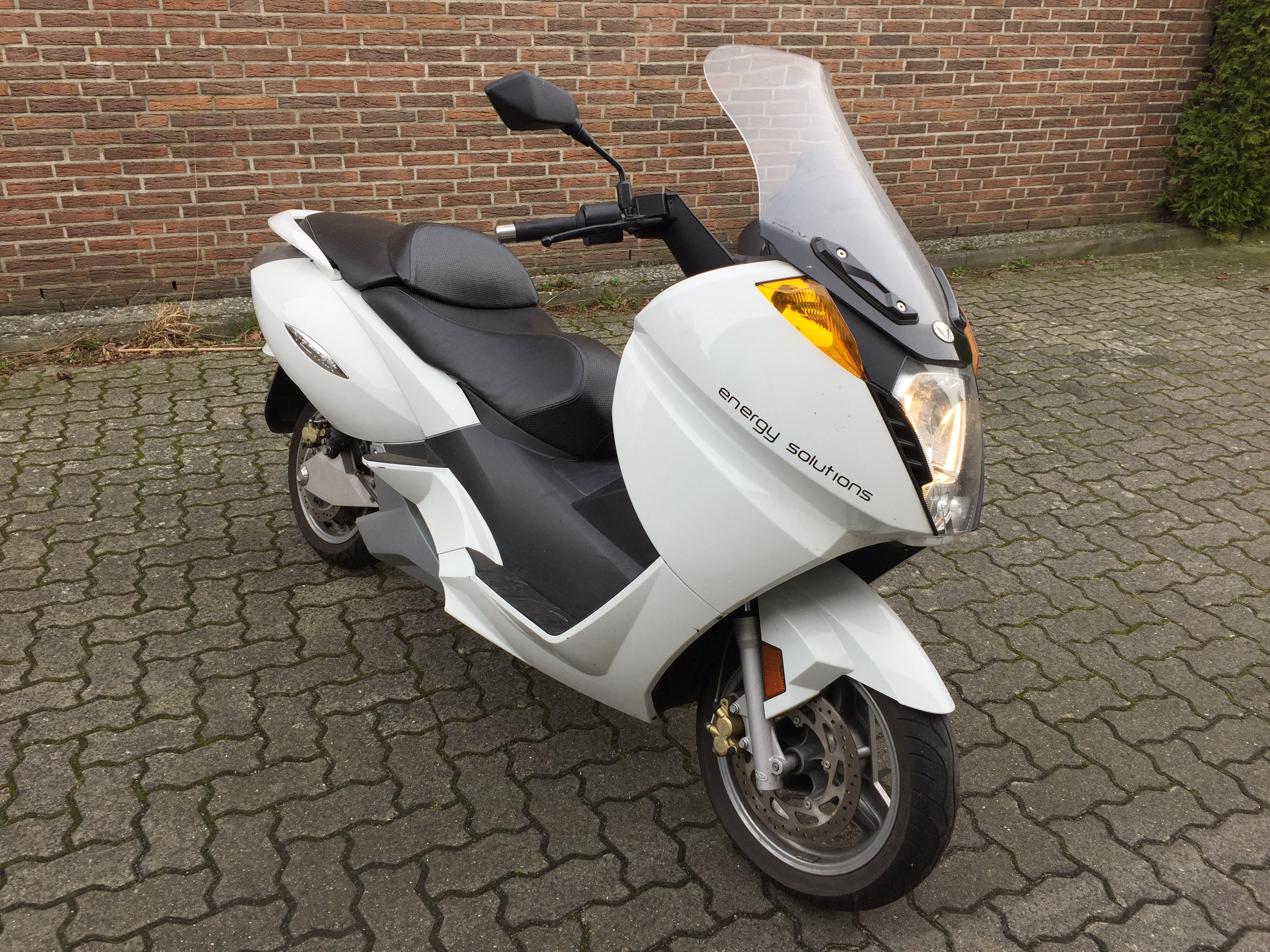

Jetzt stehen bei @Schnabelwesen drei Vectrix in der Garage. Viel gibt es noch nicht zu erzählen: Bj 2011, Tüv 06/2024, wenig gelaufen, NiMh Akku.
Der Zustand ist für 13 Jahre wirklich gut, unverbastelt, ein paar kleine Macken im Lack, kein Rost, wirklich erstaunlich gut.

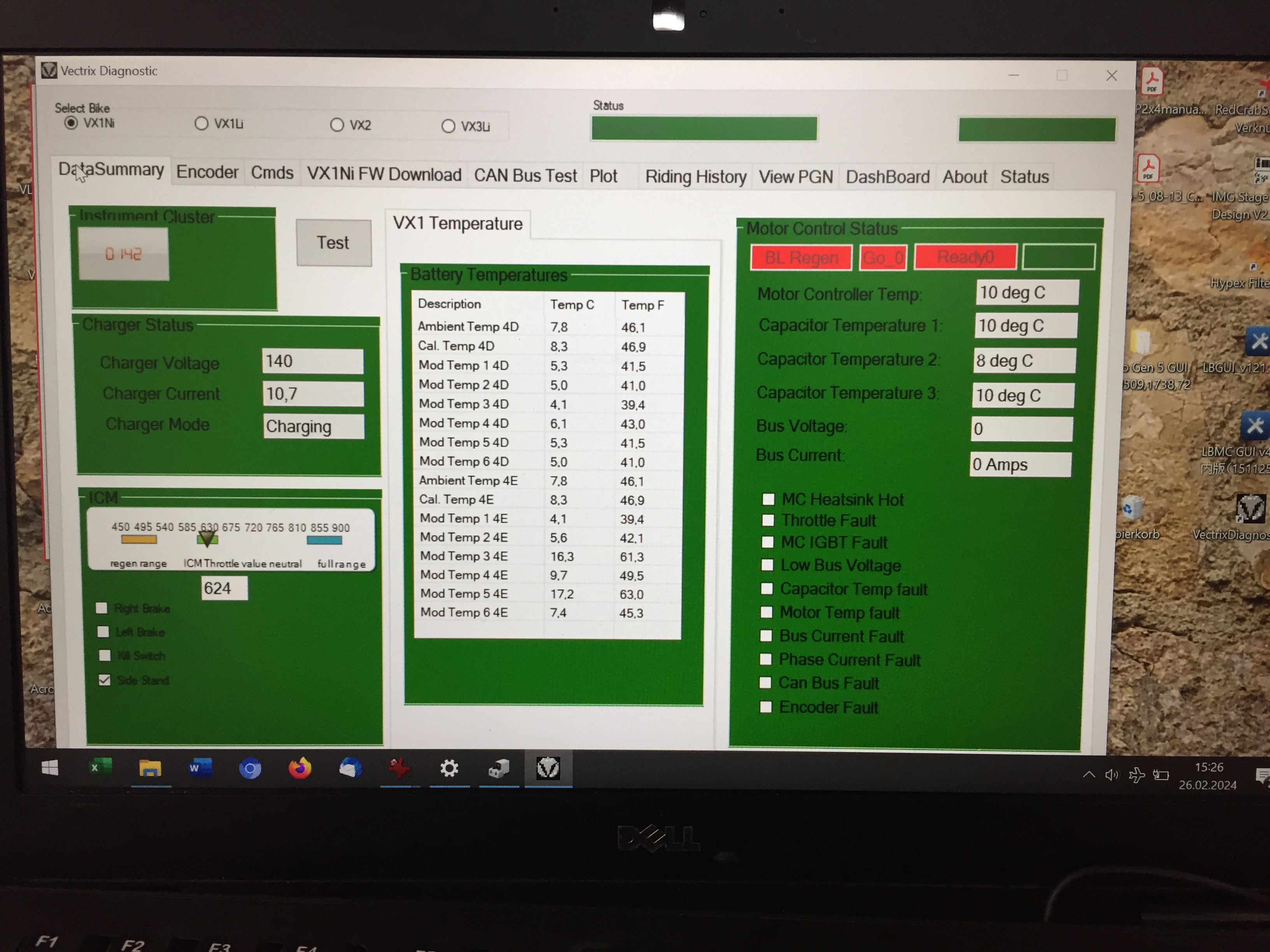

Sie läuft soweit, schmeisst Temperaturfehler, zeigt davon aber nichts in der Diagnose.
Als erstes muss ein Name her: Vectrix - VX oNe, kurz VXN oder halt Vixen. - Unschuldiges weiss, dazu diese ausladende Oberweite, passt :lol:

Zum Glück hat @Schnabelwesen einen CAN-Adapter. So kann ich wenigstens "den Puls" fühlen.
