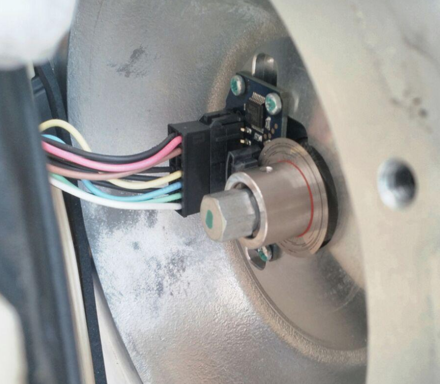

Vermutlich ist es ein Axialflussmotor - Scheibenläufer, Pancake. Ist die 360° Scheibe eine Einstellscheibe oder der Encoder?

Der optische Encoder sieht so aus:
Was ich bisher rausgefunden habe: RENCO RE200 Encoder Kit
https://www.automation.com/en-us/produc ... ncoder-kit
Zumindest scheint ggf. Ersatz beschaffbar.

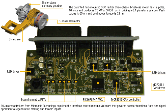

Beim Motor könnte Peter recht haben:

Langsam gehe ich mit Euch konform- da sollte man nichts verändern
Sehr interessantes Motorkonzept. Jetzt wird mir auch klar, warum das System im Hochvoltbereich arbeitet- Bei einer 6:1 Untersetzung handelt es sich um einen Hochdrehzahlmotor und der braucht Spannung
Der Sound müsste Turbinenartig sein- sehr cool

Das Planetengetriebe vom VX1 ist geradeverzahnt, das Ding heult m.E. fürchterlich laut...

Ganz meine Meinung. Das Getriebe bestimmt die Geräuschkulisse, und das ist recht gewöhnungsbedürftig.

Ist wohl ein optischer Encoder mit interpoliert 4096 Inkrementen pro Umdrehung. Geht in Richtung Servomotor und Servoverstärker. Da gehen nur originale Ersatzteile. Beim C-Evolution dreht der Motor bis 12.000 1/min und er hat auch ein Planetengetriebe. Der CE04 hat einen Getriebemotor. Vielleicht ist beim Vectrix ein Ölwechsel angesagt?

Wichtiger ist wohl, den Encoder gelegentlich auszublasen.

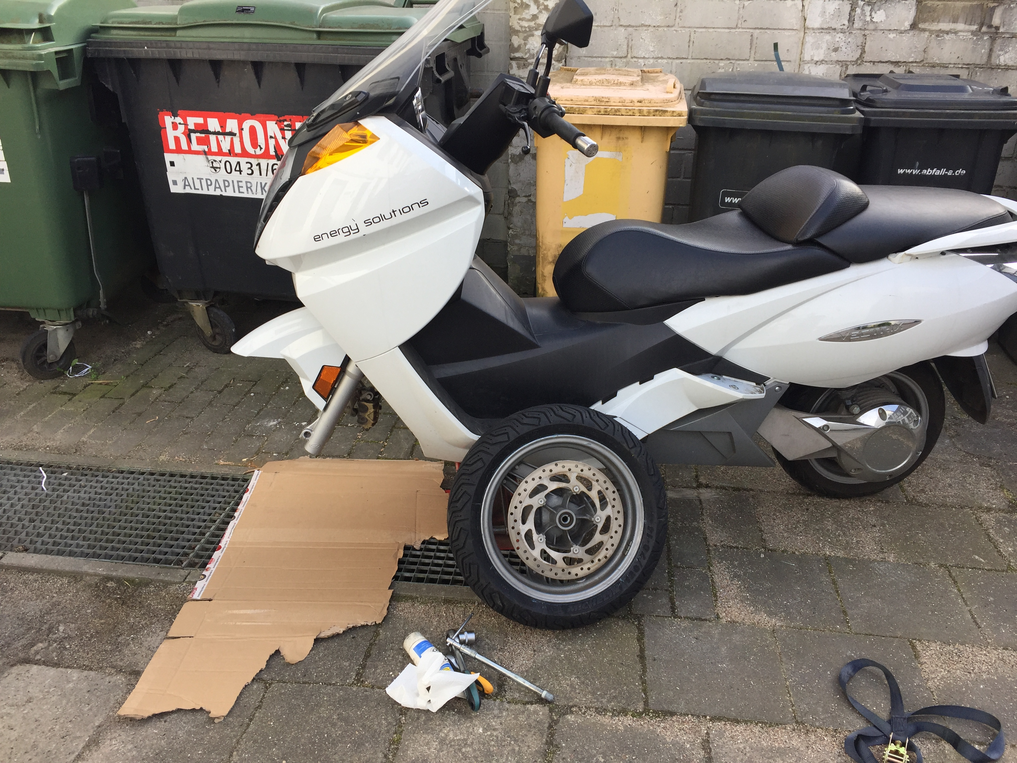

Newsflash: Reifen vorn gewechselt, Bremse kurz überholt, Steuersatz geprüft. Tüv sollte eine reine Formsache sein.

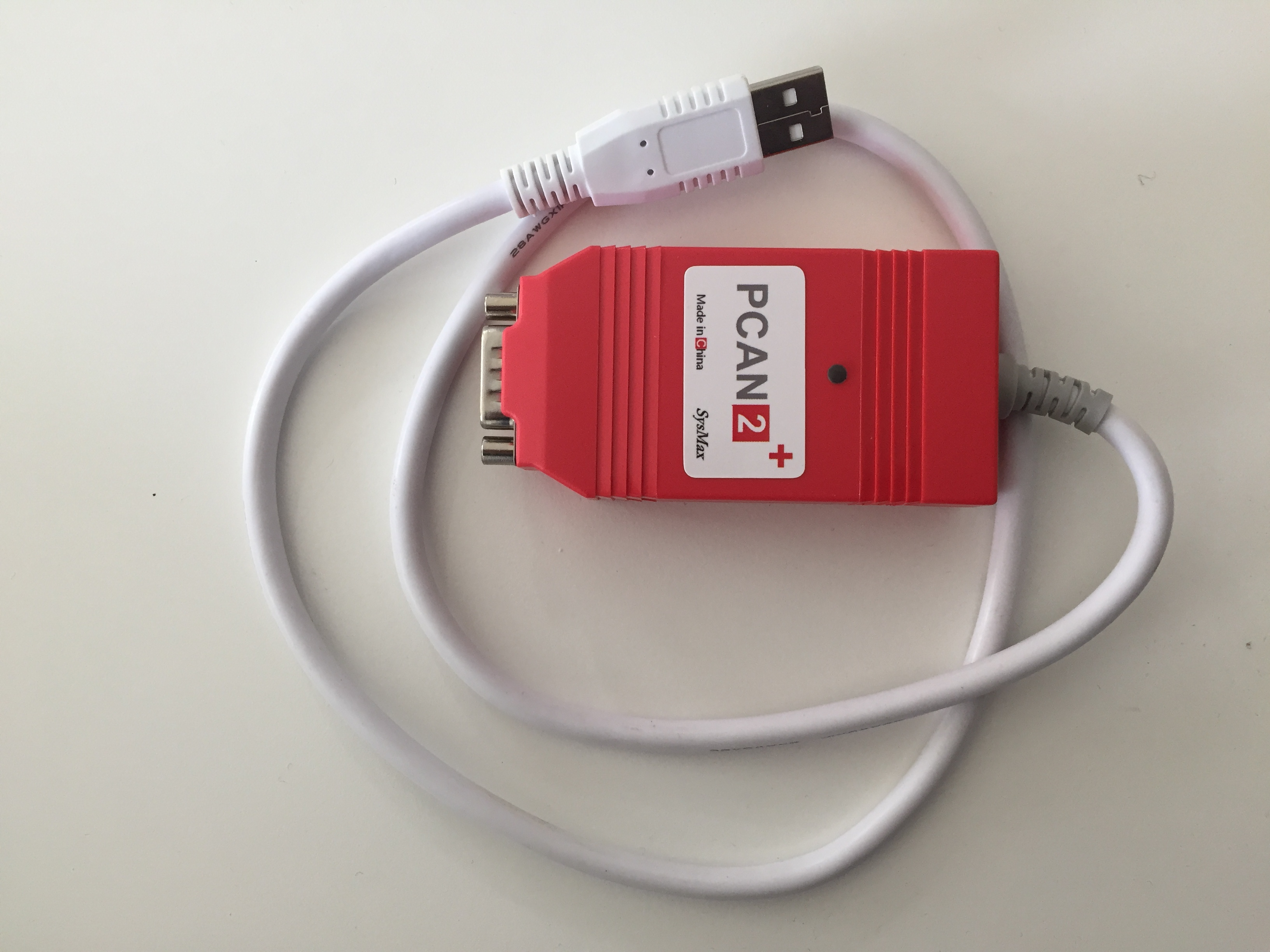

Und ich habe jetzt ein eigenes Can-Interface. Werde das vermutlich häufiger brauchen.
