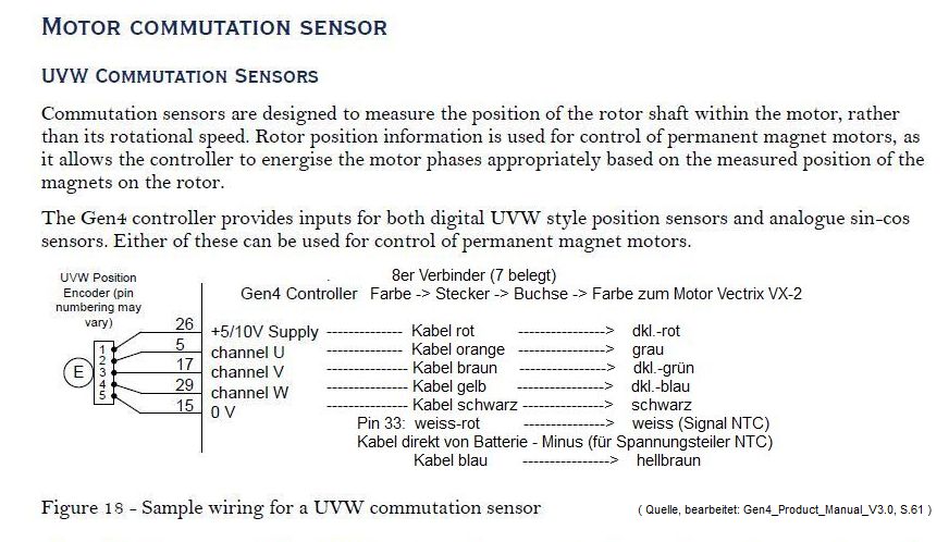

Ich schaute einmal auf die Seite 61 im englischsprachigen Gen 4 Handbuch.
Pin 26 ist +5/10V Könnte sein, dass der Sevcon die Hallsensoren mit 10V versorgt.
Pin 05 channal U
Pin 17 channal V
Pin 29 channal W
Pin 15 0V (Masse)
Die beiden übrigen Kabel sind dann der Temperatursensoranschluß.....
Pin 05 channal U
Pin 17 channal V
Pin 29 channal W
Pin 15 0V (Masse)

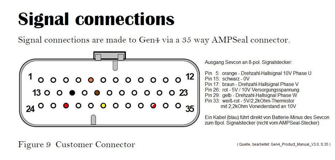

Hallo und danke - auch wenn es mit mir halt nur in kleinen Schritten vorwärts geht. Damit wir mit der gleichen Quelle arbeiten: "Gen4_Product_Manual_V3.0" zum Sevcon, 3651kB mit 118 Seiten? Ich wollte es anhängen, aber die Datei ist halt zu groß.
Hänge dafür mal Bilder von den entsprechenden Seiten mit ein paar Anmerkungen an: Entsprechend der AMPSeal-Anschluss am Sevcon:
Zu Pin 33 (Motor-Thermistor-In) des AMPSeal-Verbinders als Übersetzung von S.39 mit meinen Anmerkungen :
- analoger Eingang
- von einem im Motor montiertem Temperaturfühler
- Versorgungsspannung 5V über einen 2,2kOhm Vorwiderstand aus den 10V (Pin 26) gewonnen
- Ein NTC-Thermistor mit einem Widerstand von etwa 2,2 kOhm bei 100°C ergibt die beste Empfindlichkeit. Verbinden Sie die andere Leitung des Thermistors mit der Minus-Batterie-Klemme des Gen4-Controllers (dies müsste dann das blaue Kabel sein). Kann auch als ein zusätzlicher analoger Eingang verwendet werden (nur wofür?).
Wenn ich also aus dem 8er Steckverbinder Pin33 entferne und aus Richtung Sevcon von Pin 26 (10V) mit 2,2kOhm als Spannungsteiler /Vorwiderstand und in Reihe ca. 3,9kOhm (für einen Signalwert niedrigerer Temperatur als 2,2kOhm=100°C) zu Batterie-Minus (Kabel blau) brücke, kann ich zwischen den Widerständen den Signalwert für Pin 33 abgreifen? Dann müsste der Sevcon ein korrektes Temperatursignal erhalten ? NTC ist ja Heißleiter mit negativen Temperaturkoeffizienten - höherer Widerstand bedeutet ja dann niedrigere Temperatur.
Passt das so ? Du schriebst von 1kOhm - aber das wären doch dann >100°C ?!?
Ich hoffe, ich bin nicht zu nervig. Ist für mich Neuland und ich will ja nichts zusätzlich zerstören ...
- analoger Eingang

- Beiträge: 6501
Re: Vectrix VX-2 rollt aus und fährt ohne ersichtliche Fehler nicht mehr
Ich denke, dein VX-2 hat den gleichen Motor wie ein neuerer E-Max110s. Hier ist ein KTY84/130 verbaut. Um diesen zu ersetzen, sollten 1kOhm passen
