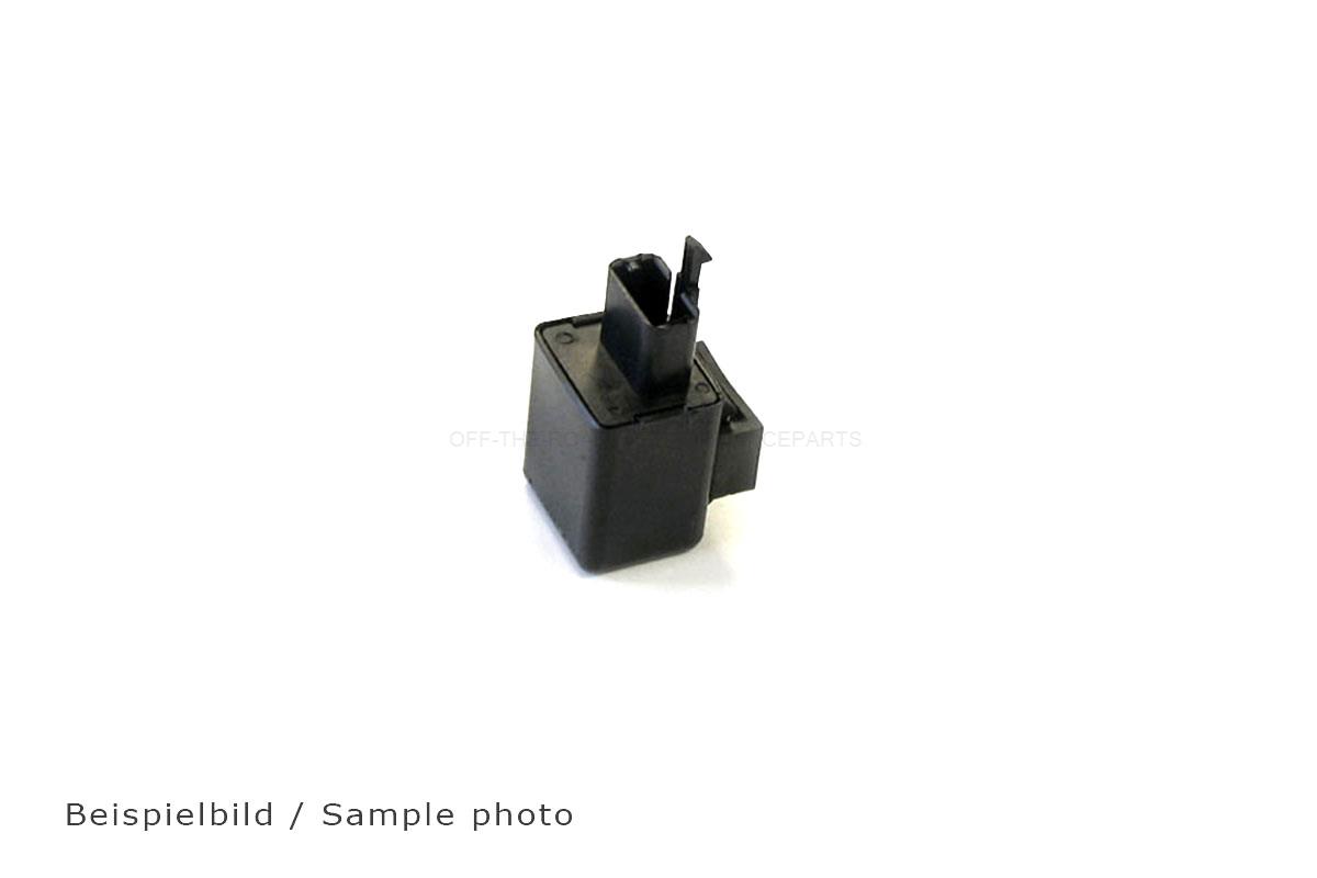

Ich hab diesen gefunden.
Ist nicht für mich, mein Kumpel hat seinen bei Bastelarbeiten zerschossen.
Er hat den bestellt.
Mal sehen, ob der passt.

Hallo @mike2021, komisches Ding. Man sieht nicht, ob das Relais 2- oder 3-polig ist. Und du brauchst einen passenden Stecker, weil das Teil eine feste Buchse hat und keine Kabel, die man ggfs. umkonfektionieren könnte. Falls es nicht passt, mach doch mal ein Foto vom Original, dann findet sich hier bestimmt ein treffender Tipp.

Mike 2021 hatte (oben) ein Teil mit fest am Gehäuse liegenden Stecker verlinkt. Das ist aber wohl ein normaler Stecker, wie er sonst am Ende der Kabel sitz:
https://alphatechnik.de/barracuda-led-b ... bc-n1003-0
Die Pins im Dreifachstecker kann man mit einer Nadel entriegeln, herausziehen und neu stecken, falls es im Fahrzeug anders belegt ist.
