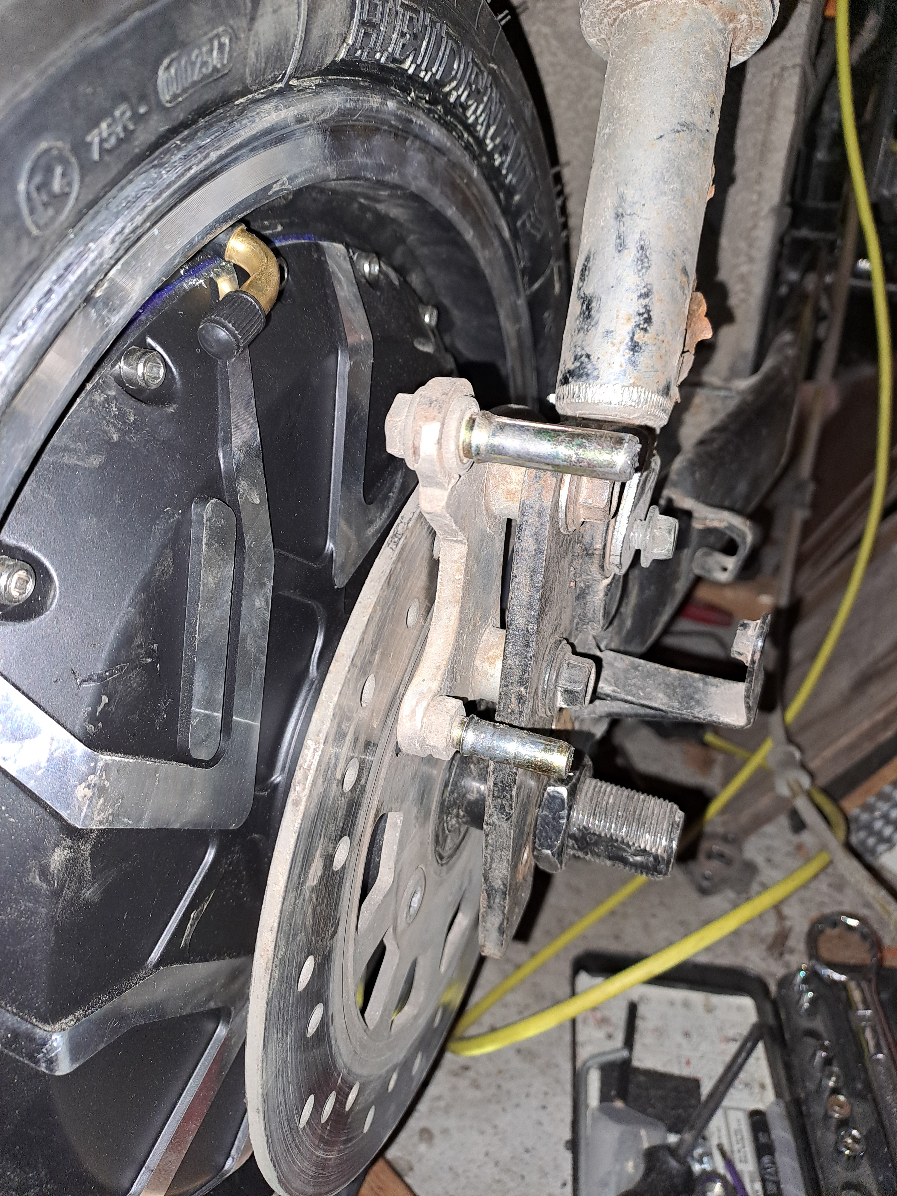

Der Motor hat das erste mal Platz genommen. Am Bremszangenhalter muss noch etwas anbgenommene werden, da sind nur 4mm Luft.
Sonst sieht es nicht chlecht aus und die Phasenleitungen reichen auch gerade so.
- error
- Beiträge: 2075
Re: Projekt 2020 Aufbau Masini Extremo
Sieht aus, als wäre auf der Innenseite kein Platz mehr für die "Nasenscheiben"?

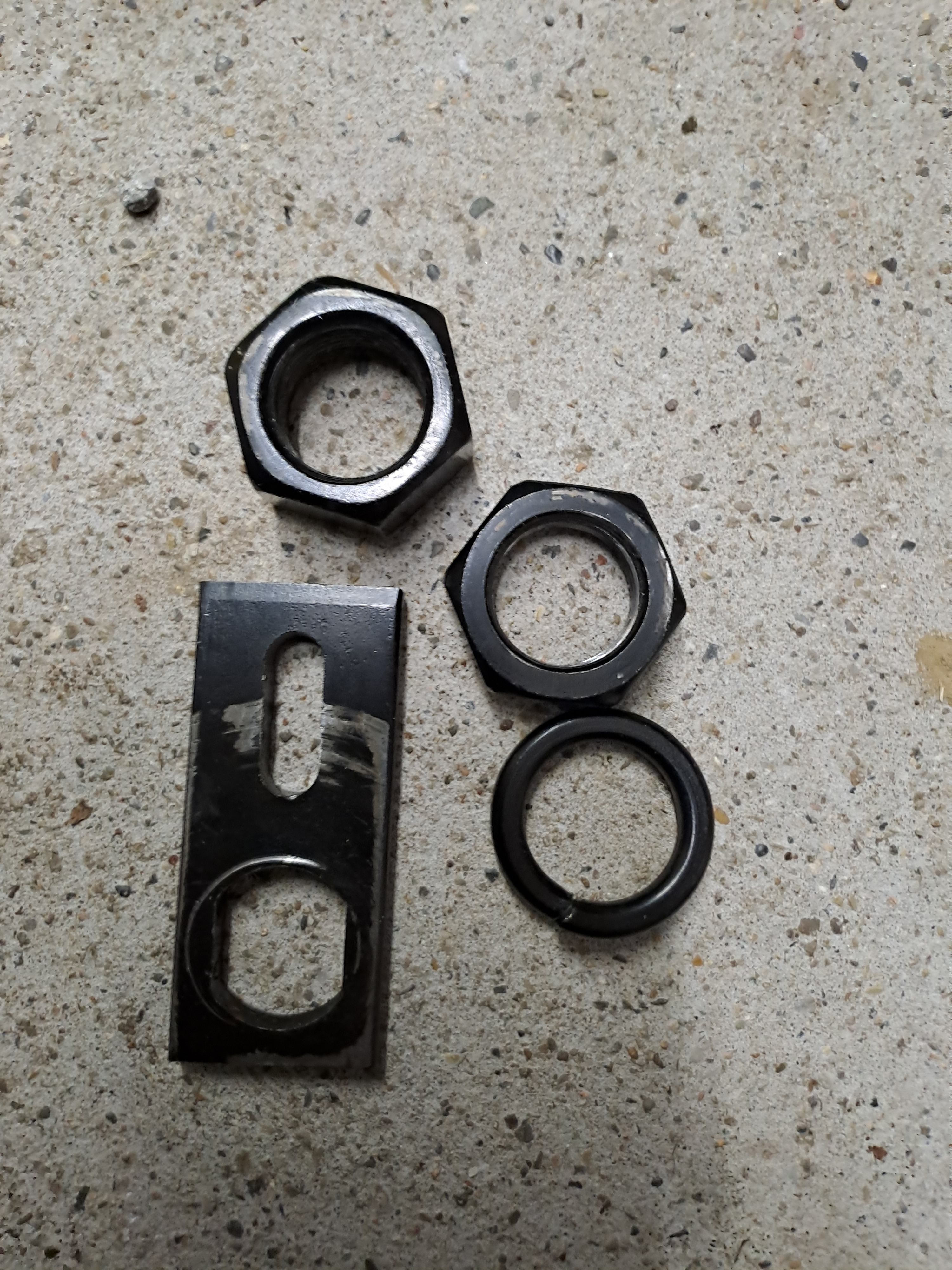

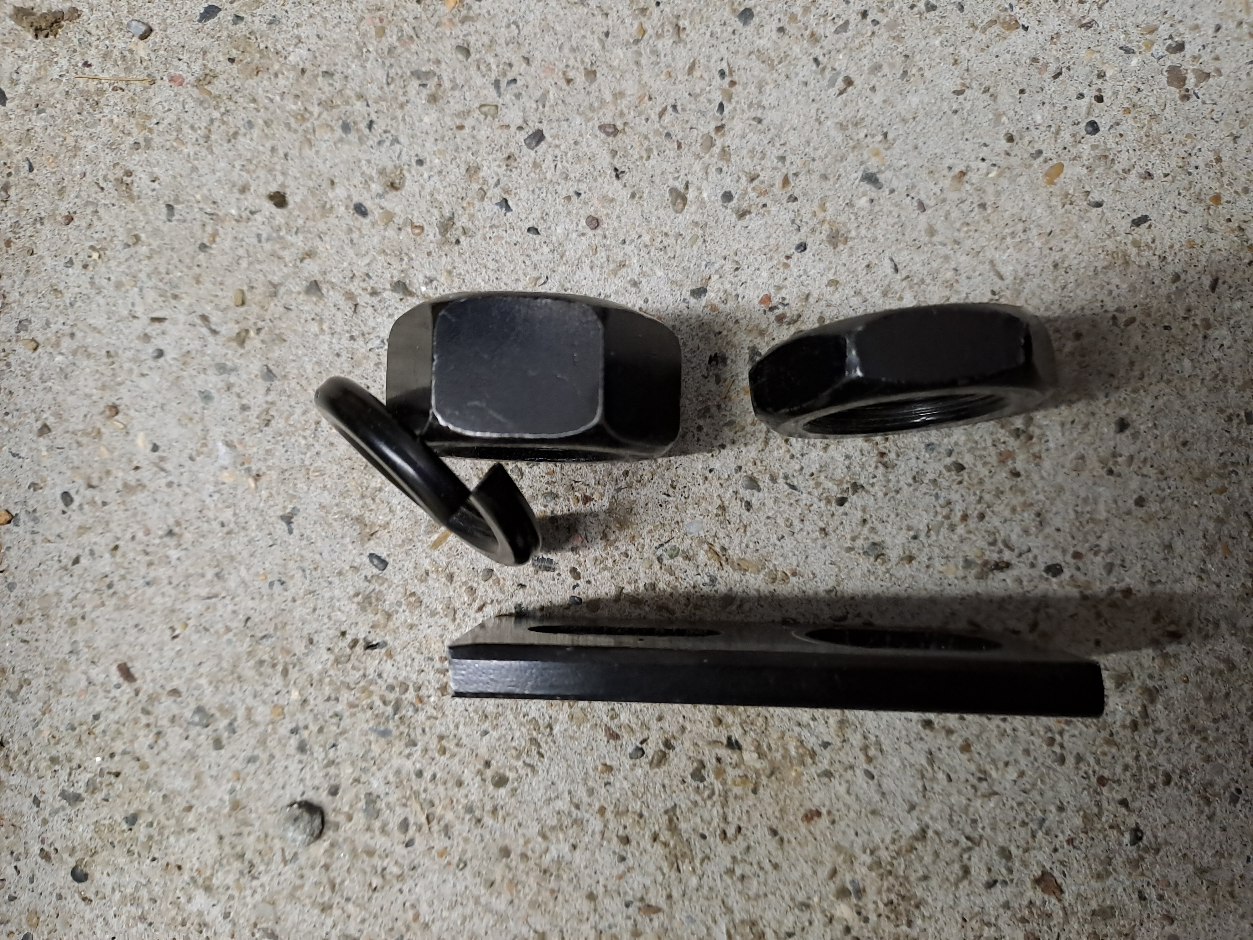

Was für Nasenscheiben?
Beim Motor war das übliche Blech als Drehmomentstütze dabei ein Sprengring und zwei Muttern und das pro Seite.
- error
- Beiträge: 2075
Ich möchte nicht als Nörgler oder Spielverderber rüberkommen: ist auf der Innenseite der Schwinge eine Unterlegscheibe (ob nun mit oder ohne Nase)?

Das ist alles was dabei war und das zweimal.
Bei meinen beiden anderen Motoren war das bis auf die Kontermutter auch genauso verbaut.
Das Blech als Drehmomentstütze ist ein echter Witz.
Die Achse ist hinter dem Gewinde dicker, aber nicht viel. Das hat beu den bisherigen Motoren als Anschlag ausgereicht.
Du hast sicher schon an mehr Rollern geschraubt wie ich. Ich kenne nur meine bisherigen drei Roller.
Von daher ist jeder Input willkommen. .... ich muss ja nicht alles umsetzen
