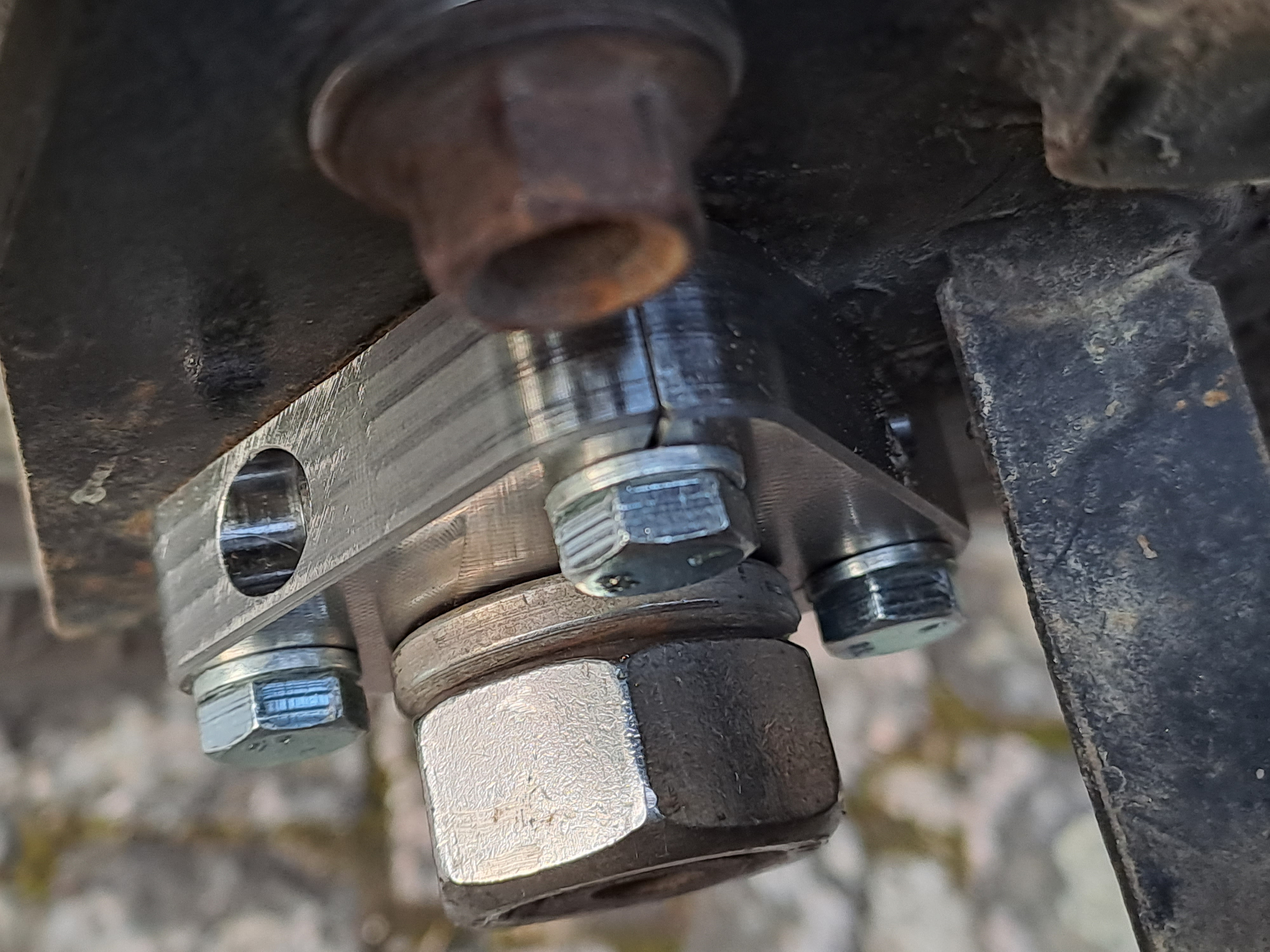

Die neue Drehmomentstütze rechts ist nun auch verbaut und macht, nach dem nochmaligen Nacharbeiten, genau das was sie soll.
Die war zuerst auf 14,0mm Innenmaß gefertigt, meine Achse hat aber nur noch 13,95mm und hat dadurch nicht wirklich geklemmt.
Jetzt brauche ich für die linke Seite noch eine halbe Mutter damit ich da die gleiche verbauen kann, da ist das Gewinde was raus steht 5mm kürzer und für die teilbare und klemmbare Version braucht es halt mehr als die 4-5mm der bei mir rumliegenden originalen Haltebleche

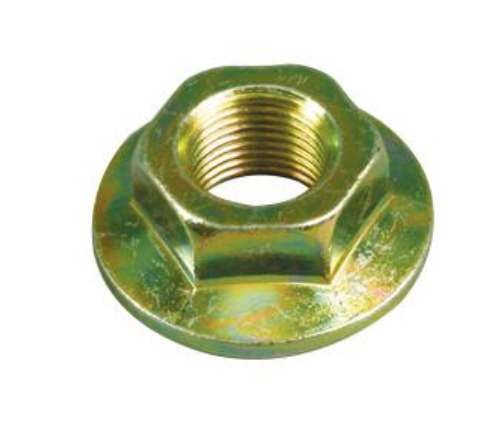

Sieht gut aus. Geht da vielleicht besser eine flache selbstsichernde Mutter?
Dann hast du ohne Sicherungsring ein paar Gewindegänge mehr.

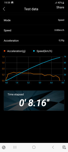

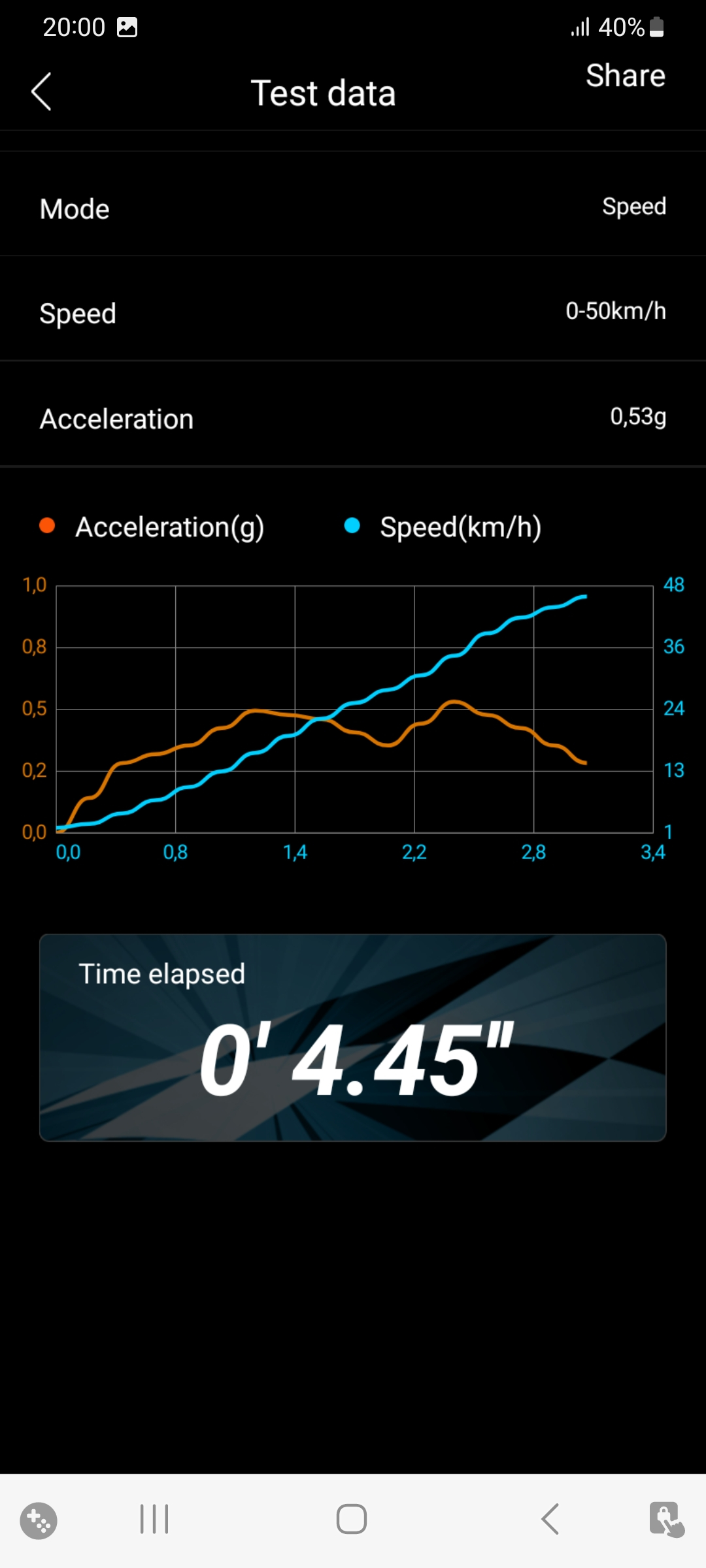

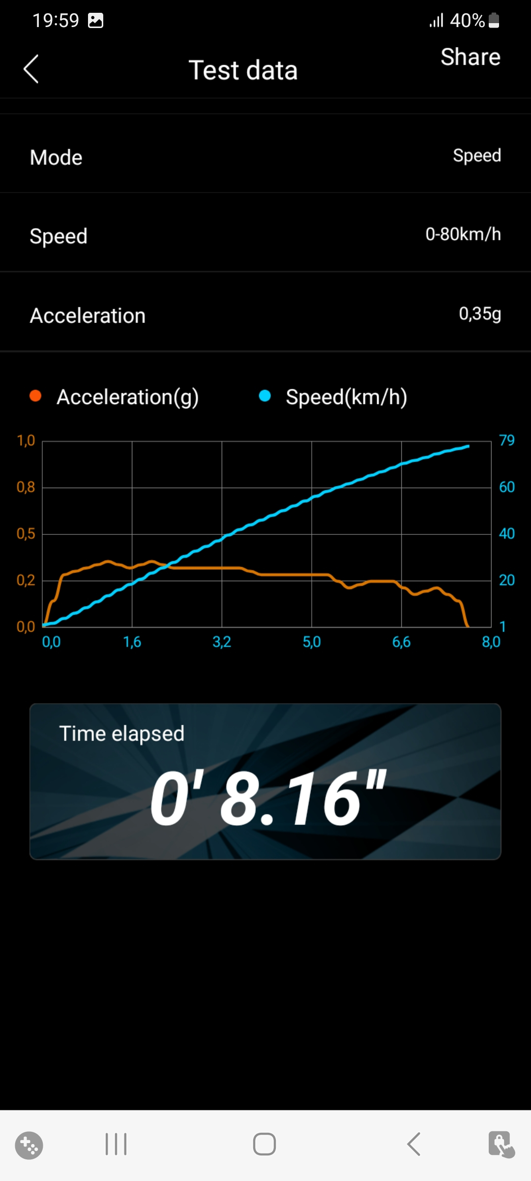

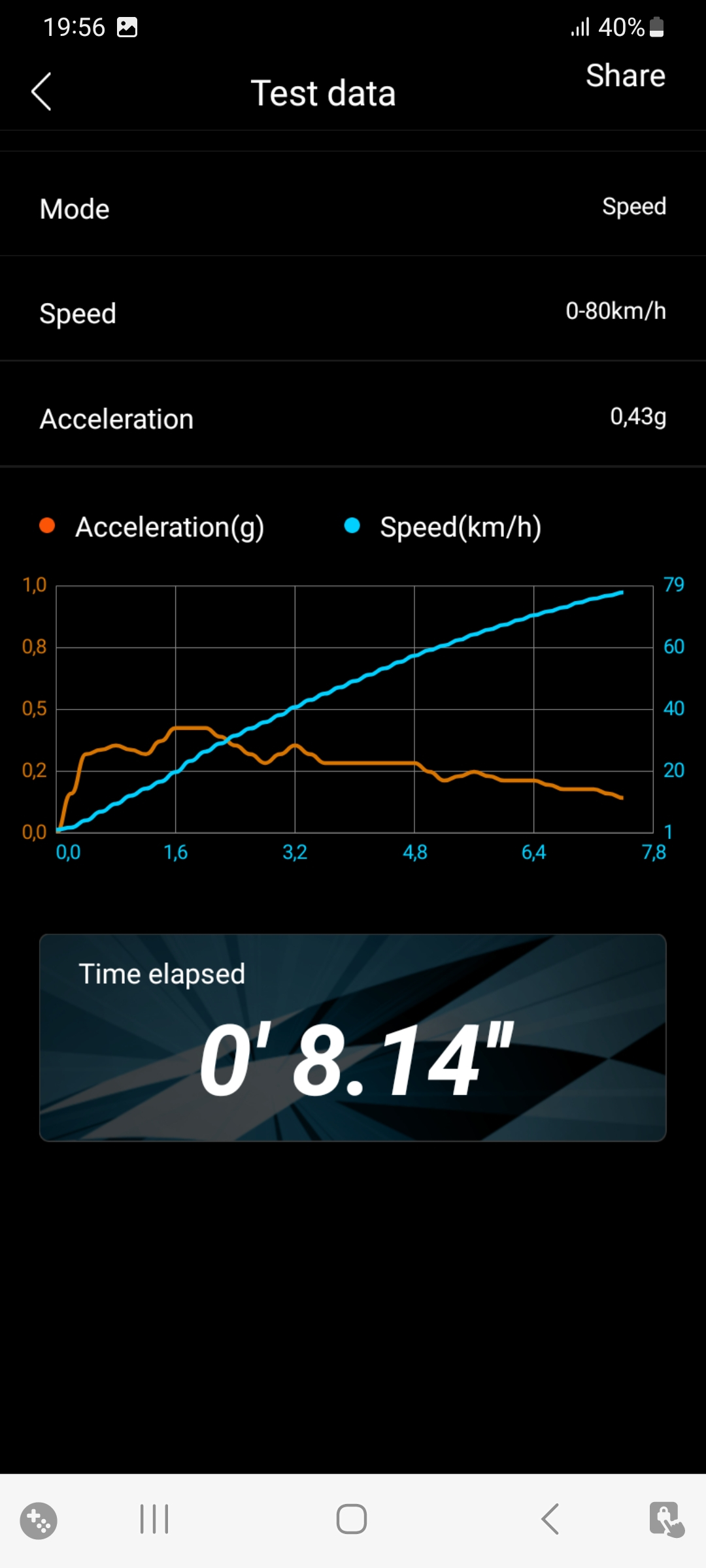

Noch mal Sprints mit 250A Batteriestrom, was in etwa 20kW entspricht, und 630A Phasenstrom.
Aufgezeichnet wurde wieder mit dem 10Hz GPS.
Die Temperatur hält sich dabei in Grenzen. Ich konnte 10 Läufe bis 80 machen und zwei bis 100 bevor ich 140Grad erreicht habe.
Die ersten 4 Läufe waren 8,5-8,6Sekunden. Die letzten auch wieder.
Die beiden un der Mitte so bei 75-90Grad waren die schnellsten, da hat der Controller nicht hörbar runter geregelt. Es wurde immer auf der selben Strecke , einmal hin und einmal wieder zurück gefahren. 0-50 habe ich auch noch zweimal gemacht.
So ist er noch mal etwas zügiger bis 80 als mit 220A /600A, da waren es zwischen 8,5 und 9 Sekunden.

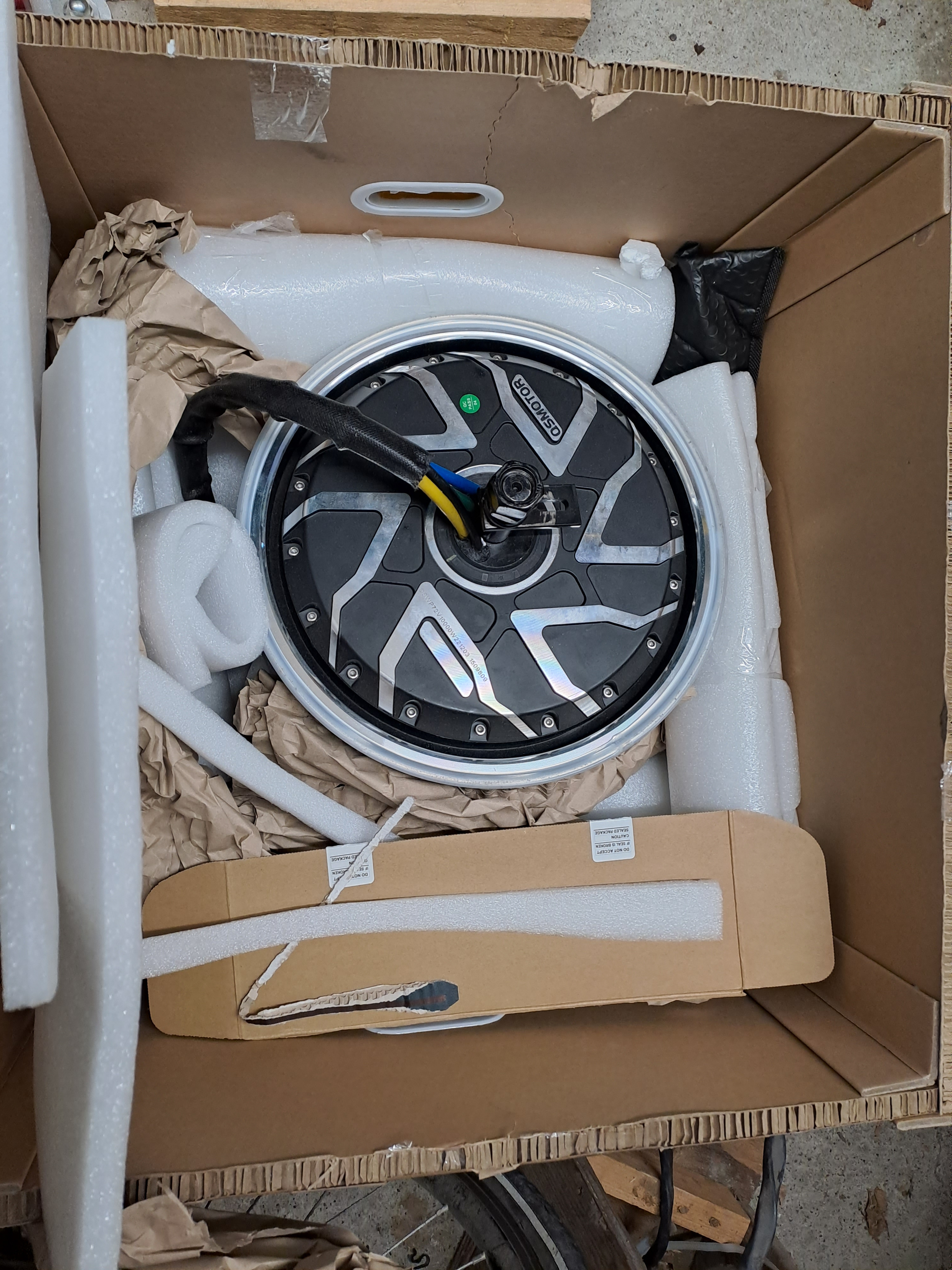

Kleiner teaser
Kam heute bei mir an.
Ich wollte ja eigentlich keinen kaufen wegen der hohen Transportkosten aus China und dann taucht einer bei Kleinanzeigen auf, da hilft die beste Ausrede nicht mehr. :D
QS 60H 25mm² einzeln neben der Achse eingeführt.
Ich hätte vielleicht doch gleich einem der größeren Controller einbauen sollen ;)
