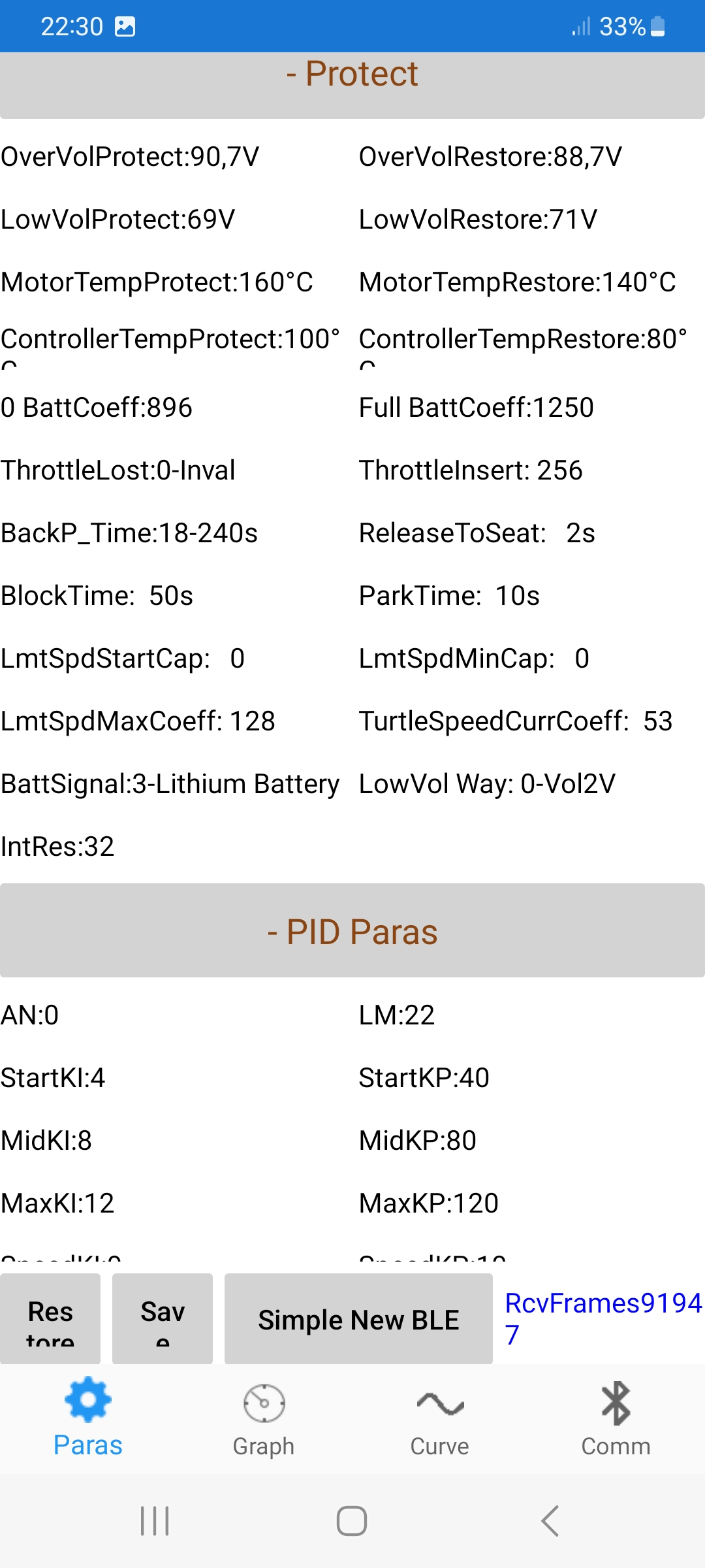

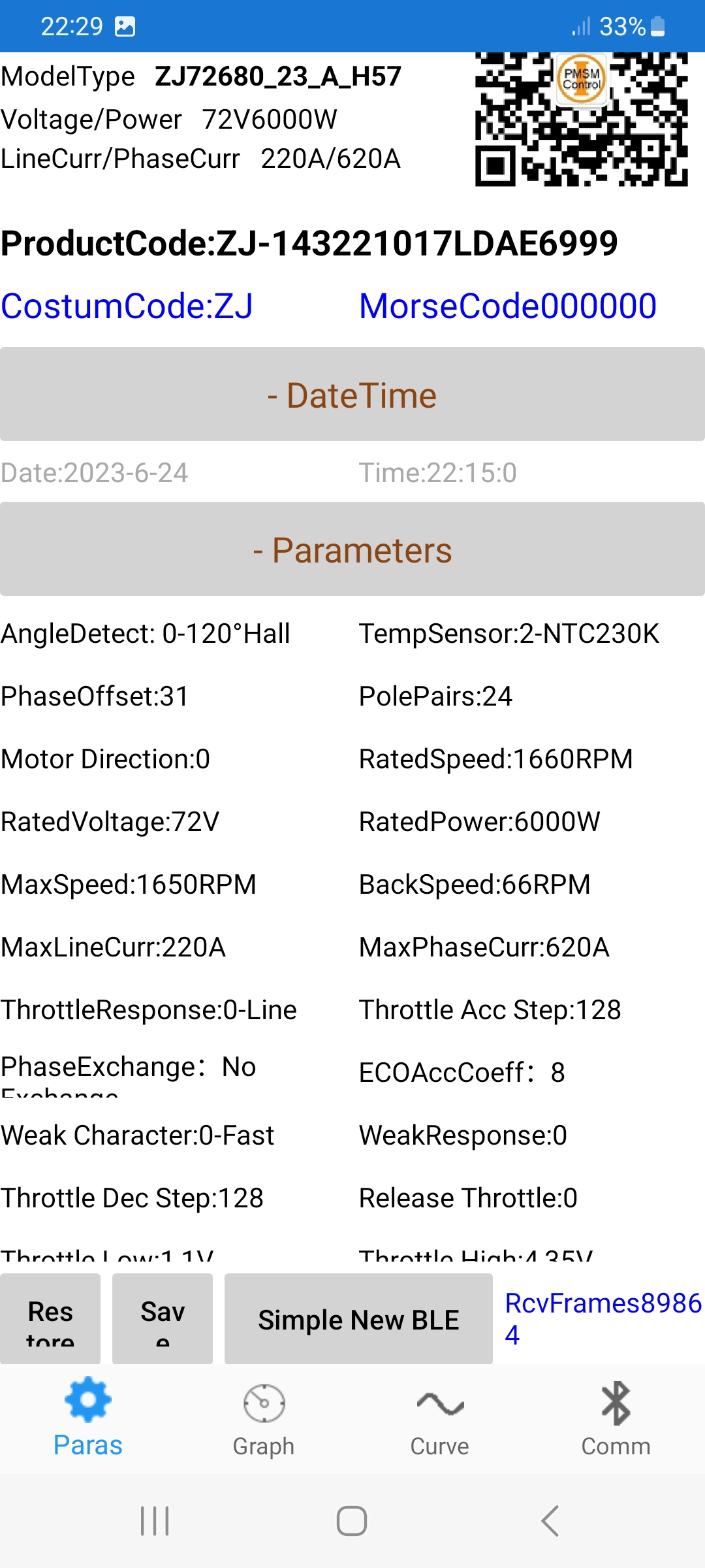

Er hat Temperatur als Grenze und release drin.
Wie es sich verhält, habe ich noch nirgends gefunden. EDIT es wird temperaturabhängig die Leistung gedrosselt.
Bei der Unterspannung steht auch ein extra Wert für Release, und der Controller drosselt den Strom damit er nicht tiefer geht und stellt nicht ab, steht zumindest im Odin thread

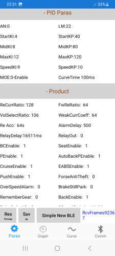

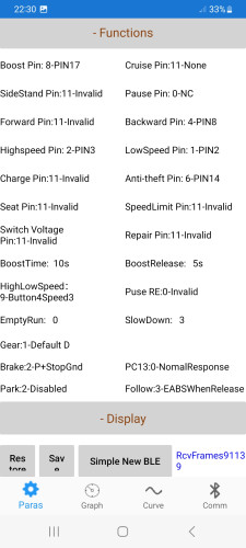

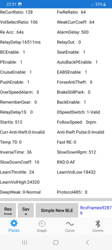

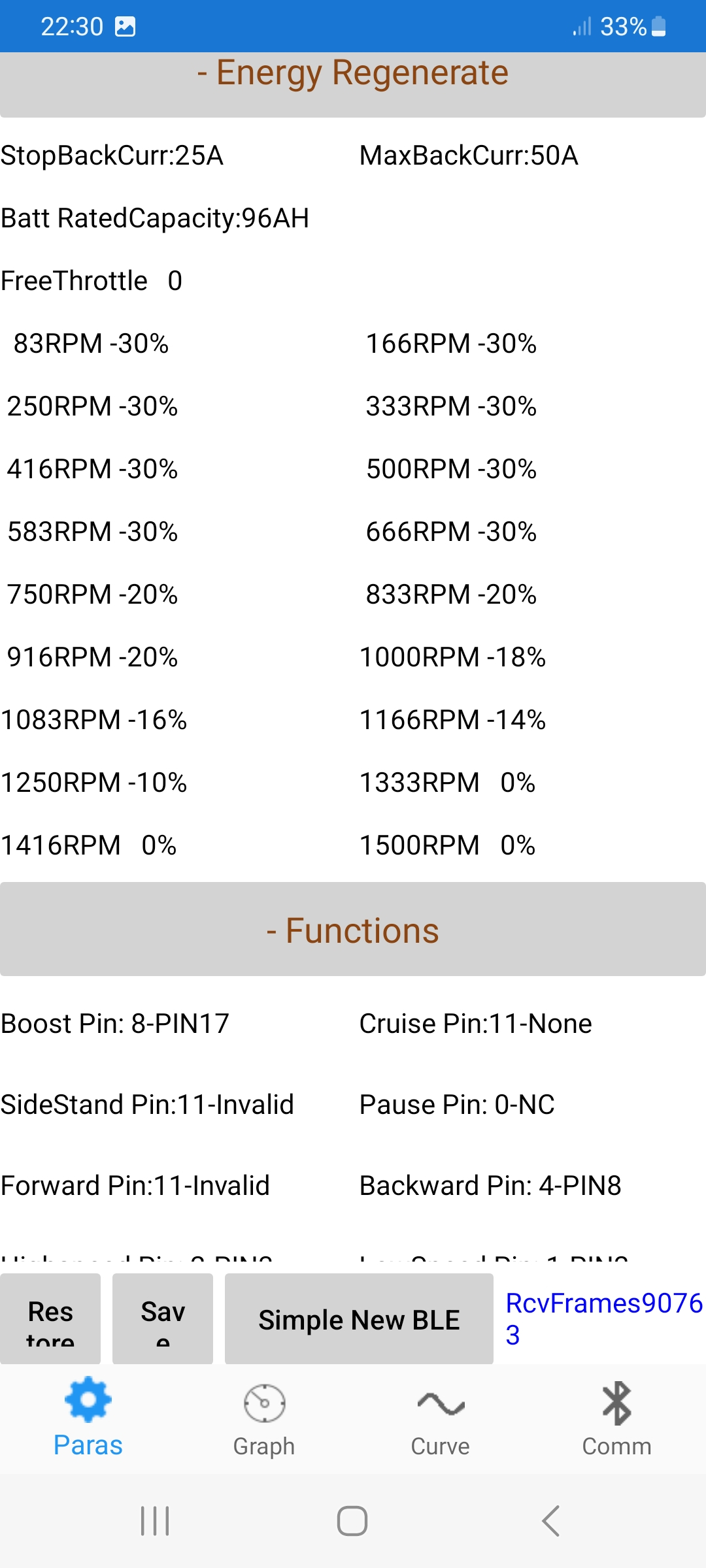

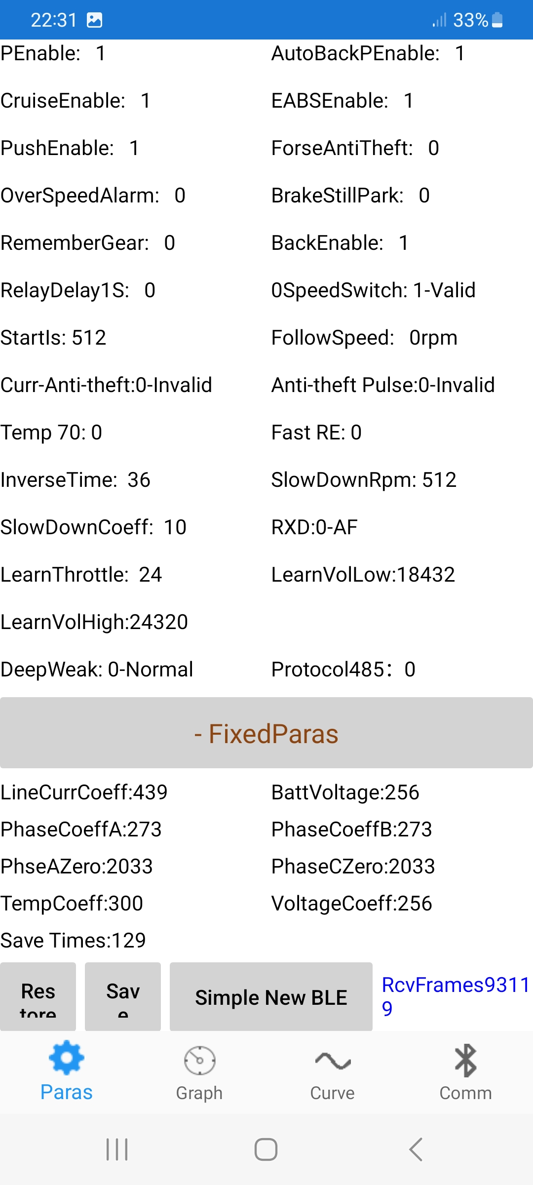

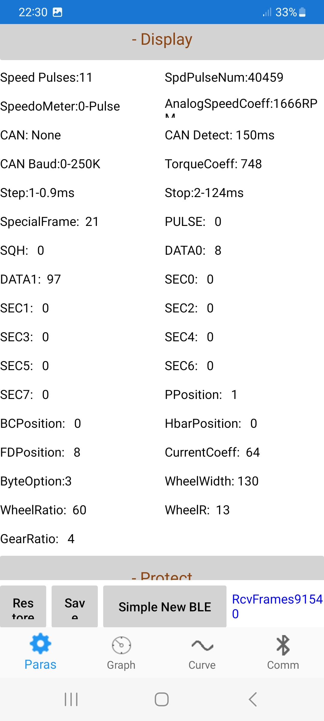

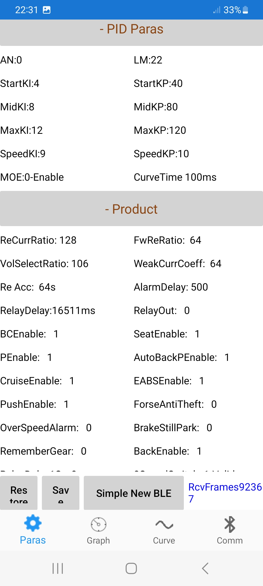

Anbei mal alle Menus.
Verstellen kann man nicht alle Werte. Die Temperatur Werte sind fix. Der Controller zeigt oben bei Modell die von mir eingestellten Werte und nicht die max Werte von 360/680A.

Sieht tatsächlich nach harter Begrenzung bei 160 Grad aus.

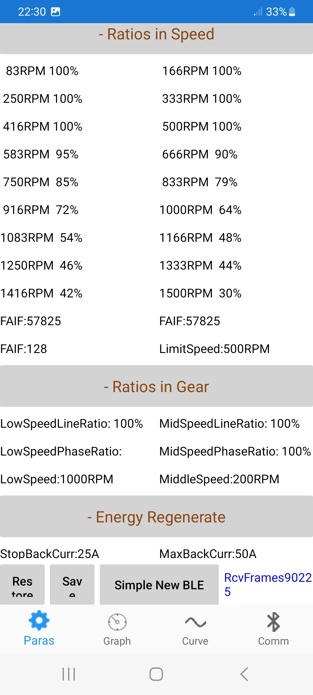

Die 20 Drehzahl/Prozent Werte sind definitiv der Phasenstrom.
Wenn ich die ersten auf 10% stelle, dann habe ich 60A Phasenstrom und muss schieben um vorwärts zu kommen. Bei der Reku genau das gleiche
Ab Werk stand da von 0 nach max Drehzahl fallende Werte drin, so daß der Motor von 20 weg bis kurz vor Topsped 11kW zog.
Bei der Drehzahlbegrenzung regelt er hart ab. Hatte zu Beginn 1300 drin stehen, das waren dann um die 97.
Die abgebildeten Werte sind alle so hoch eingestellt damit ich sehe was maximal an Topspeed geht. Der Controller gibt dann so viel frei das er die DC-Stromgrenze nicht überschreitet. Ich werde ab der Hälfte die Werte wieder runter drehen müssen. Vor den letzten Test stand da ab 500U/min fallende Werte drin, bis hin zu 20% bei 1500. Da wurde dann ab 55 angefangen die Leistung zu reduzieren.

Low und mid speed nutzen die gleiche Drehzahl/Prozent Tabelle wie High speed.
Es wird nur jeweils ein Prozentwert des max Phasenstroms und des max DC-Stroms dafür angegeben.
Da stand für low jeweils 50% und für mid 75% drin.
Die Stufen Low und Mid nutze ich aber nicht.

Was ich bei der Tabelle "Ratios in Speed" nicht verstehe, ist wie letzendlich FW darin "integriert" ist.
Egal wieviel Batterie- und Phasenstrom freigegeben wird, ohne FW kann der Motor nicht höher drehen als mit den anderen Controllern.
Vielleicht geringfügig anders, weil irgendwo Toleranzen Wirkungsgrade eine Rolle spielen, aber nicht gravierend.
Zumindest auf dem Ständer muss das vergleichbar sein.
Das heißt, es muss bei den Controllern wenigstens ein ähnlicher Verlauf des Batterie und Phasenstroms vorhanden sein und der/die muss/müssen eine abfallende Tendenz haben.
Womit hast du deinem Fardriver "erklärt", er soll bis zum Schluss mit maximalem Batteriestrom arbeiten und diesen Wert über das Timing für das FW konstant bis zur Drehzahlabregelgrenze halten?
Kein Wunder, dass du spürst wie der Controller heftig regelt. Genau das tut er, weil er mit verschiedenen Werten jongliert und auch noch Fahrwiderstände in Echtzeit ausgleicht.
Unterm Strich wird anscheinend über das Timing der Strom (hoch)geregelt. Das ist aber im Resultat ein Wert der auch von der Batteriespannung, dem Voltagedrop, der Drehzahl, den Fahrwiderständen (und der Throttle) abhängt.
Über kurz oder lang wird so jeder Motor überhitzen.
Im Prinzip füttert der Controller den Motor beim Beschleunigen nach ein paar Metern konstant mit voller Leistung ohne Rücksicht auf irgendwelche vom Motor verursachten "Kennlinien".
Das ist ja im Grunde das Prinzip bei BLDC-Motoren, aber der Fardriver macht das richtig krass.
Was passiert bei 160 Grad?

In den Einstellung steht als weak-character fast drin und bei weak Response ist 0 drin. Ich kann ja mal auf Invalid umstellen und schauen ob die FW damit abgestellt wird.

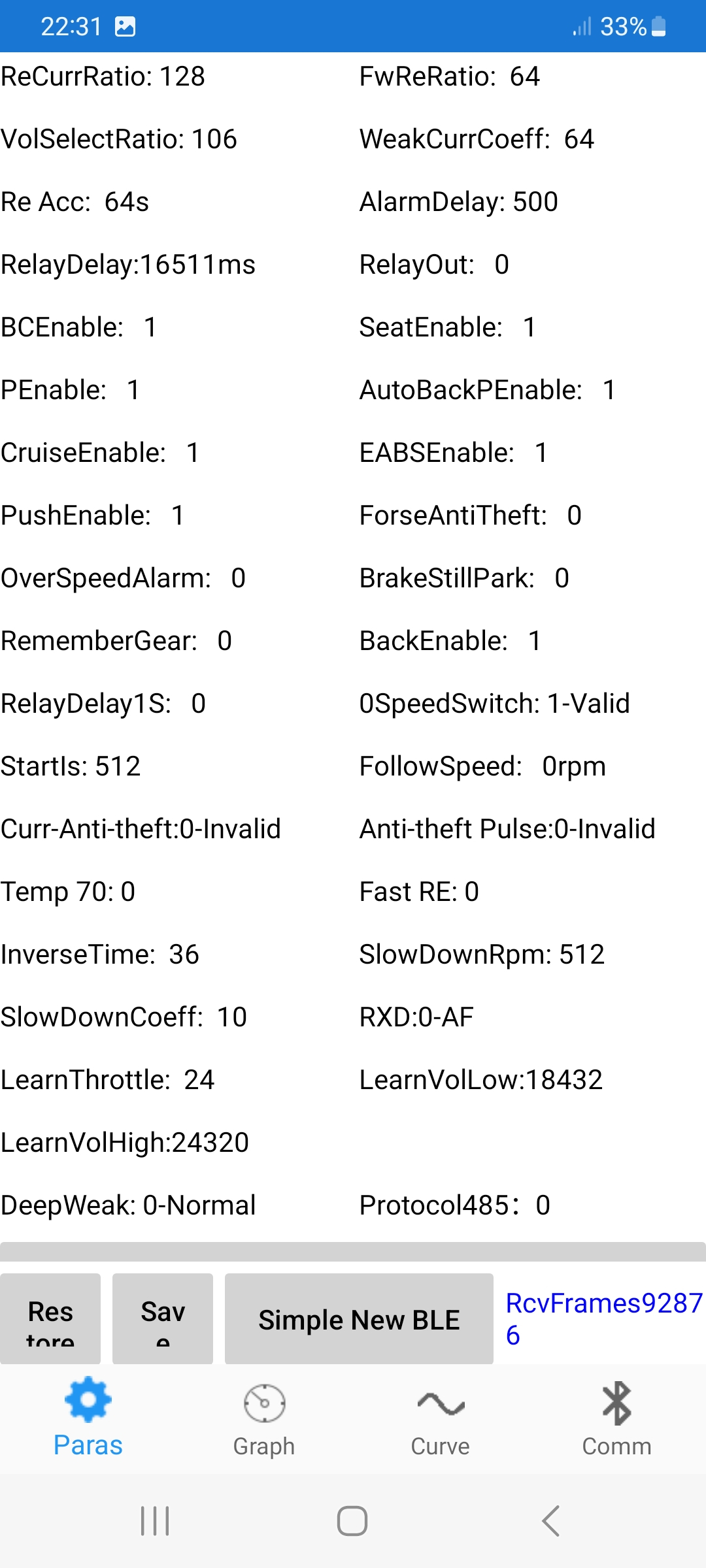

Heute morgen schnell das Feld "weak charackter" von Fast auf Middle umgestelt.
Der Roller läuft genauso schnell , "Weak response" auf invalid macht keinerlei Änderung, die Stufen von 0-9 habe ich noch nicht ausprobiert.
Werde in den nächsten Tagen mal noch Fast und Invalid, sowie slow testen und die Ergebnisse in diesem Post ergänzen.
Es gibt noch "Deep weak" , aber da gibt es als Auswahl nur "normal" oder "special".

Laut Anleitung :"it automaticaly enters the weak magnetic state"
Und unter "Weak magnetic limitation" steht nur das man mit kleinen Werten in der Stromtabelle anfangen soll und langsam steigern bis es nicht mehr rund läuft oder MOE Error bringt (der MOE Error Zähler ist bei mir noch auf 0) , und dann wieder zurückdrehen. Sowie das man das Drehzahlband je nach Motor um 50-150% ausdehnen kann.
Was der Controller beim Auto-learn aber für eine Drehzahl (ob mit oder ohne Feldschwächung) ermittelt steht nirgends.
Des weiteren steht da "...jitter or even burning control"
