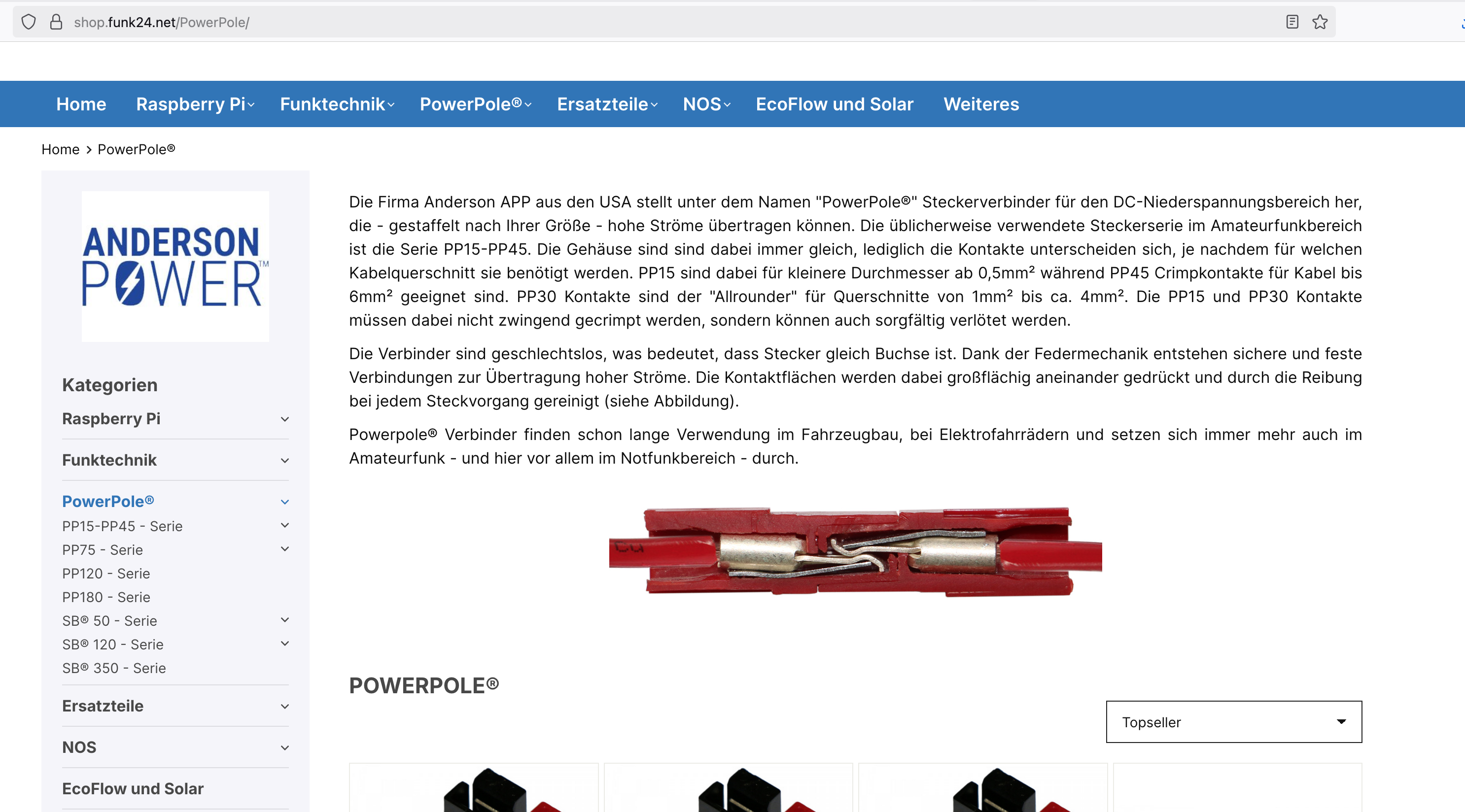

Das sind KEINE Original Anderson Stecker! Bei denen würde so etwas nicht vorkommen....
Originale bekommst du z.B. hier: https://shop.funk24.net/PowerPole/SB-50-Serie/

Auf der von @aFunker verlinkten Seite ist ganz gut dargestellt wo die eigentlichen Kontaktflächen liegen:
