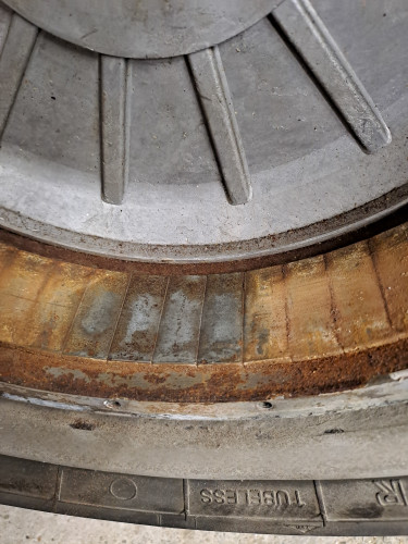

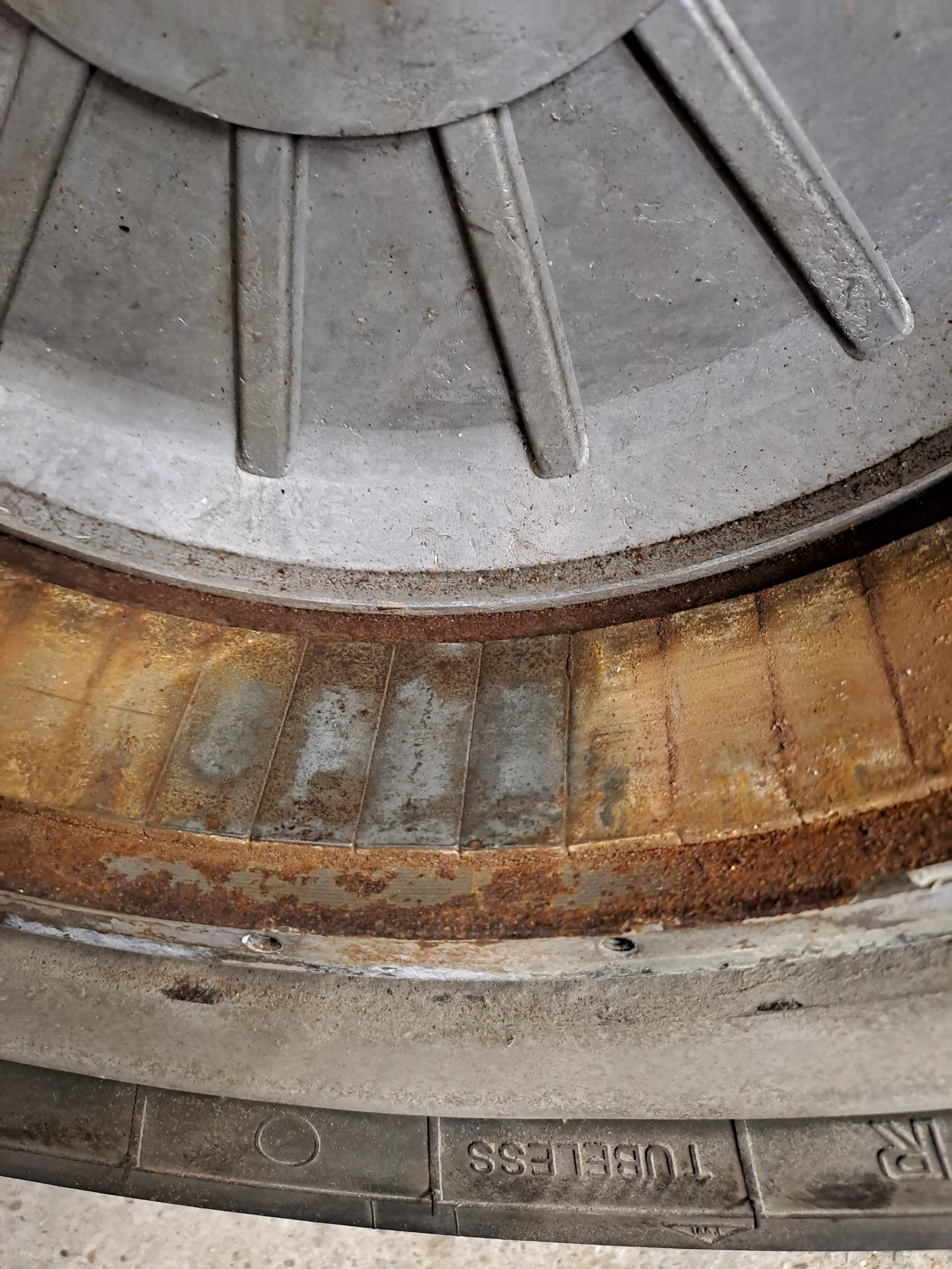

Da war mir wohl doch zu heiß, und ja da ist Rost an den Magneten und außen am Stator auch.
- Beiträge: 19407
Re: Projekt 2020 Aufbau Masini Extremo

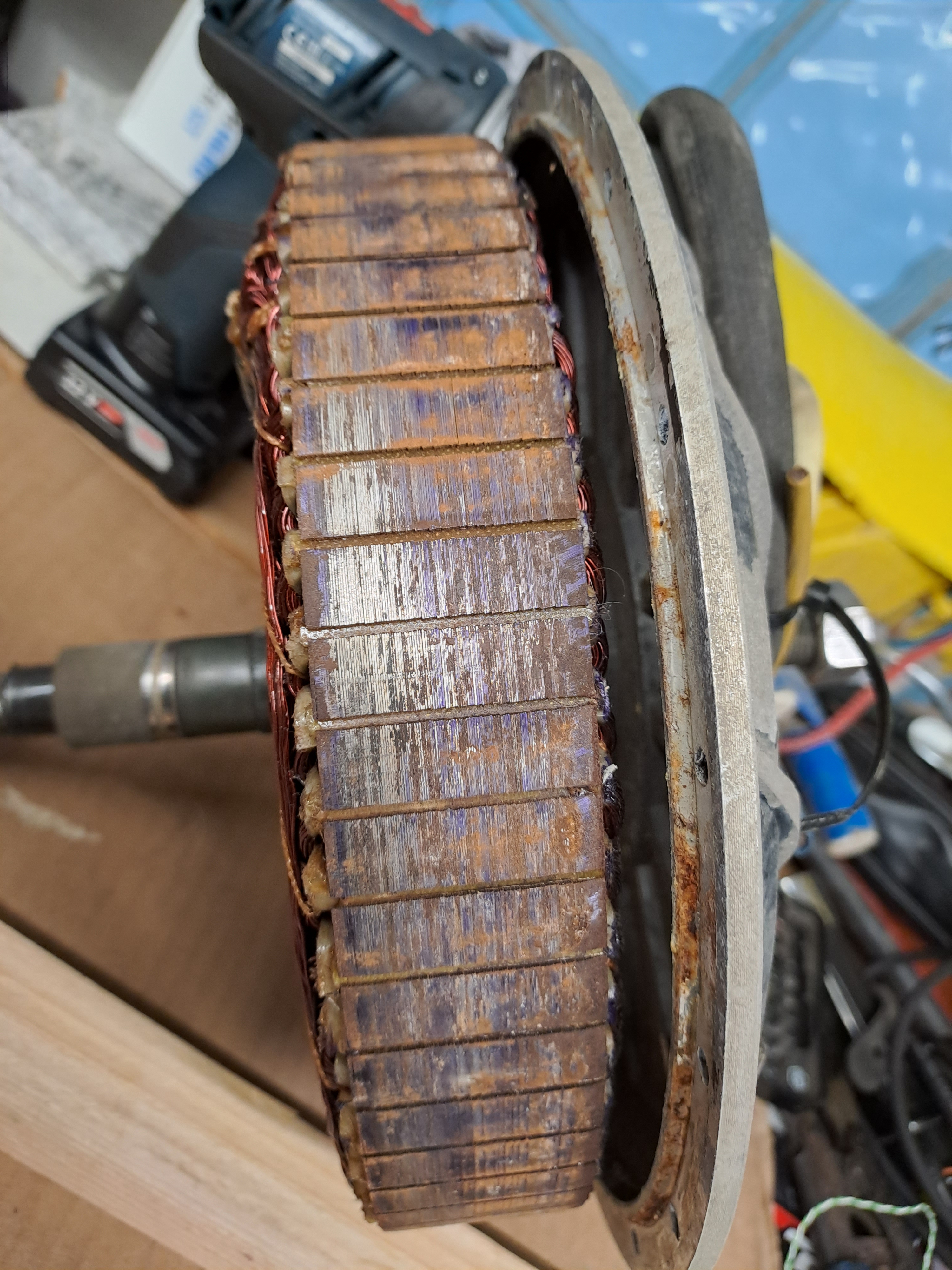

Meine Magnete damals waren kaum verrostet, aber der unrunde Stator, den ich erst mal rund drehen musste. Danach hatte ich ihn mit Klarlack geschützt.
Bei den Magneten wird es schwierig, denn da kann man den Rost nicht einfach abbürsten, der bleibt haften. Aber scheinbar hat Dein Motor schon mal Wasser geschluckt?

Der Flugrost an den Magneten macht mir keine Sorgen , der lässt sich mit dem Lappen einfach abreiben.
Der Stator war ab Werk lackiert und der Rost im Luftspalt hat die Farbe wohl abgeschliffen.
Wasser geschluckt würde ich jetzt nicht sagen, aber gegen Luftfeuchtigkeit ist er halt nicht abgedichtet und die findet überall rein.

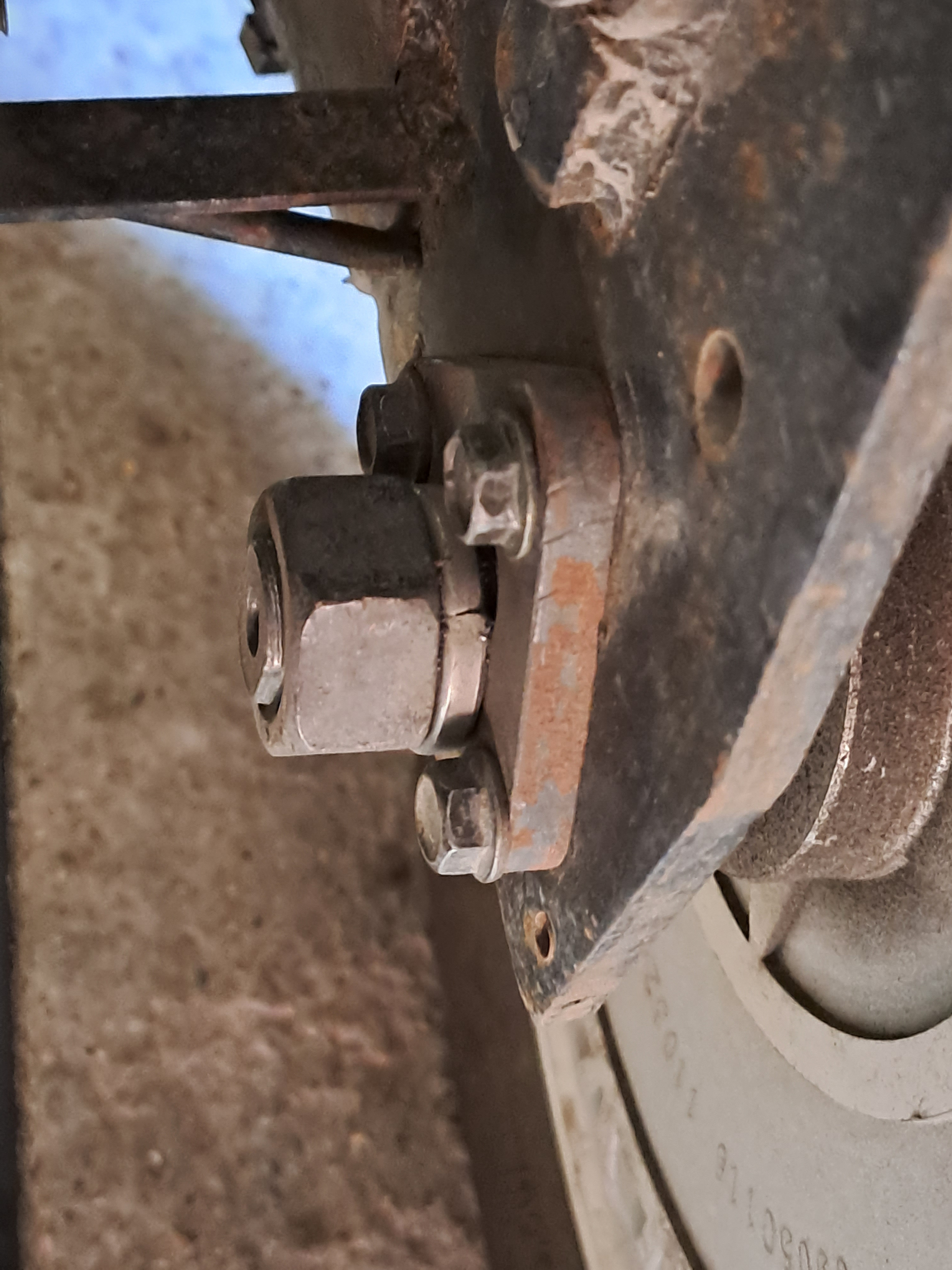

Mal noch ne ganz blöde Frage.
Der Extremo Motor macht beim Übergang vom Schiebe- in den Lastbetrieb jedes Mal laut hörbar klack.
Das hatte der QS nicht. Die Welle vom Motor sitzt bombenfest, die dreieckigen Haltenbleche gingen nur mit viel Kraft über die Welle.
Irgendjemand eine Idee oder ist das völlig normal und kommt von den hoffentlich extrem starken Neodymmagneten, damit der Roller auch den Namen Extremo verdient.

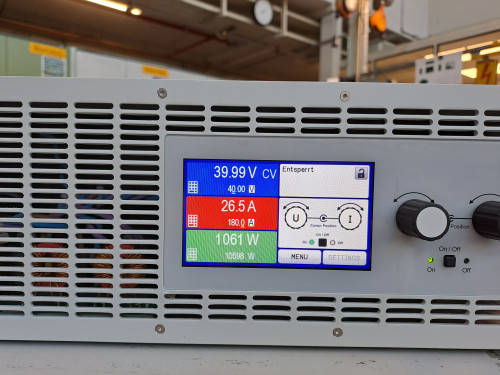

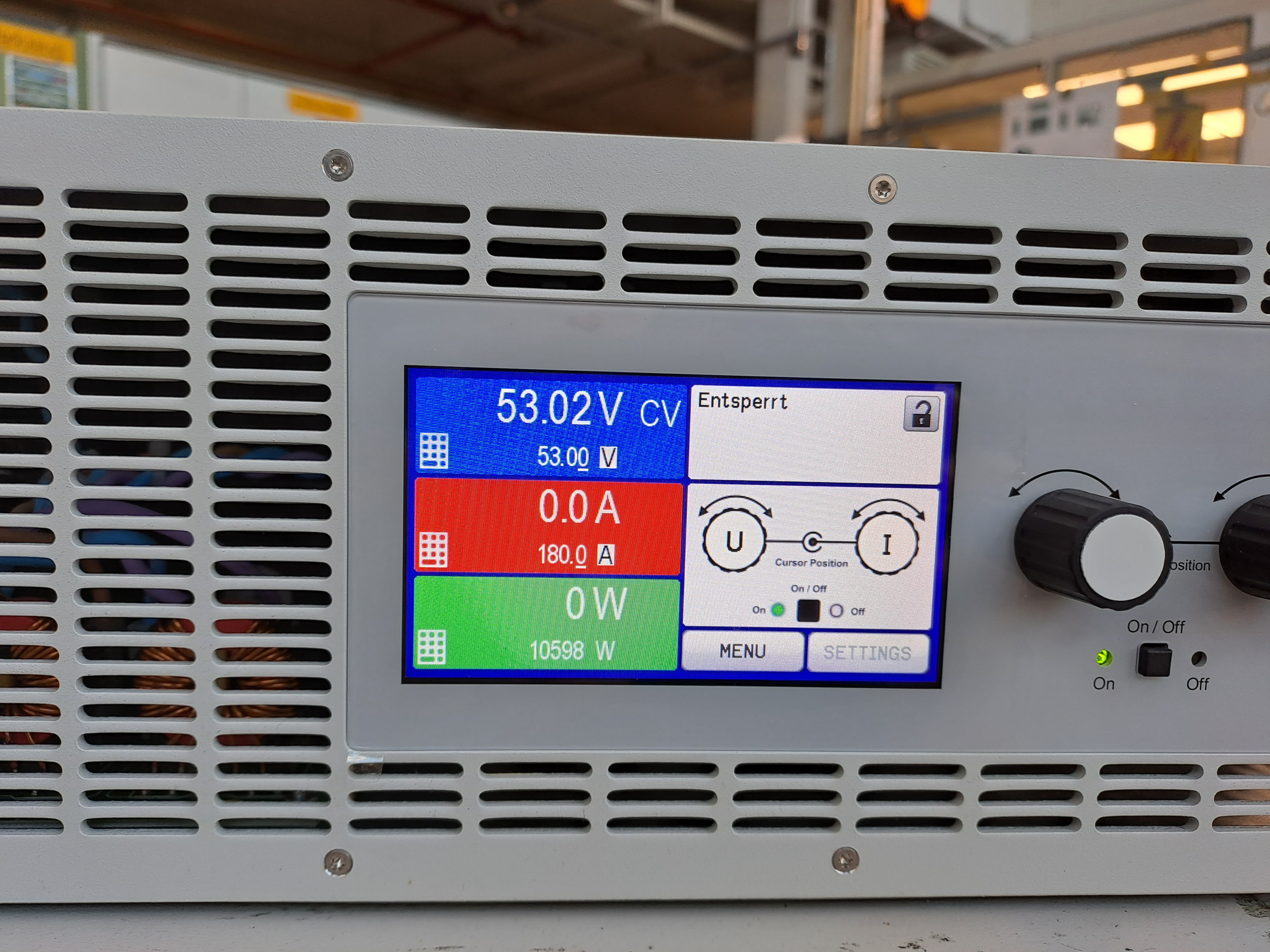

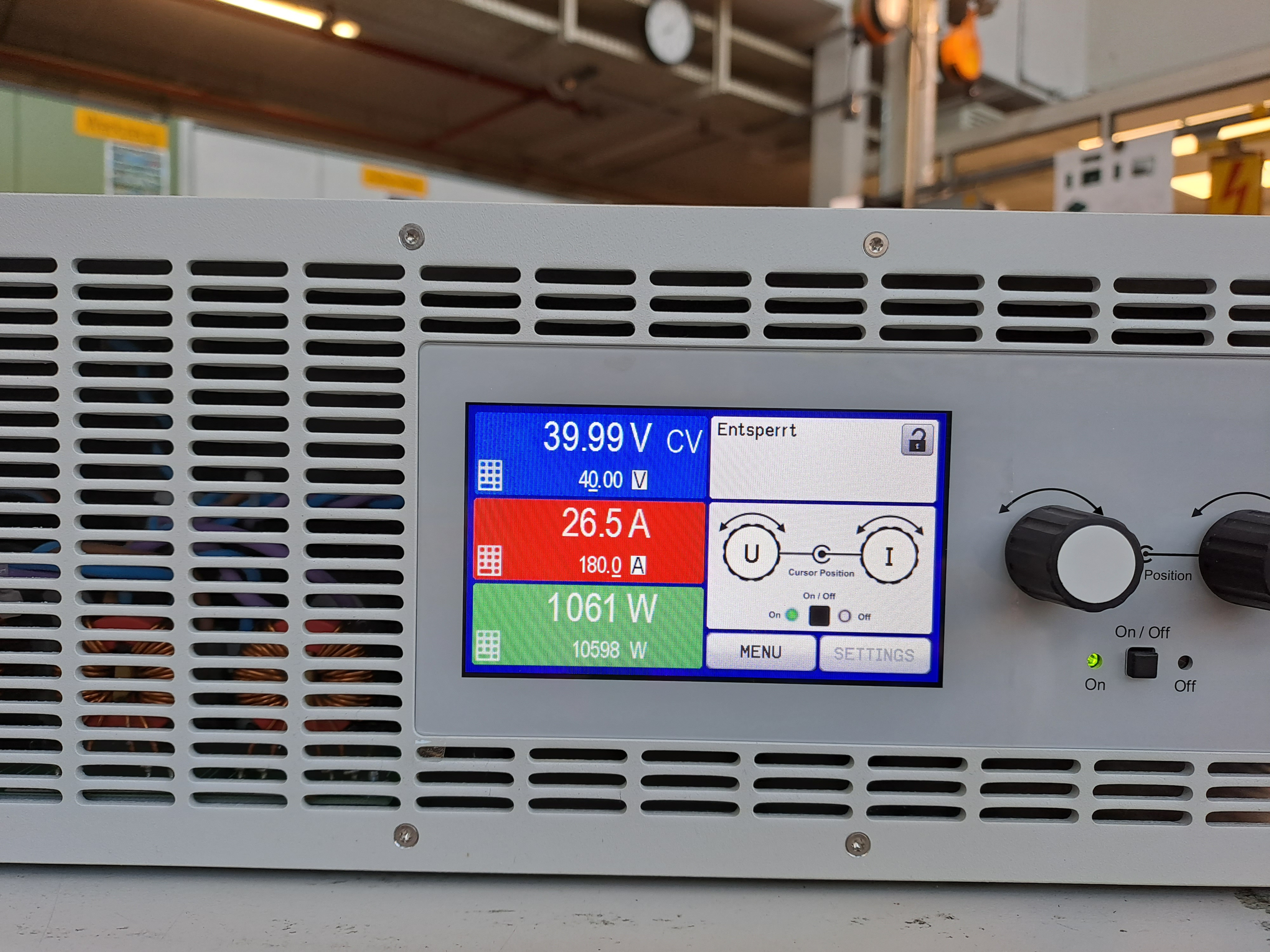

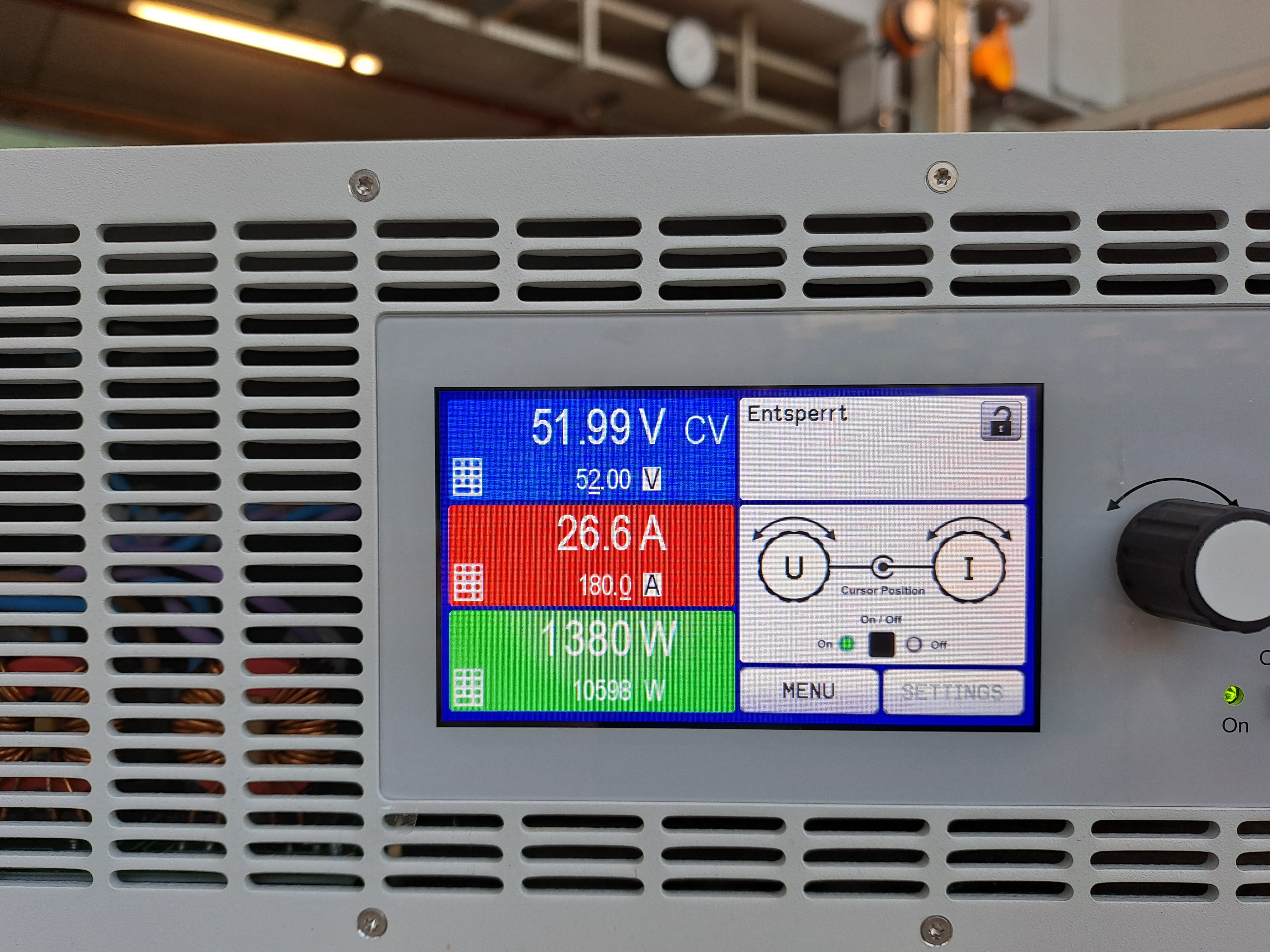

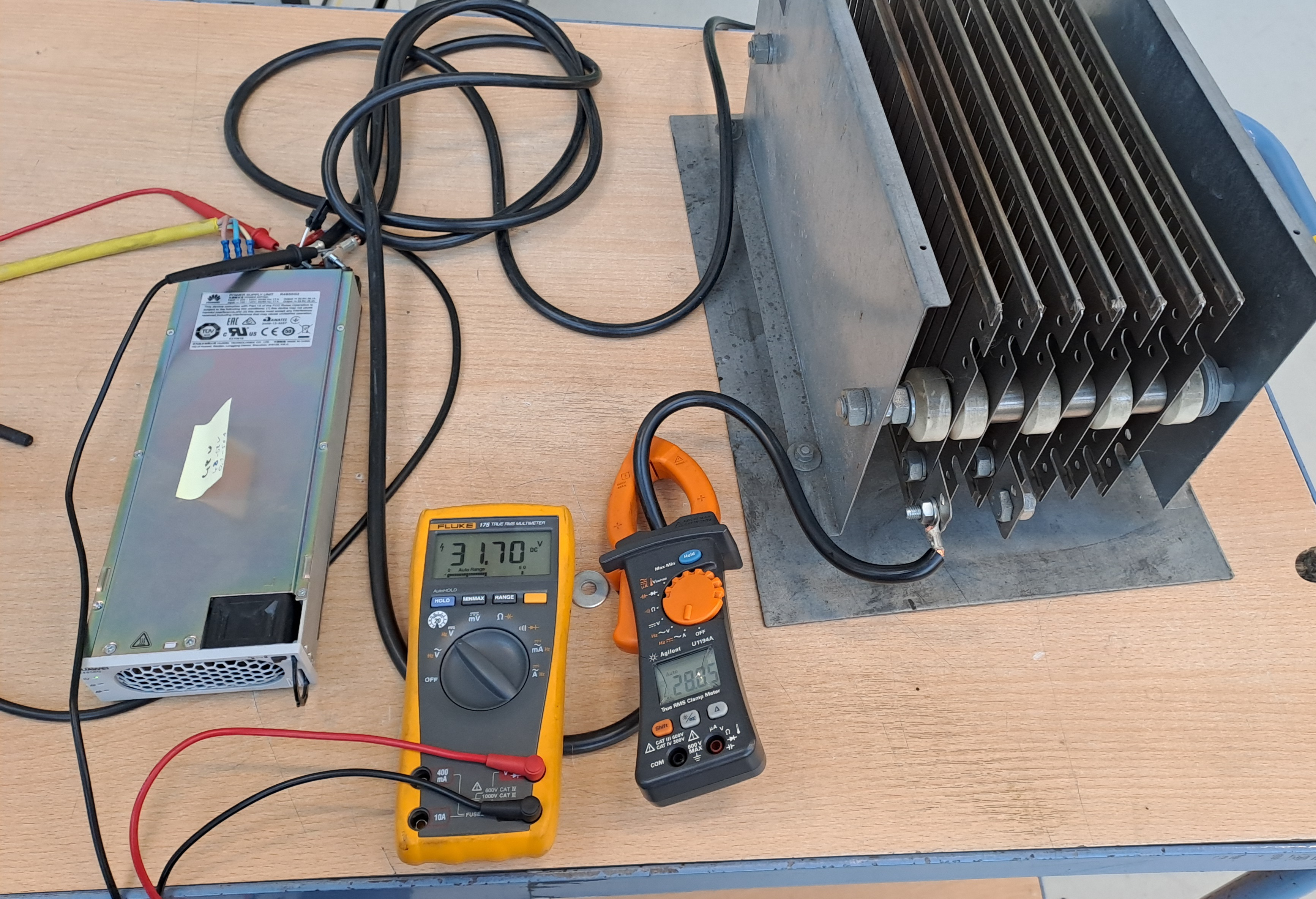

Neue Lademöglichkeit aufgetan
HUAWEI RG4850 3kW das macht bis 35V runter 55A und von 40-50V 60A. Das ist etwas kürzer als das Eltek Flatpack2 und die lassen sich per CAN fix in Spannung und Strom begrenzen. Unter 36V geht der Lüfter allerdings auf Vollgas egal was für eine Last anliegt, bei 3kW und 52V hat er nach einer Stunde noch angenehm leise belüftet. Wirkungsgrad bis zu 96,5%
Es lässt sich mit CAN-Bus Vorgabe von 42-58V einstellen, offline (ohne CAN Anschluss) aber nur 48-58V.
Zusätzlich sind sie PIN-kompatibel zu den Megmeet Rectifiern und da gibt es eine bezahlbare 24V Version, welche bis über 30V geht und die gerade auf einem Prüfstand meines Brötchengebers werkelt.
Somit könnte ich demnächst mal da die Reihenschaltung mit den beiden bei 86V und 55A testen.
Hier mal ein paar Bilder vom Test an einer elektronischen Last und vom Dauertest meines Huawei.
Eingestellt waren im Netzteil 26,5A und 53,0V.
Mit der elektronischen Last kann man alle Betriebszustände schnell einstellen und testen. Die Widerstandsbank hat 1Ohm und kann gut 3kW vertragen
