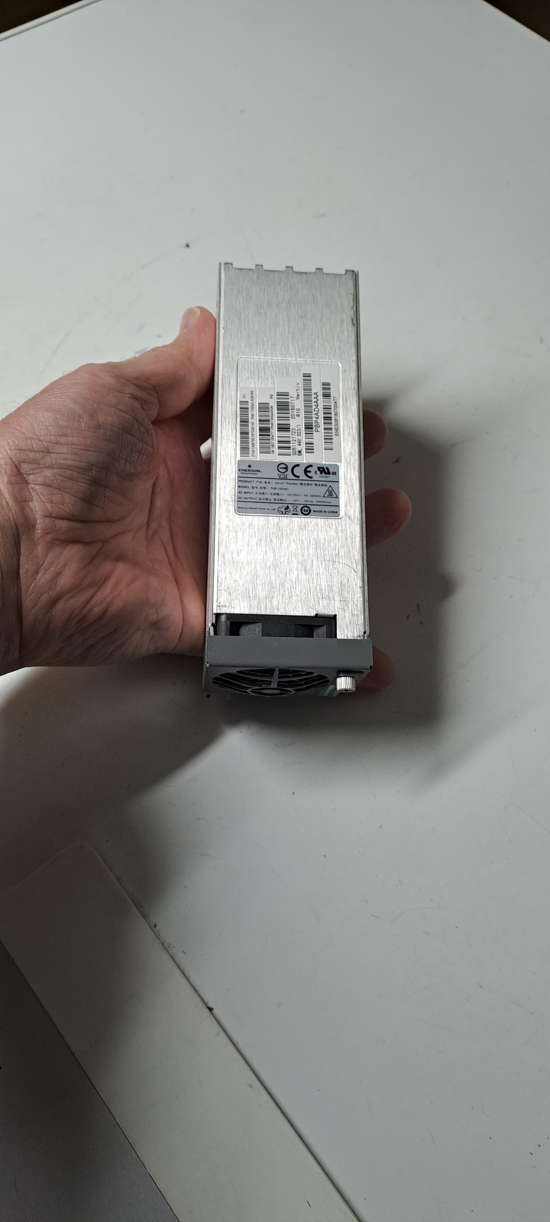

BTW: Ich bin gerade dabei herauszufinden, ob ich mir ein kleines kompaktes 1kW Ladegerät für die UV konstruieren kann. So das ich am Arbeitsplatz bei Bedarf nachladen kann
Das dürfte so ziemlich das kleinste in 1kW sein.
41x52x152mm 600Gramm
Das nächste größere wäre ein Flatpack S 48V 1800W
41x72x217mm 850Gramm
Dann käme das Vertiv R48-2000E3 2kW
41x82x252mm 1,1kg
Allen gemein sie sind nicht wasserdicht.

dominik hat geschrieben:
Fr 7. Nov 2025, 12:16
Hättest du da einen Link für mich?

dominik
Beiträge: 2983
PLZ: 79
Tätigkeit: Elektromeister
Re: Ultraviolette F77 (Indien)
Beitrag von dominik »
Das ist meine Hand auf dem Bild und ich hab gebrauchte und neue rum liegen. ;)
Das Modell heißt R48-1000E3

dominik
Beiträge: 2983
PLZ: 79
PSchmid hat geschrieben:
Fr 7. Nov 2025, 12:18
... um einen Arduino für die CAN Kommunikation ..
Mit CAN bist du bei den von mir genannten "Telekom Rectifiern" genau richtig.
Wenn du dich etwas einlesen möchtest
https://endless-sphere.com/sphere/threa ... st-1747656
Da sind meine Erkentnisse darüber niedergeschrieben, leider etwas chaotisch, weil nach und nach was dazu kam.

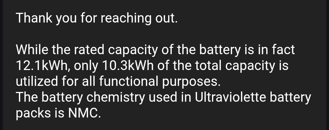

Sa 25. Okt 2025, 11:43
Interessant was da in der Bedienungsanleitung so steht.
Also wenn das mit den 12.1 kWh stimmt, ...
Ich zitiere mich hier mal selbst, weil ich gerade folgende Info von UV per Mail bekommen habe:
Meine Interpretation: Hier hat man wohl 20% Kapazitätsreserven (nach unten) die nicht nutzbar sind, da vermutlich aufgrund dem 58V System die Spannung in dem Bereich so weit abfällt, so dass die Verwendung dieser 20% eben keinen Sinn ergeben.
Für mich jetzt komplett wertungsfrei. Dem Akku gefällt das sicher, wenn er unten so ein komfortables Polster besitzt. :lol:
Und gleich noch ein Lob an UV. Hätte nicht gedacht, dass die überhaupt mit mir, als deutscher Kunde, direkt kommunizieren. Sie hätten mich auch auf meinen Händler verweisen können.
