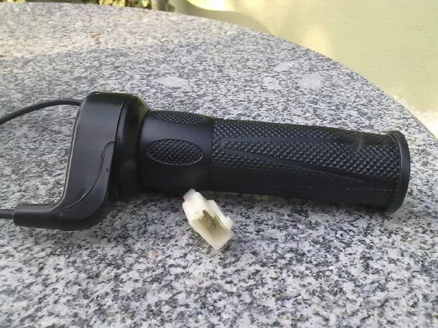

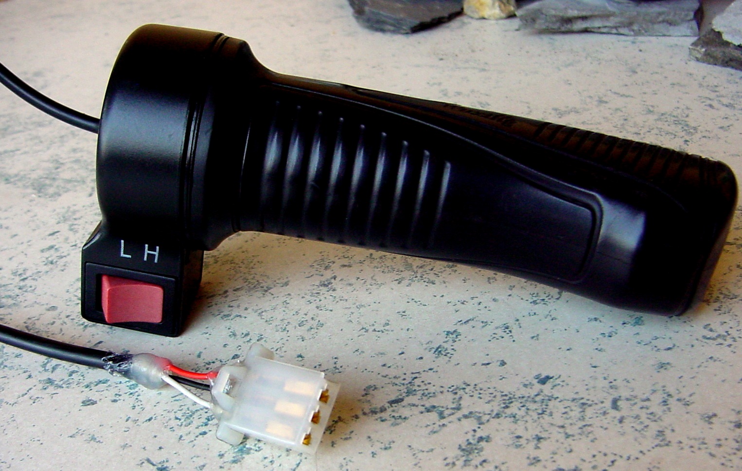

Ja, habe ich :D Und akribisch, wie ich überlicherweise bin, habe ich auch gesucht und geforscht nach dem möglichen Grund für die Kriechströme. Aber alle Käbelchen und Kontakte scheinen in bester Ordnung zu sein. Mir fiel nur auf, dass der Kabeleintritt in die Stecker beider Ersatz-Drehgriffe mit Heißkleber versiegelt worden waren, so dass ich das bei meinem originalen nachgeholt habe. So sieht das jetzt aus:
Stecker ist vorn 6,1 x 14,2 mm groß und bis zum Anschlag hinten18,2mm lang. Passend für 22mm Lenker-Rohr. Anschlusskabel bis Steckeranschalg 45cm lang.
Auch den Austritt der Einzeladern aus der Kabelumhüllung habe ich mal vorsorglich entlastet, weil die Kante der Umhüllung ggf. den Einzeladern schaden könnte. Ich vermute mal, dass die gelegentlichen Kriechströme/-spannungen von eingedrungener Feuchtigkeit in den Stecker gekommen sein könnten.

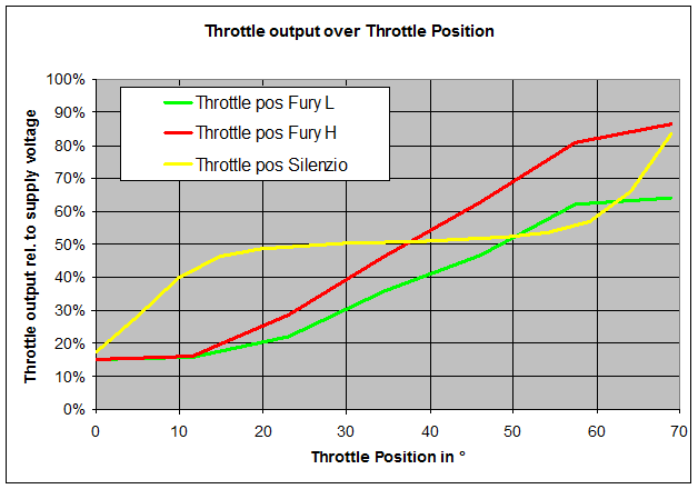

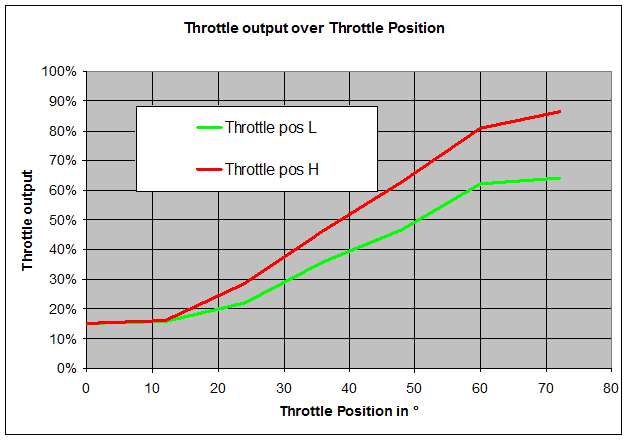

Auf jeden Fall ist dieser hier aus meiner Sicht wieder voll einsatzfähig :D Ich habe in interessehalber auch mal rudimentär vermessen (deshalb ist golden auf der Unterseite auch eine kleine Skala drauf...). Hier das Ergebnis, mit dem roten Schalter auf H (rot) als auch auf L (grün):
Sensor Ausgang (weiß zu schwarz) in % der Spannungsversorgung über Drehgriffwinkel (so ca. ...). Normal weden diese Sensoren mit 5V Vesorgt
Sicherheitshalber wurde bei der Sensorprogrammierung offensichtlich etwa 10° Leerweg and beiden Enden vorgegeben, aber dazwischen ist das so linear, wie es sich bei meinem Bock auch anfühlt. Irgendwann mache ich das auch mal mit dem Silenzio Drehgriff mit seinem extremen S-Schlag...

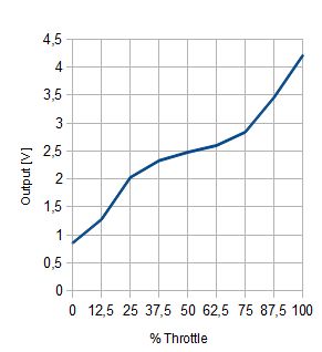

Hier mal meine Meßkurve:
linear ist das nicht gerade (cooler Satz :))

Hallo elfo27,
freu Dich doch über den flachen Verlauf zwischen 25...75% Throttle, dann kannst Du den mittlleren Geschwindigkeitsbereich besser regeln. Bin schon gespannt auf MErollers s-förmige Rampe - dürfte in mittleren Bereich recht steil sein.

@elfo27, das Verhalten Deines Drehgriffs entspricht wahrscheinlich fast dem vom Silenzio, der im mittleren Bereich fast keine Steigung hat. Ich bin da ca. 45km/h gefahren mit Fury, und drunter und drüber ging es nur Eiger-Nordwand-mäßig auf- bzw- abwärts. Habe jetzt mal das Teil aus der Garage geholt zum Präparieren und Messen...
Edit: Mannomann, kein Wunder wurde Fury unfahrbar mit dem Silenzio Drehgriff :shock: Ich habe selbigen am Anfang und Ende etwas höher aufgelöst gemessen, in weiser Voraussicht:
Drehwinkel ist nur knapp unter 70° bei beiden Drehgriffen, habe das jetzt über den Umfang ermittelt. Aber mein Bauchgefühl hat mir genau diesen Kurvenverkauf vor Augen gemalt, als ich mit dem Silenzio Drehgriff unterwegs war, nur dass es schon je ca. 10° Drehwinkel an den Enden als tatsächlicher Regelbereich waren. Gefühlt waren das nur Nuancen. Aber das liegt sicher an der gegenläufigen Programmierung des Fury Drehgriffs. Da wo ich gewohnt war, dass die Karre sich erst in Bewegung setzt hatte der Silenzio-Griff schon die Stellung für fast 40km/h erreicht, und da wo ich schon 77...79km/h gewohnt war verließ der Silenzio Griff erst die 47km/h.
Wie kann man nur einen Stromgriff so bescheuert programmieren???!!! Wobei zumindest der "SinusTec" Silenzio, den ich kurz bewegen durfte, den Eindruck machte, dass der Emsiso-Controller über diesen Verlauf bescheid wusste und definitiv nicht so unkontrollierbar davonstob beim sachten Stromgeben, wie das mit meinem Fury der Fall war...
