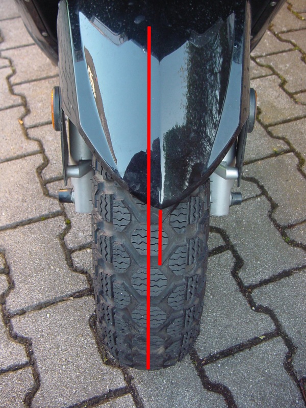

So, nun war Fury WRKILICH wahnsinning: Am Freitagabend auf dem Heimweg von der Arbeit fahren wir gerade mit 40 rum auf 50 beschleunigend, als vor meinem Vordermann unvermittelt ein Auto aus dem Stehen heraus in unserere Spur schert => 2 x Vollbremsung, inklusive Reifenquietschen beim Vordermann und meinem Hinterrad. Mein Fury fing aber dabei vorn wieder das Bocken an, so schlimm, dass kurz vor Stillstand das Vorderrad kurz abhob und mit leichter Schräglage nach rechts wieder aufkam. Ich musste den Bock fallen lassen.
Außer den üblichen Kratzern schien nichts zu sein (die kriegen meine Gefährte erfahrungsgemäß sowieso irgendwann in ihren 5 Jahren Einsatz...), so dass wir schlussendlich wieder weiterfuhren. Mit der Zeit merkte ich aber, dass der Lenker bei Geradeausfahrt etwas nach rechts zog. Das Schutz"blech" zeigt mit seiner Spitze jetzt ein wenig nach links, was dafür spricht, dass es das rechte Teleskop bei der schrägen Landung ein wenig nach vorn links gebogen hat. Gerissen ist nichts sichtbar, aber da sowieso noch ein Boxenstop geplant war bei meinem Händler SPEZIELL zum Thema Austausch Teleskope und Dämperöloptimierung, um das gefährliche Bremsbocken (hoffentlich) endlich aus der Welt zu schaffen, ist der dankenswerterweise gestern noch hier vorbeigekommen und hat Fury in seine Werkstatt verfrachtet.
Was mich am meisten Nervt an dieser Sache ist, dass ich seit meiner ersten Probefahrt mit einem Fury auf das Bocken beim Bremsen hingewiesen habe, zuerst bei meinem Händler (der dann zumindest per spielfreiem Einstellen des Lenkkopflagers schon eine gravierende Verbesserung erzielte), dann beim Importeur, und schlussendlich auch noch beim Endkonfektionierer Mountain Chen in China.

Also zu schwache Stroßdämpfer vorn, Dämperölviskosität und Menge sei zu überprüfen, und eben Lenkkopflager und ggf. Radlager spielfrei machen. Dass dann in einem öffentlichen Forum der vermutlich wichtigeste Kunde von Mountain Chen ihn derart rügt spricht Bände, und führt hoffentlich dazu, dass der dieses Problem mit seinen Chassis-Fritzen endlich aus der Welt schafft.

Bei mir ist wohl nicht ganz so viel in Mitleidenschaft gezogen worden, vor allem der Schweller, die hintere Ecke des Beinschilds und die vorstehende Kante unterhalb der Sitzbank. Aber wie ich schon sagte passiert das über kurz oder lang (in diesem Fall halt sehr kurz) während meiner 5-jährigen Nutzungsphase, und weil da nix rostet werde ich wohl erst mal daran nicht rumlaborieren. VIEL wichtiger ist mir, dass meine Vordergabel auf Vordermann gebracht wird und auch Vollbremsungen ohne Stuckern gelingen :!:
Man sieht bei dieser Frontalaufnahme ganz gut die seitliche Verschiebung des "Schutzblechs" gegenüber dem Rad...
